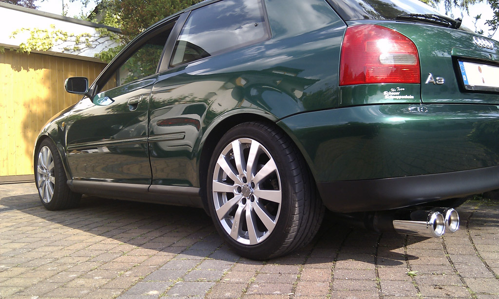

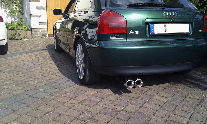

Der Auspuff hängt mir definitiv zu tief!
Hat einer ne Idee, wie ich den höher aufhängen kann? Mit den originalen Aufnahmen geht das ja nicht. Kann man irgendwo kürzere kaufen?
Am besten so, dass ich dann eine Aussparung aus dem Heckansatz schneiden kann und sich der Auspuff zumindest ein Stück weit integriert.
Kannst mal mit kürzeren Gummis probieren von porsche glaub die passen will bei mir den Auspuff auch noch etwas höher hängen des schau ich mir im Sommer an wie des am besten funktioniert einfach mal unters auto schauen und die aufnahmen anschauen da fällt einem normal scho was ein.
hatte bei mir das gleiche problem. ich hab die aufhängung vom esd einfach abgetrennt ( war oben auf den pott aufgeschweißt) und hab die aufhängung dann einfach wieder schräger angeschweißt. das ergebnis ist top und jetzt hängt der esd genau unter dem heckansatz =)
@A3Dennis:
Hast du n Bild davon? Also wies jetzt aussieht und vlt auch ein Bild wo man die neue Halterung sieht?
