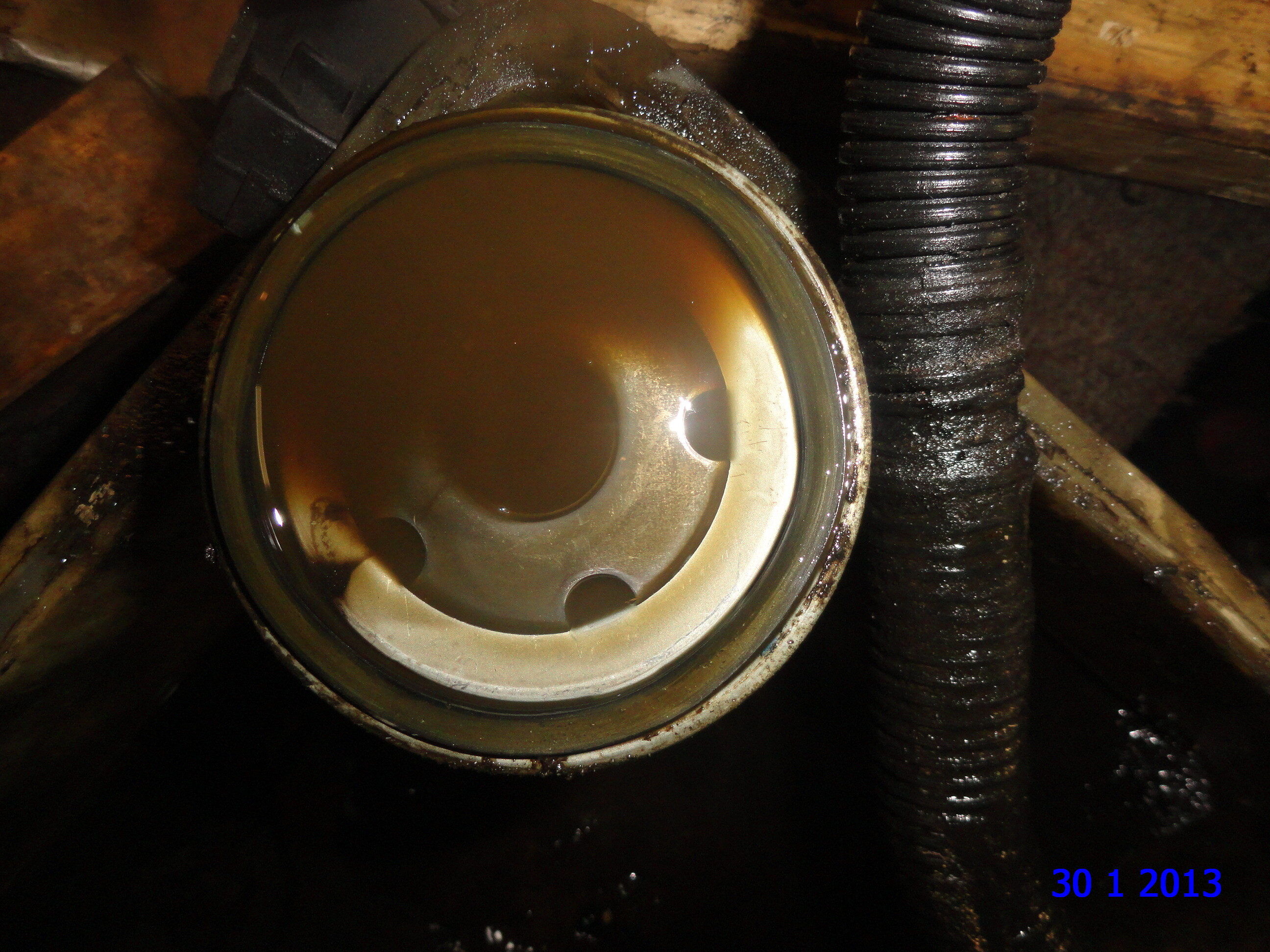

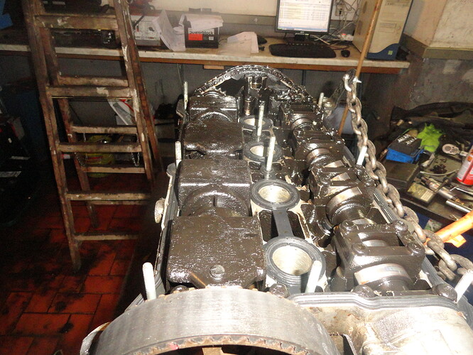

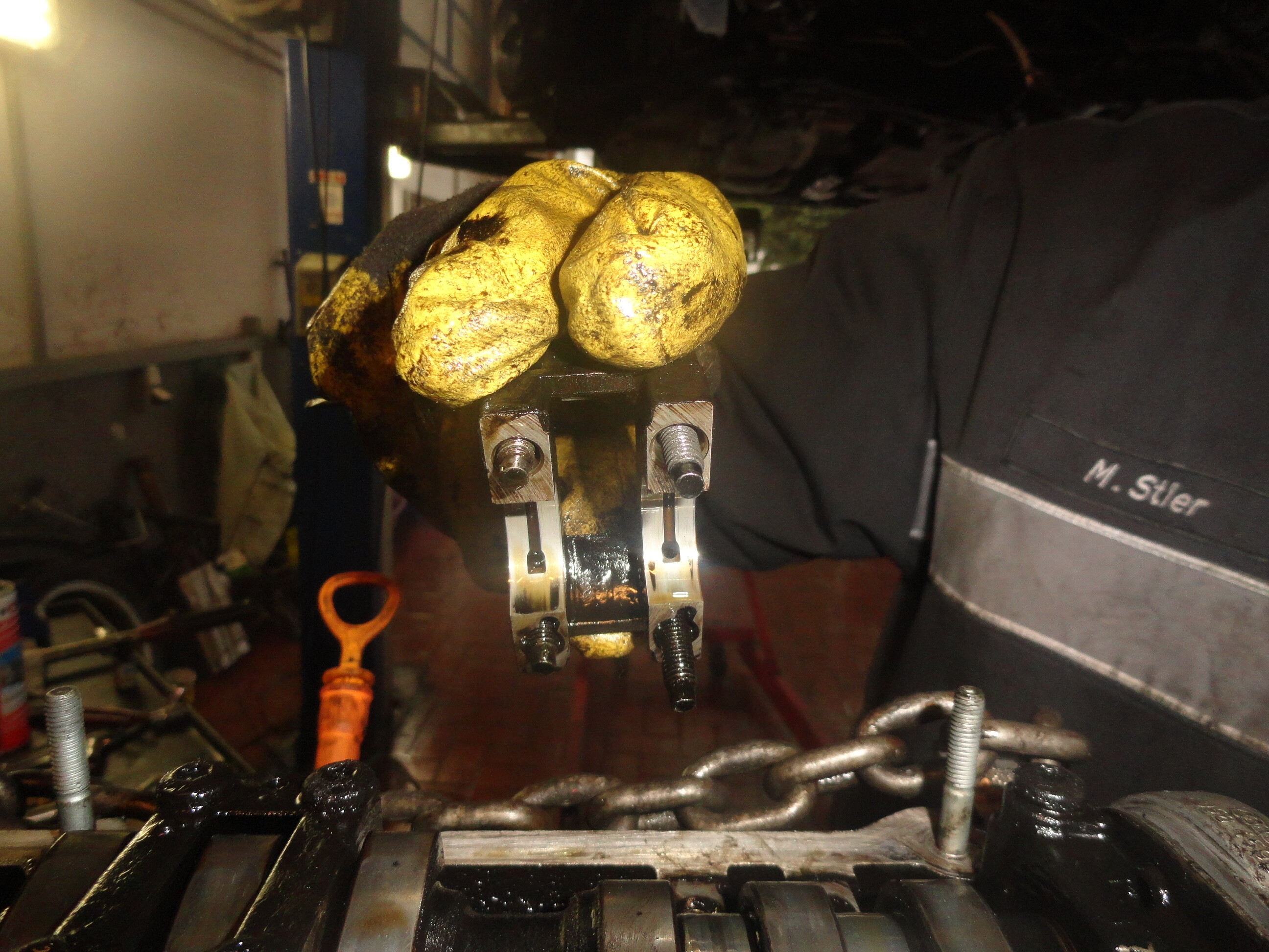

So sieht der Motor aus wenn man ihn in bei Alex We
aua, wer ist dieser "alex"?
Alex freie Werkstatt Gotha / Uelleben
OHH HAUE , was istn mit dem Motor passiert??? :bigeek:
Und der Alex hat das mit deinem Motor angestellt?

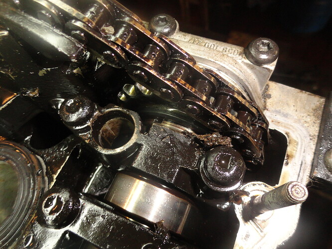

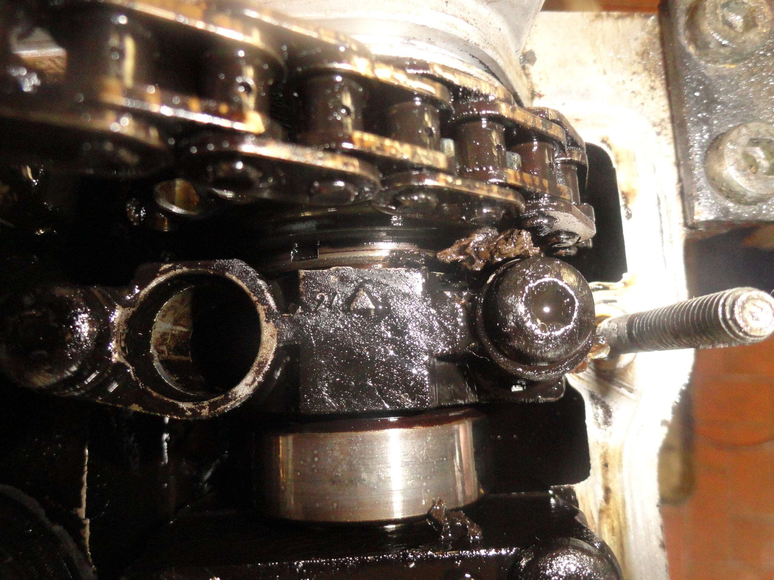

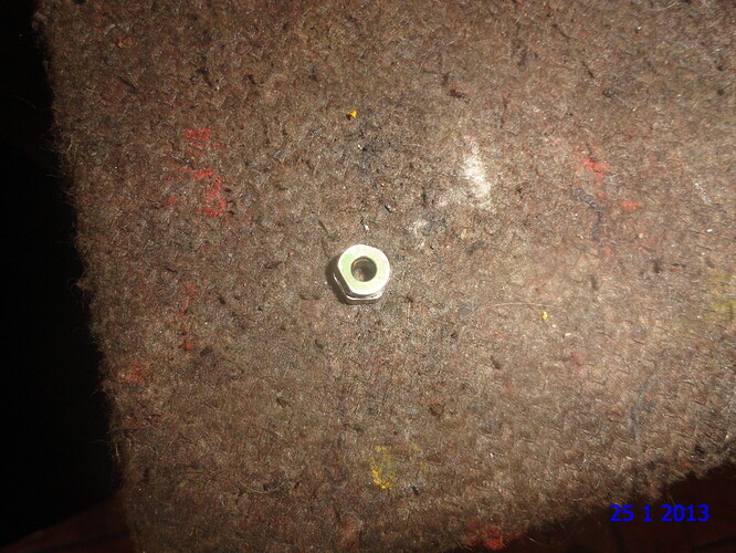

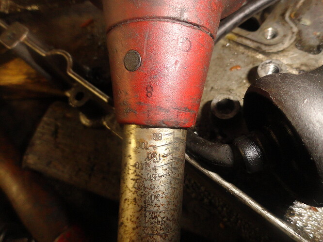

Welche schraube isn da ab in die Schaufeln?

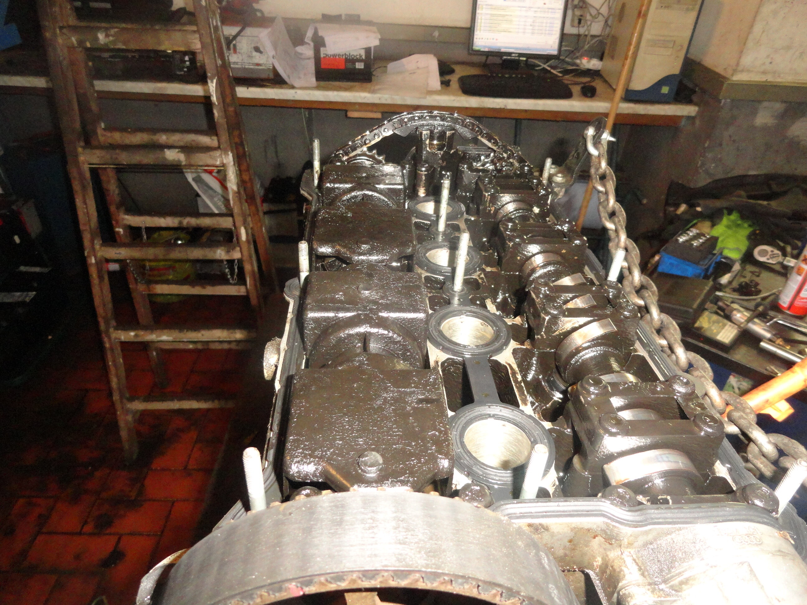

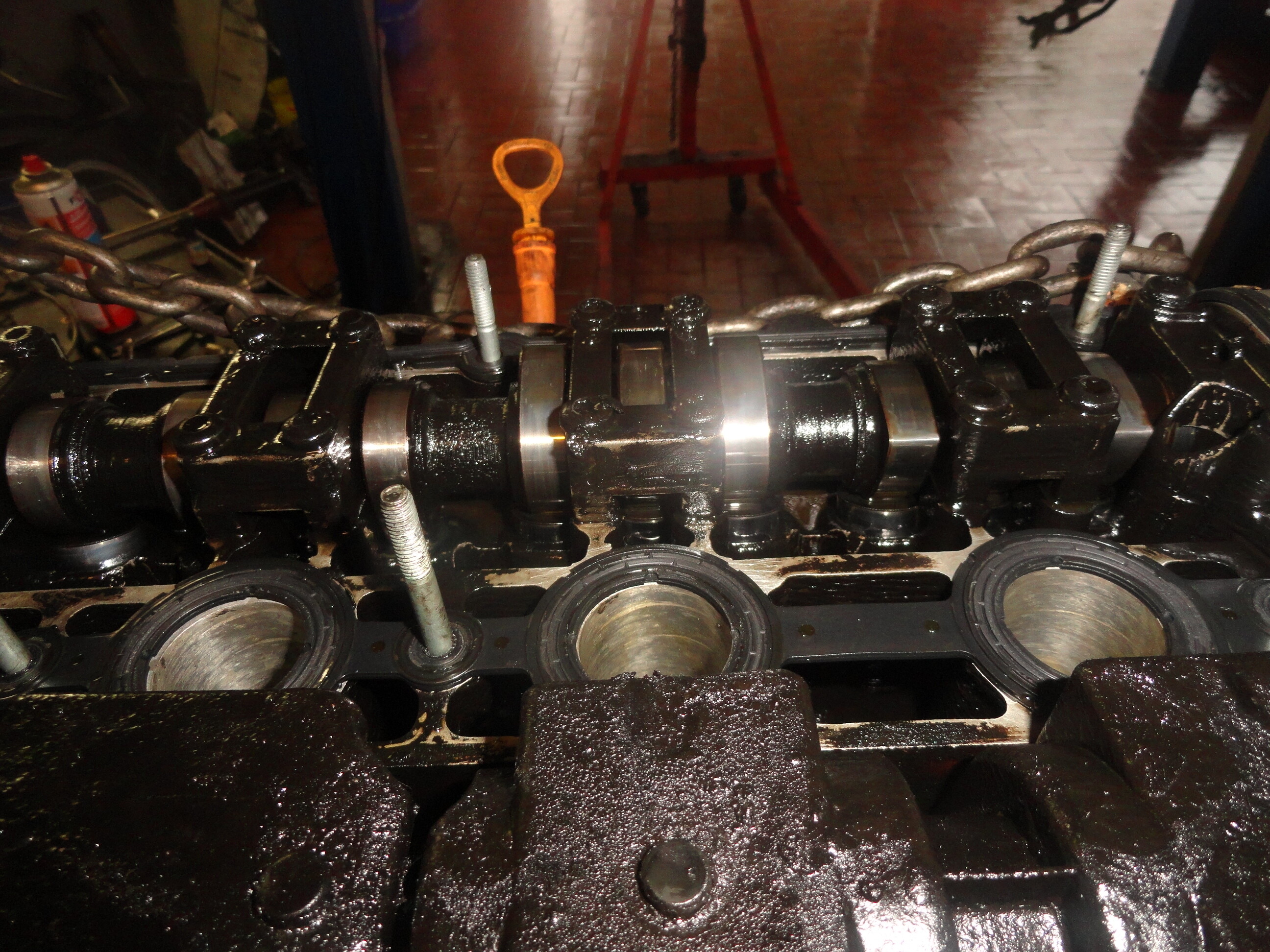

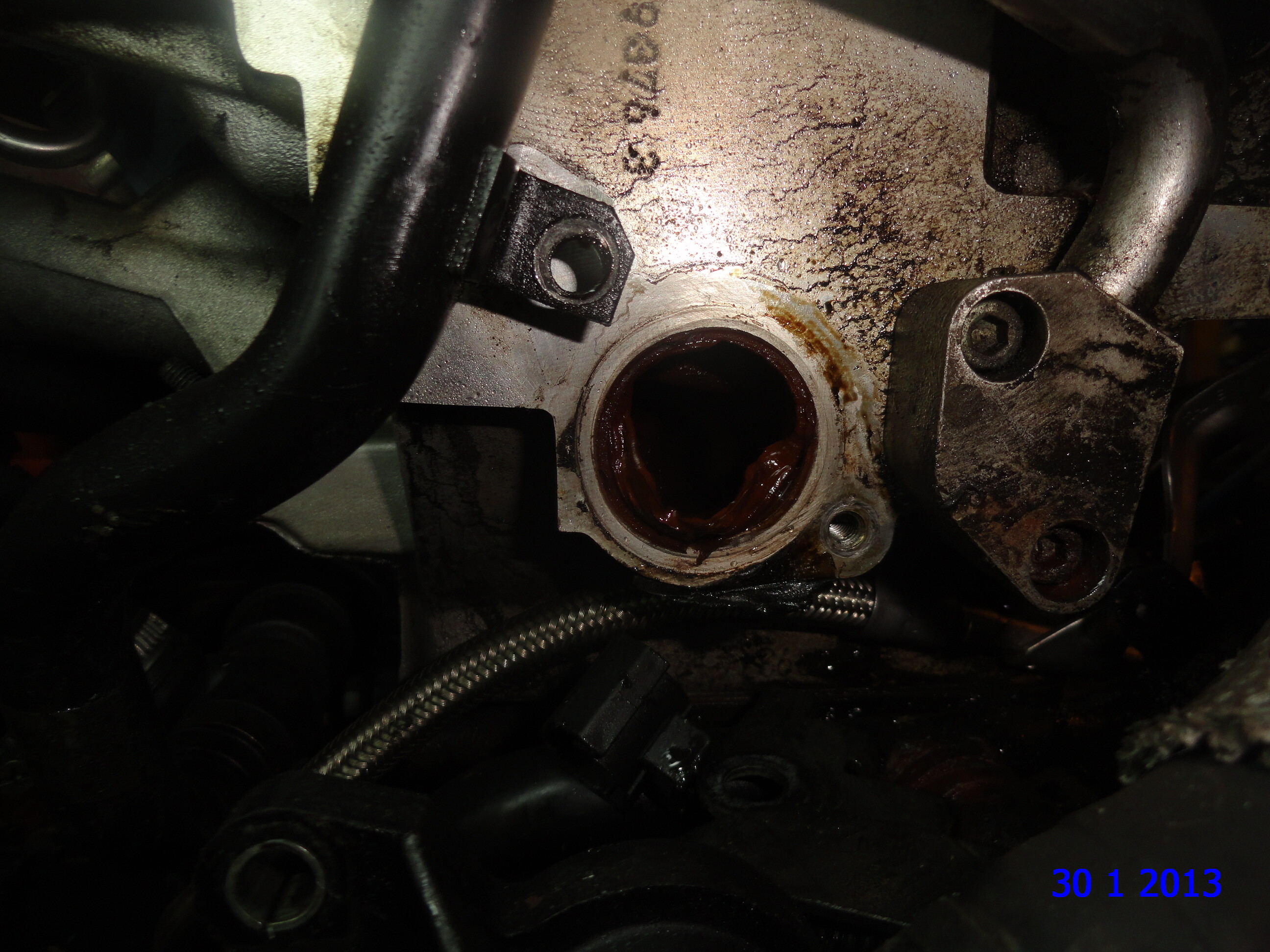

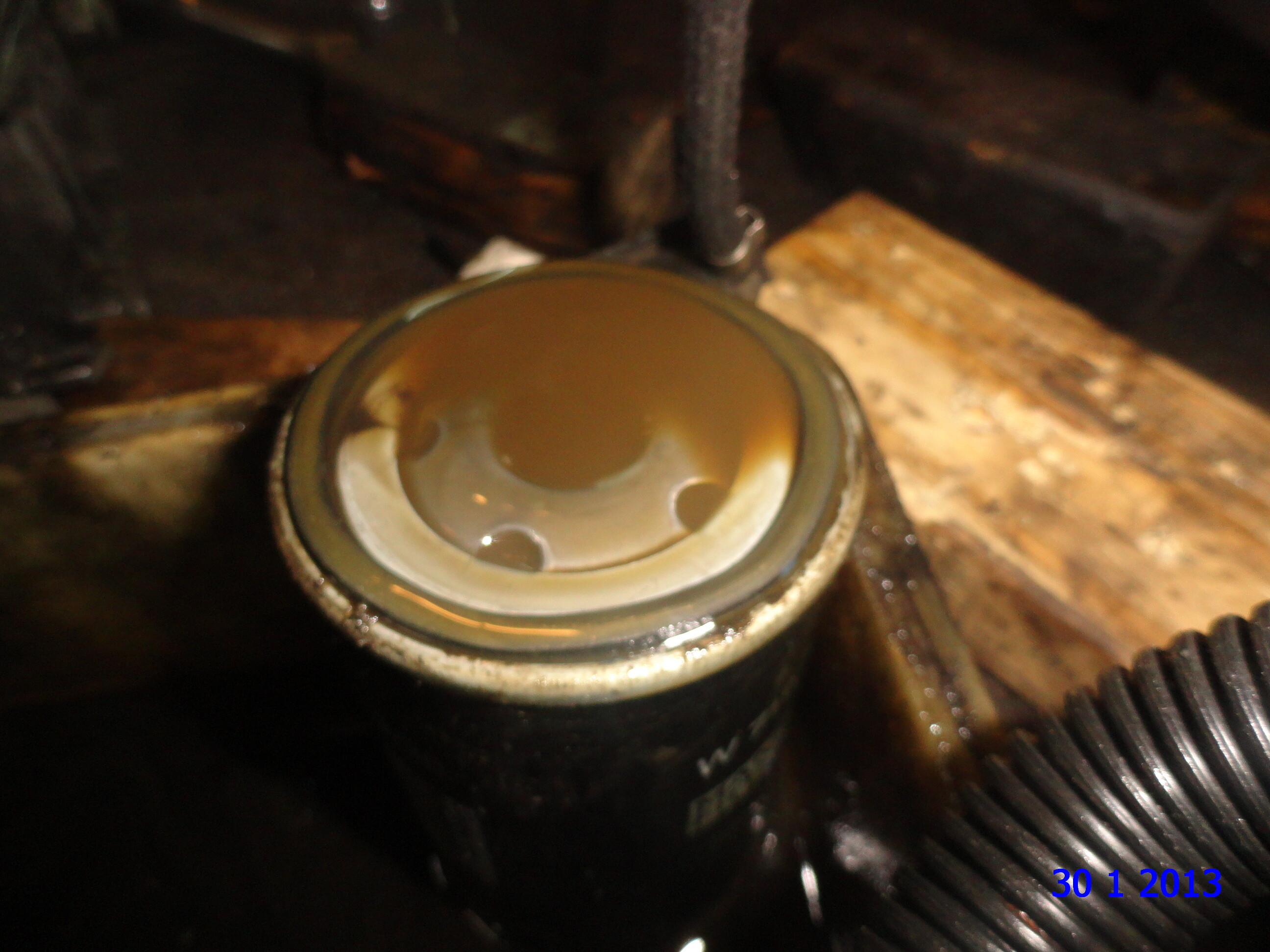

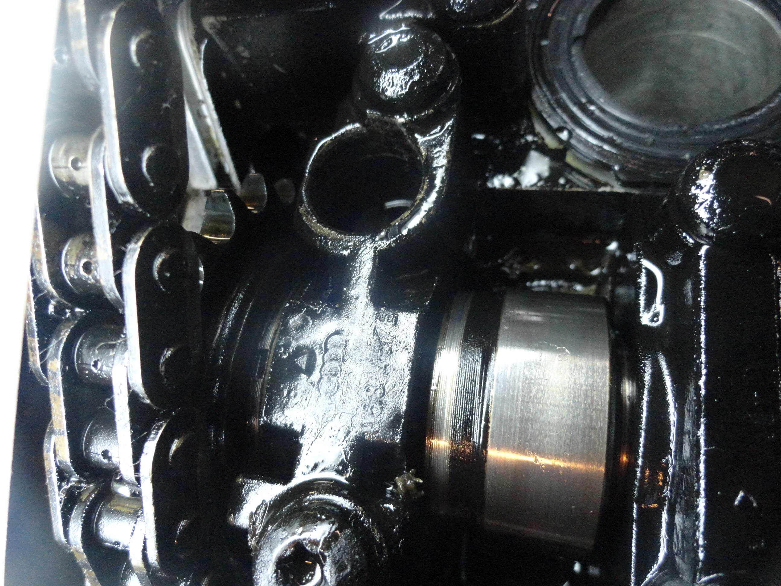

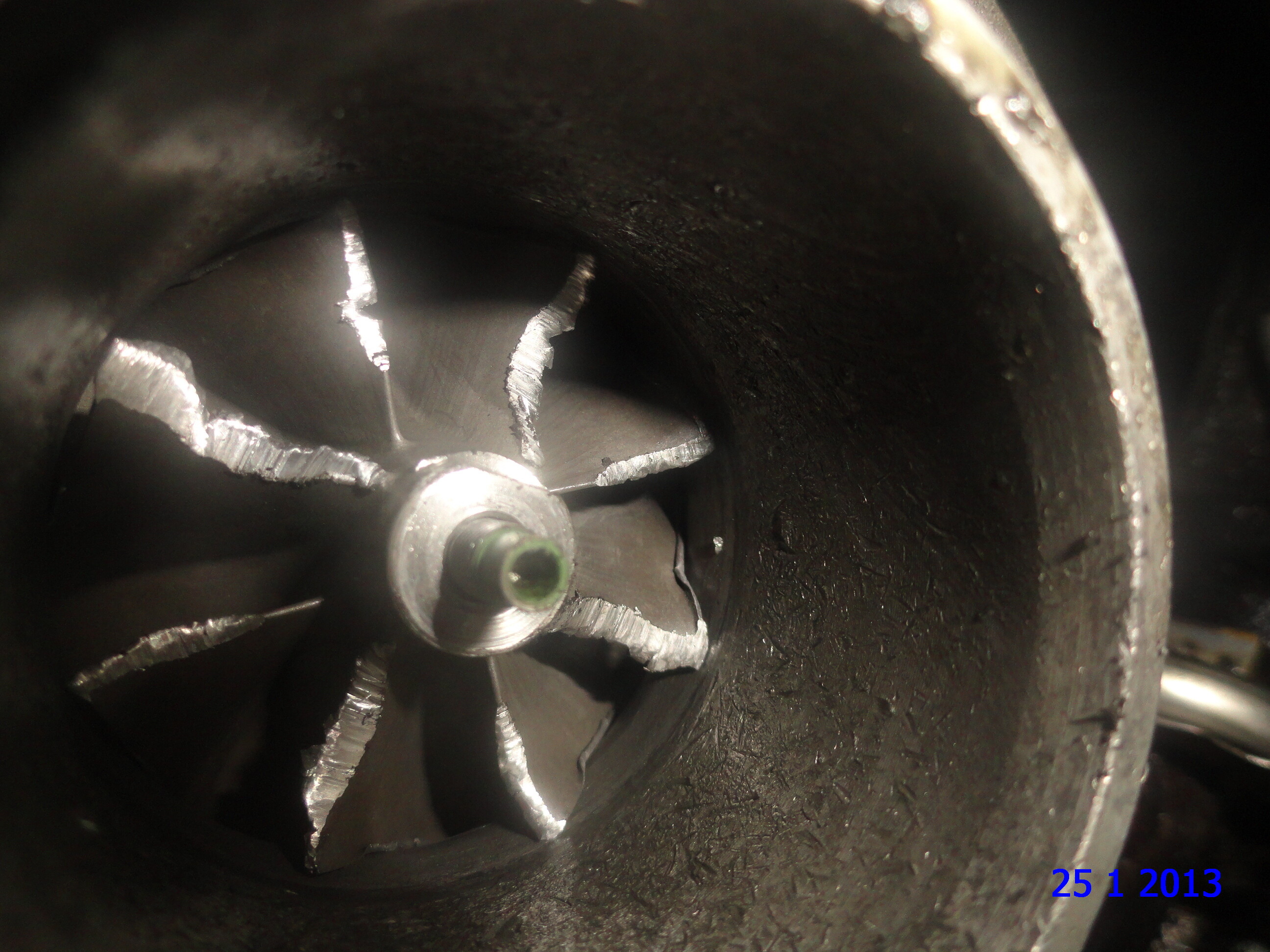

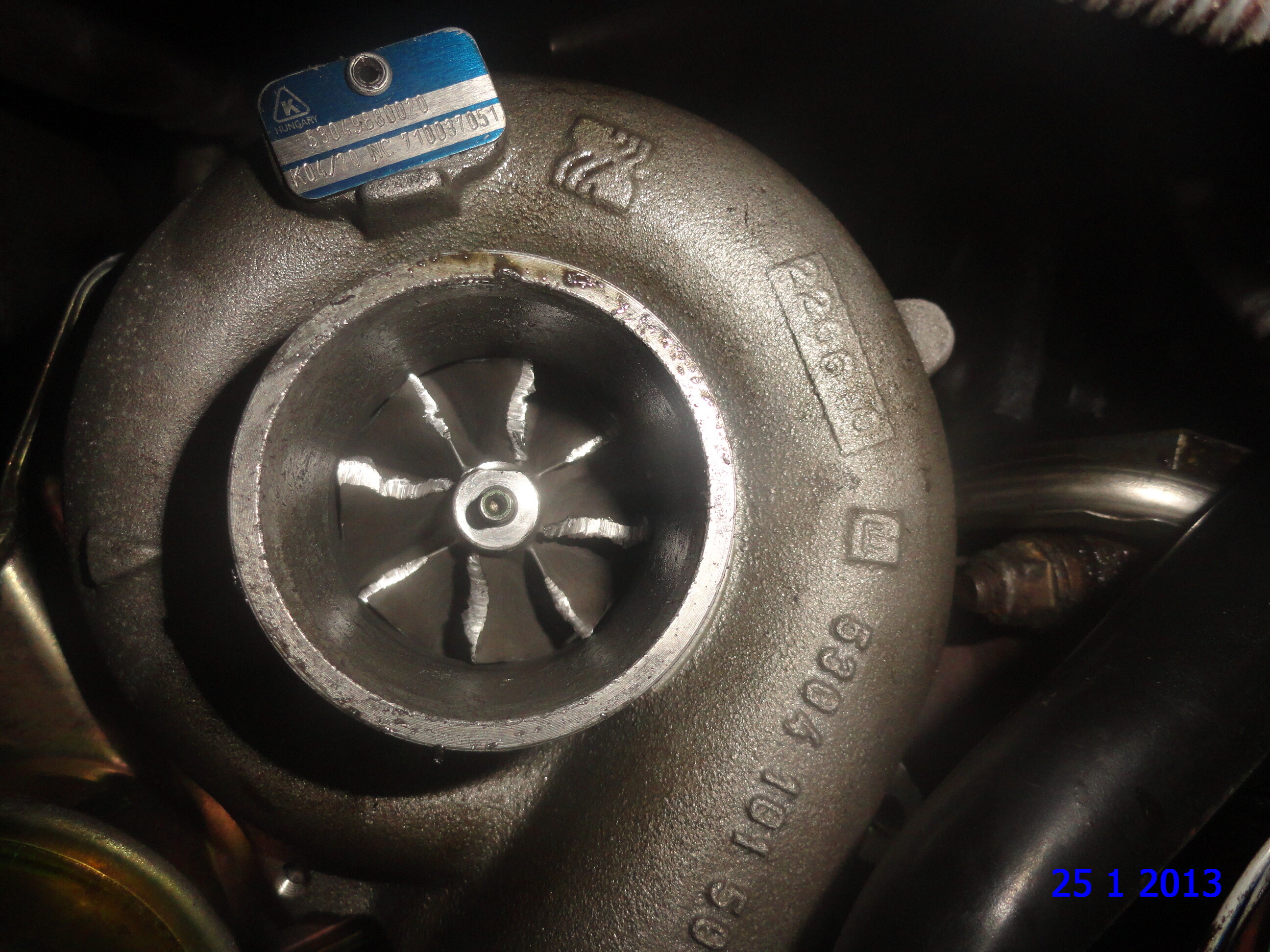

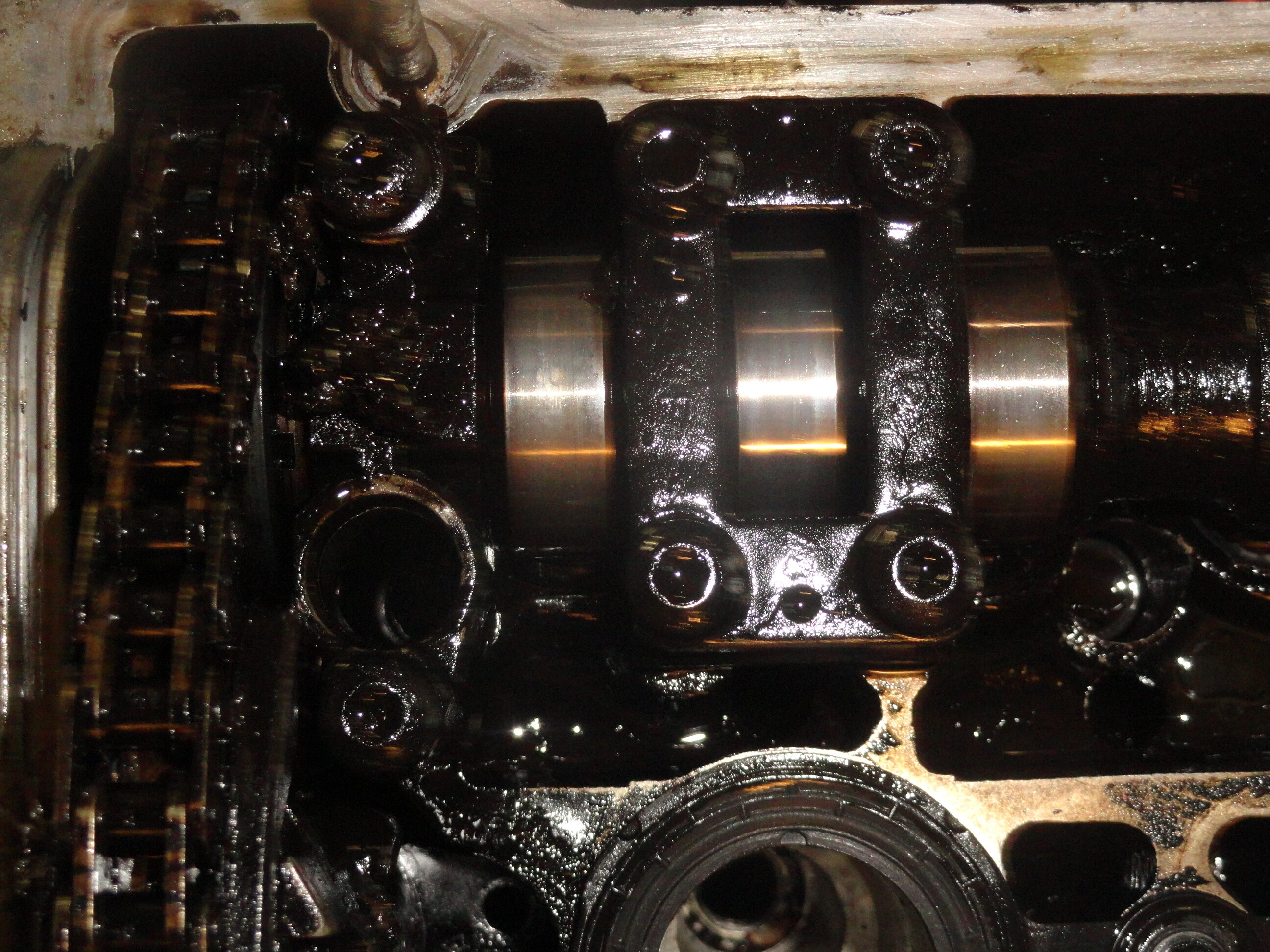

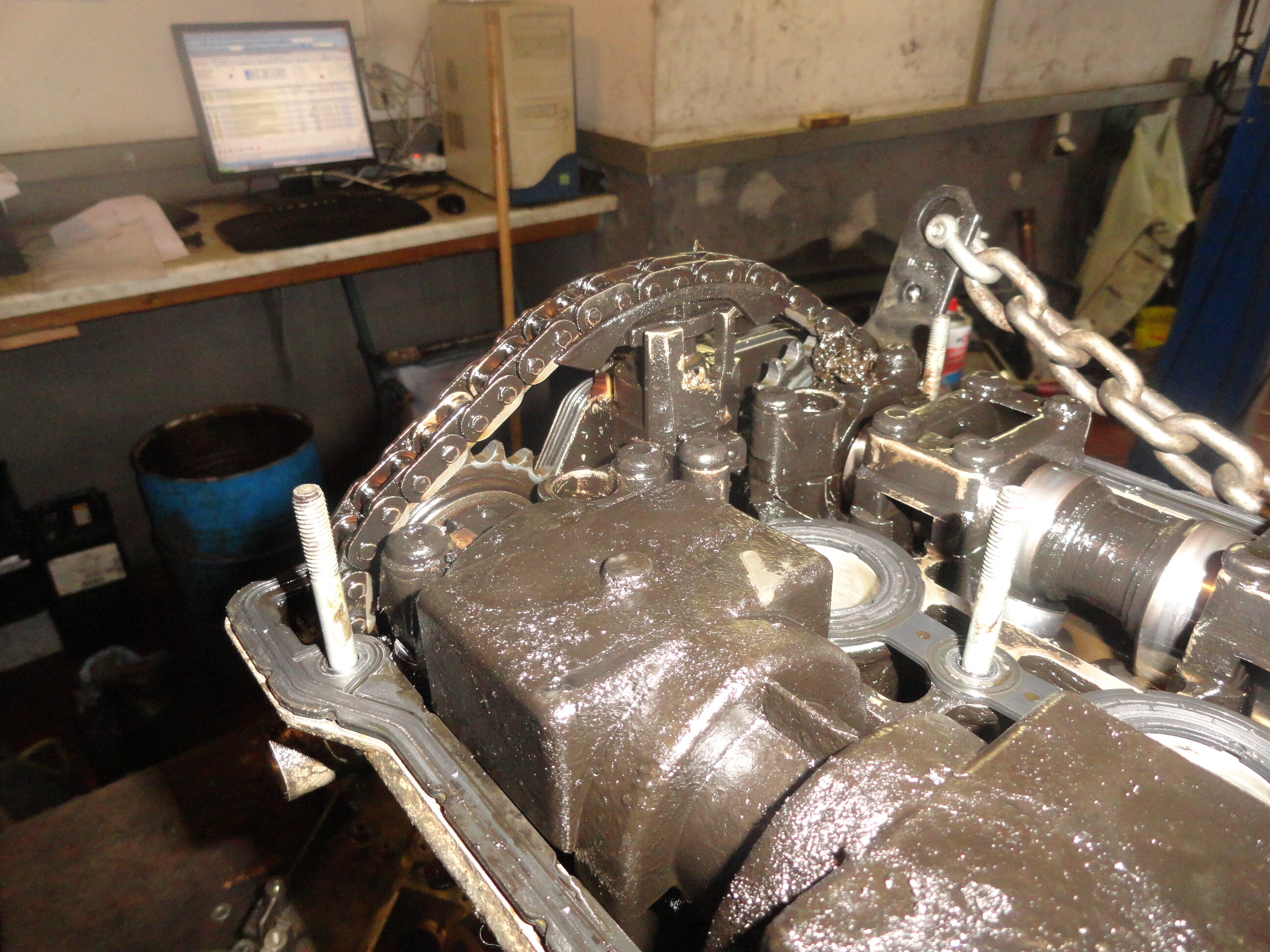

vom vorbesitzer wohl heiß gefahren, kopf hat risse und oben alles schwarz und klebrig (ölwanne war geschweißt… hab ich leider nicht gesehen da ich dachte ein freund hat mich nicht übers ohr), die werkstatt hat angeblich 2 monate vorm kauf zahnriemen, turbo, zylinderkopfdichtung usw neu gemacht. auf dem nach hause weg war dann feierabend… motor und turbo komplett hinüber. gutachten ist gemacht, eindeutig gepfuscht und der anwalt regelt das jetzt…
vom mutter vom turbo
oh mein gott …
tust mir leid :((((
Die kosten belaufen sich aktuell auf ca 6000,- inklu anwaltsbeziehungen super schnäppchen preis gutachten… Leider hatte ich bis dahin keine rechtsschutz… Man kann nur hoffen das der anwalt sich mal richtig austobt…
Prost Mahlzeit… AUUUUUU!!!
