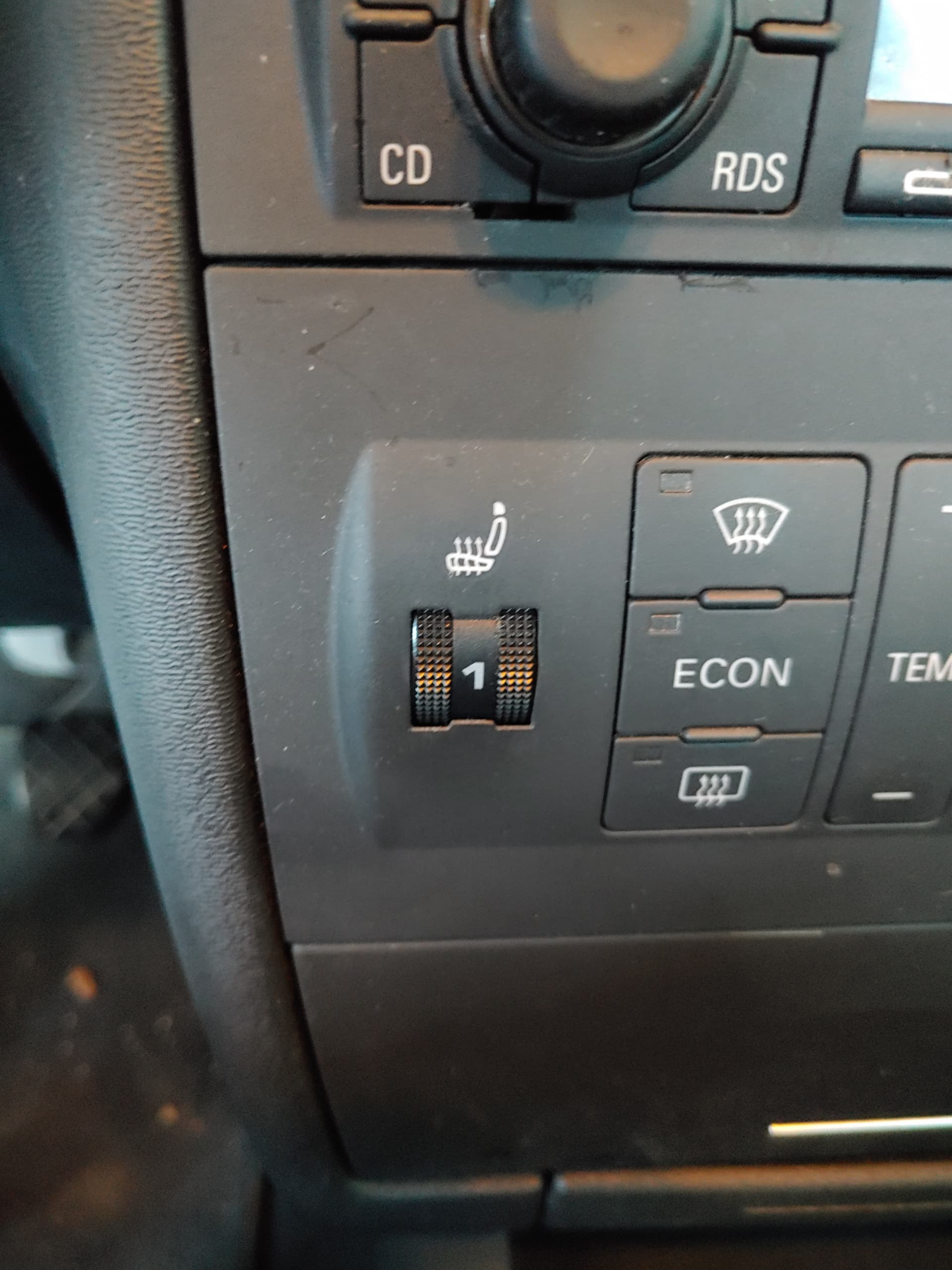

Servus,
ich hab bei meinem 8L das Problem das die Sitzheizung schon auf Stufe 1 einem den Arsch verbrennt.
Aus geht die, aber dann ist von Stufe 1-6 irgendwie kein Unterschied mehr.
Ist das das Poti / der Regler im Arsch? Habt ihr ein Tipp wo ich anfangen soll zu suchen?
Das hatte ich damals auch.
Muss die Heizmatte ersetzt bzw. auf die alte draufgeklebt werden.
Hatte damals bei Audi 80 Euro gekostet, heute wahrscheinlich mehr.
Arbeit war gemütlich.
Sitz kann ausgebaut werden, muss aber nicht.
Wie macht man das , ohne den Sitz auszubauen?
Meine ist auch hinüber…

Danke für die Info… ich dachet halt erst das das ein fehler am Poti ist oder so…aber wenn die Matte schrott ist, dann muss ich mir das wohl auch mal anschauen :slight_smile:
