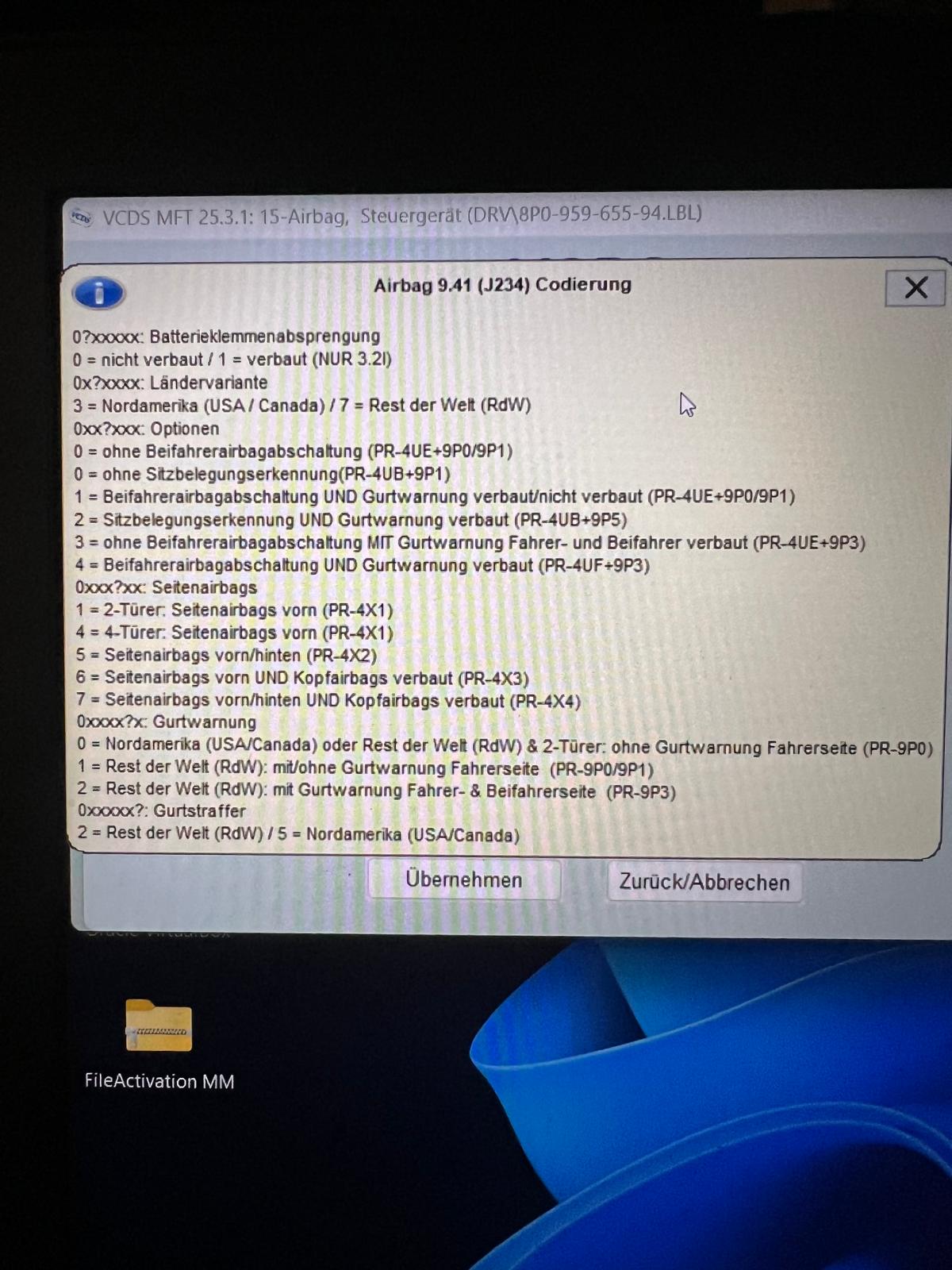

Was wäre die Codierung dann, eine 0 an vierter Stelle oder so ?
Sollte in Vcds belabelt sein wenn möglich … genauer kann ich es dir ohne Auto am Kabel nicht sagen
Ich schließe mich, meinem Vorredner an, hab so einen Umbau 2013 das letzte mal gemacht.
Ich hab nur CP und kein vcds daher sehe ich die Infos nicht zur Codierung. Laut vcds Wiki an vierter Stelle 0 heißt ohne Fahrgastsitzbelegungserkennung u. Ohne beifahrerairbag Deaktivierung

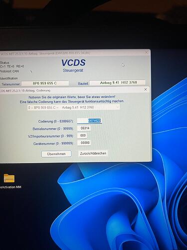

Servus, ich habe einen ähnlichen Umbau wie Palme gemacht und habe das gleiche Problem. Wenn ich in VCDS umcodiere zu “ohne Sitzbelegungserkennung” schmeißt er mir nur noch mehr Fehler. Wie habt ihr damals dieses Problem gelöst?
Welche Codierung(en) genau hast du denn schon probiert? 0070122?
