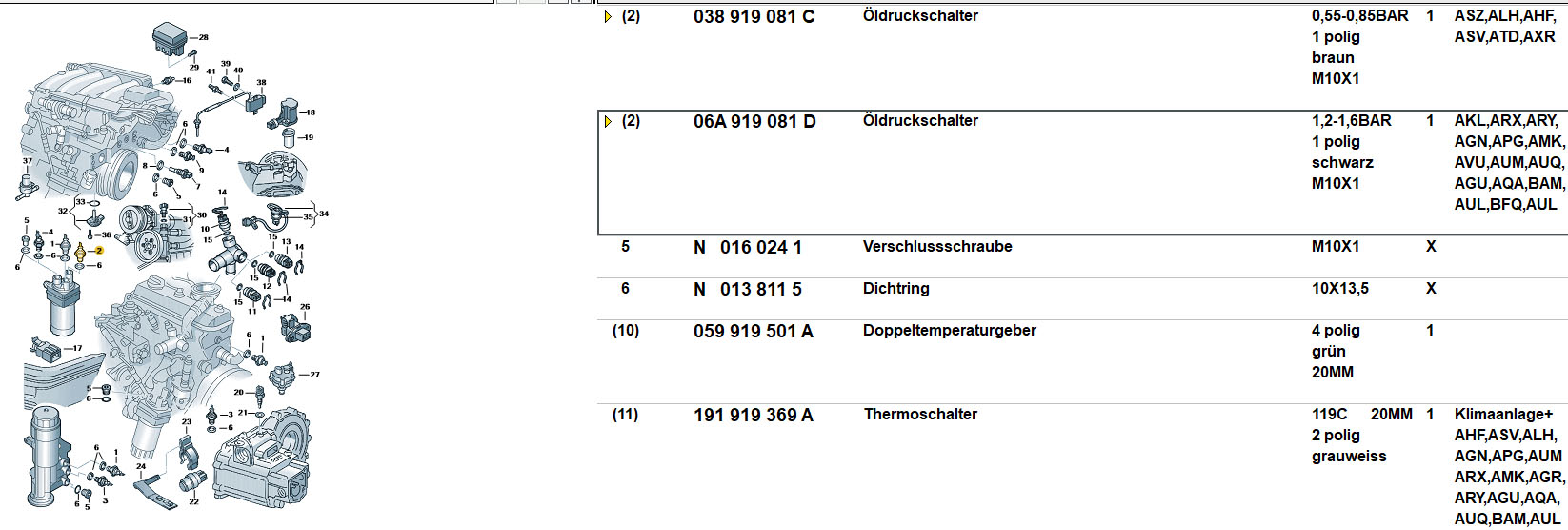

Müsste der hier sein:
06A 919 081D - Öldruckschalter - 1,2-1,6BAR 1polig schwarz M10x1
Teilenummer ist entfallen und wurde ersetzt durch 06A 919 081J
Vielen Dank für die Hilfe
War bei Audi undzwar gibt es das Ersatzteil für mein Auto nicht mehr habe jetzt einen steckersatz von einem face-lift Modell gekauft und die Kabel müssten umgelötet werden.
