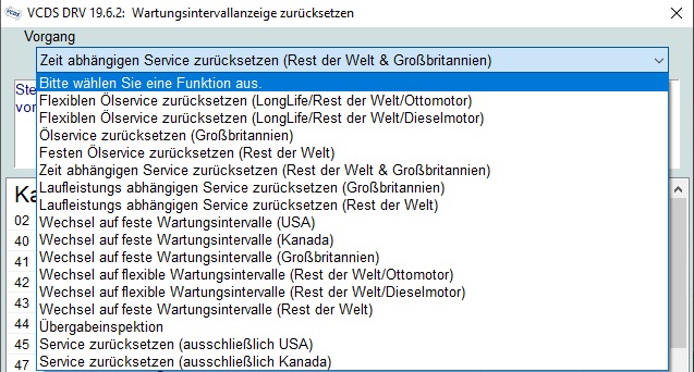

ich habe eine Frage zum richtigen Zurücksetzen der Serviceintervallanzeige (mit Wartungsintervallverlängerung) bei meinem Audi A3 8P, Ottomotor. In VCDS gibt es dafür einen eigenen Menüpunkt. Dort kann man aber noch einmal aus einer ganzen Liste an Optionen wählen (siehe angehängtes Bild).
Welche dieser Optionen (eine oder mehrere) muss man nun wählen, um nach einer Inspektion alles korrekt zurück gesetzt zu haben?

Das kommt drauf an was du alles gemacht hast bei der Inspektion. Bei Audi gibt es bis zu 3 "Servicekanäle".
- Ölwechsel (fest oder Longlife also WIV)
- laufleistungsabhängig (alle 30tkm, sozusagen die Inspektion)
-zeitabhängig (Zusatzarbeiten die alle 2 Jahre ausgeführt werden müssen, wie z.B. Bremsfl.)
Alles davon muss separat zurückgesetzt werden.
Wenn Du das vereinfachte Zurücksetzen machst, dann nur auf 15.000 km.
Dabei werden Dir auch die entsprechenden Anpasskanäle angezeigt.
Du kannst auch direkt die einzelnen Kanäle durchklicken, die Reihenfolge wird Dir ebenfalls angezeigt, wenn ich mich recht entsinne.
Es sind 6 oder 7 Anpasskanäle:
> min. Strecke bis zum nächsten …
> max. Strecke bis zum nächsten …
> min. Zeit bis zum nächsten …
> max. Zeit bis zum nächsten …
> Strecke seit letztem …
> Zeit seit letztem …
Du weißt doch garnicht was er alles gemacht hat Rainer. An den Anpasskanälen sollte man überhaupt nicht dran rum stellen finde ich, es sei denn man weiß genau was alles bedeutet… Es ist im VCDS alles schön aufgelistet und funktioniert wunderbar.
Also keine Werte manuell ändern bitte.
Wenn man mit VCDS sicher umgehen kann, dann …
Selbstverständlich müssen beim Zurücksetzen die Werte angepasst werden, wenn man nicht auf das automatische Zurücksetzen (15.000 km) geht.
Dafür sind die Anpasskanäle da.
Das mache ich ebenso in meinem A6 4G - selbstverständlich.
VCDS ist NICHT für Leute, die davon keine Ahnung haben !!!
Huch, was hier doch gleich wieder für eine Diskussion entbrannt ist. Ich nutze an sich auch immer das automatische Zurücksetzen von VCDS (siehe Bild). Dort gibt man keine Werte händisch ein. Fag' nicht wieso aber ich war mir nur heute etwas unsicher, ob ich immer die richtigen Optionen verwende. Nach @Joddi müsste aber alles passen. Diese drei Optionen habe ich auch immer (je nach Bedarf) verwendet.
Vielen Dank!
Du kannst doch in jeden dieser Anpasskanäle reinschauen und Dir jeweils überlegen, welcher Wert sinnvoll ist.
Ja kann man… aber wenn ich ehrlich bin: Ich will einfach meine Ruhe haben. Die glaskugelbasierte Berechnung der flexiblen Wartungsintervalle ist in der MED 9.1 so schlecht gemacht, dass ich mich lieber auf meinen Kalender verlasse.
