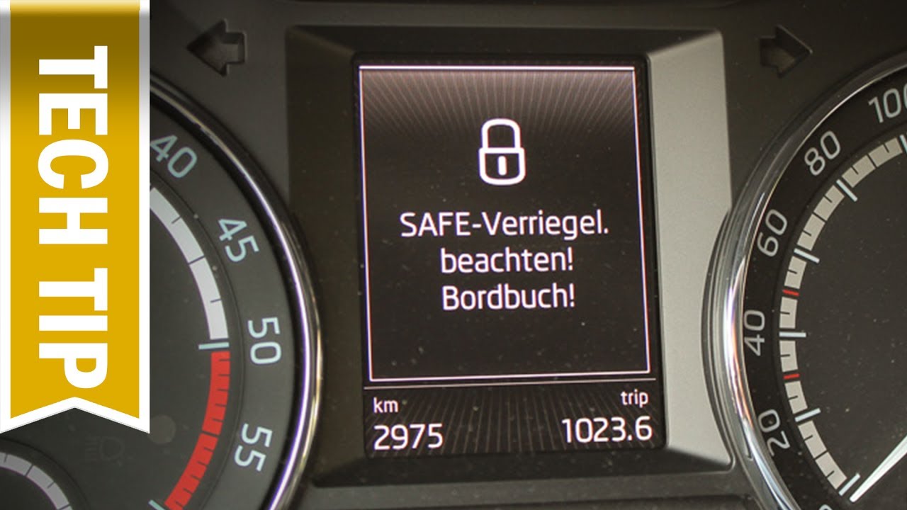

Wenn du aufschließt willst nicht rein und die Tür nicht aufmachst,schließen automatisch alle Türen ! Ist bei meinem A4 8pa auch so ! Safelock ausschalten in der FIS Anzeige !
Hallo Bleifuss,
danke für die Antwort. Das ist es aber nicht. Die Safelock Funktion kenne ich.
Es ist ja auch so, dass ich den verschlossenen Wagen aufschließen will und das nicht mehr geht.
