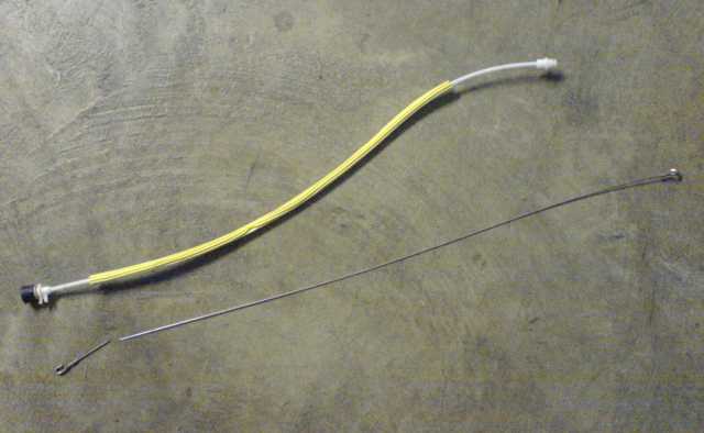

Hi Heute wollte fhare ich zu Tamkstelle und will die Tür öffnen, ziehe am Öffner und der Hebel bewegt sich fast wiederstandslos aber die Tür öffnet sich nicht.
Hate gleich die Vermutung dass es der Seilzug ist.
Zu Hause, nach dem WM -Spiel, hab ich dann die Türverkleidung abgenommen.
Und tatsächlich, der Seilzug ist gerissen. Werde wohl das komplette Teil (schlauchähnlich) in dem der Seilug läuft ersetzen müssen, da der Seilzug ja sonst nicht in den Schlauch paßt. Wenn er intakt ist hat er ja auf jedem Ende einen Haken die ja nicht durch den Schlauch passen.
Das Teilwird nicht die Welt kosten.
Ist jemanden das schon passiert?
Gescheit das häufiger?
Ne Idee wieviel Eure das kosten wird?
Zum Glück ist der Einbau easy.
kostet 3,80€
Teile Nr. 8L4 837 085 A für 4-Türer
Teile Nr. 8L4 837 085 für 2 Türer
heißt bei Audi „Bowdenzug“
Ja Danke! Super sogar die Teilenummer vorhanden.
Dann willich mal hoffen, dass der Freundliche das morgen auch auf Lager hat.
Der Preis von 3,80€ ist korrekt. Plus Mwst. => habe ich dann 4,41€ bezahlt.
Die Teilenummer die auf dem Bowdenzug stand war jedoch die
8L3-837-085
Schöne Grüße!
ich denke das es für den 2 türer
8L3 837 085 heissen häte sollen?!
