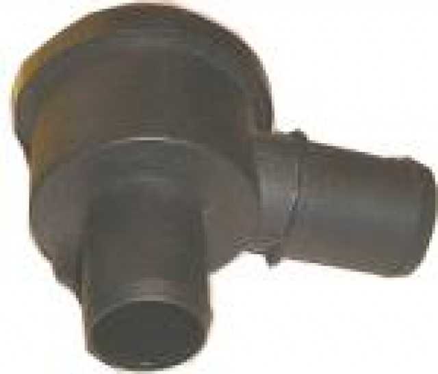

Wenn du mir in etwa beschreiben könntest, wo das Ventil ist, würde es mich auch ganz schön weiterbringen. Hab zwar ein Buch mit ner Einbaueinleitung, aber wie gesagt ohne Bild oder Lagebeschreibung.
Also,
hoffe das Bild kommt an. wie man sieht gehen da 2 große
und von oben (was man auf dem Bild nicht sieht) noch 1
kleiner Schlauch dran. Das Teil sitzt eigentlich gut
sichtbar in der nähe des LMM, etwas links und oberhalb vom Bremsflüssigkeitsbehälter.
die motorabdeckung abnehmen, dann ist das ventiel auf der oberen rechten seite. ist so eine runde dose mit zwei dicken schläuchen dran, und einem dünnen schlauch der am deckel angeklemmt ist.

Hey cool, vielen Dank für deine Mühe! Dann werd ich das mal morgen kaufen und den Einbau in Angriff nehmen. Hoffe, da gibt’s nicht zu viel zu beachten!?

also wenn wir von dem gleichen sprechen … also das was oben auf dem Bild zu sehen ist, dann einfach alle beiden schläuche ab … den linken dicken und den kleinen unterdruckschlauch oben drauf und dann das Ventil aus dem Ansaugschlauch gezogen neues rein gesteckt beide schläuche wieder drauf und freuen !!! schon fertig !!!
