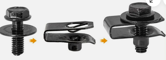

bei meinem A3 fallen oft die alten rotsigen Schrauben vom Unterfahrschutz raus.
Ich würde die gern 1x komplett ersetzen.
Bei VAG ist das ja immer so ein System mit Bleckschrauben.
Beim Opel kenne ich das das die tatsächlich mit Geweinde sind.
Finde ich irgendwie besser.
Wisst ihr ob ich da einfach auch die z.b. vom Opel nehmen kann oder gibts für den Audi Schrauben mit Gewinde? Brauch ja da nix originales, sondern will eher was verbessern :slight_smile:
Beispiel vom Opel Astra zur Verdeutlichung von was ich rede:
grafik
Kannst du nehmen kein Problem, ich glaube aber beim Aggregateträger sind so Muttern für Blechschrauben eingeclipst die sehen anders aus musst du mal schauen.
Ansonsten gibts das auch Original von Audi als M5 variante z.B für die Nebelscheinwerfer.
