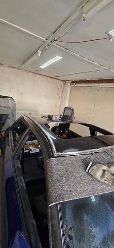

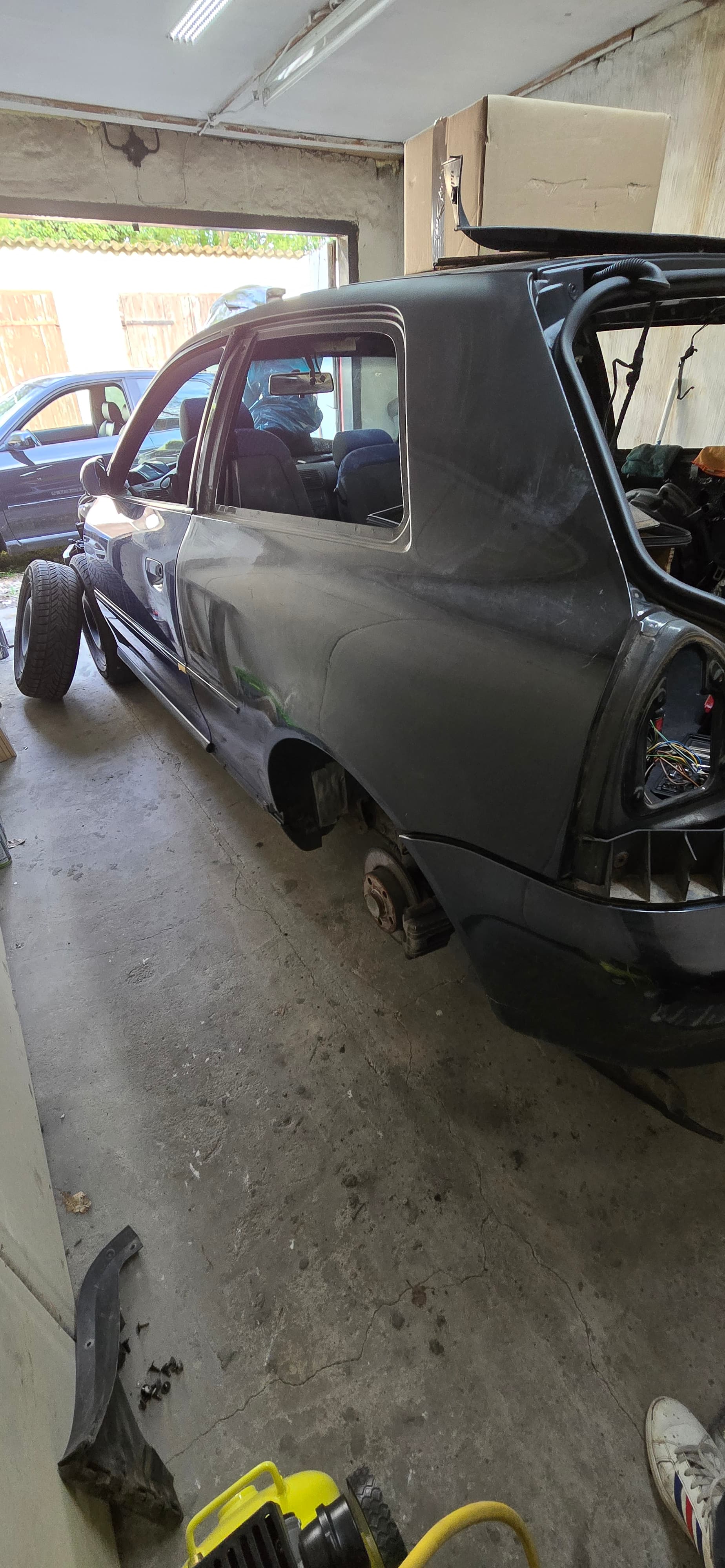

Ja habe den kompletten Kabelbaum von innen… aber muss erstmal alles rausfiltern.:rofl: bin bis jetzt nicht sehr weit, habe das Spenderdach vorbereitet und mein altes Dach soweit ausgeschnitten und passend gemacht.
Habe ein paar Stellen gelassen um das Dach erstmal zu verkleben und nach dem Aushärten es dann zu verschweißen. Ich erhoffe mir dadurch mehr Steifigkeit und weniger Gafahr auf Verzug. :stuck_out_tongue_closed_eyes:
Aber bitte grillt mich nicht gleich, falls ich etwas nicht fachgerecht mache!! :see_no_evil:

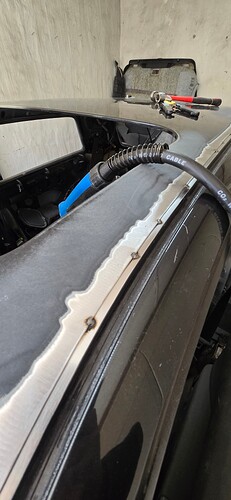

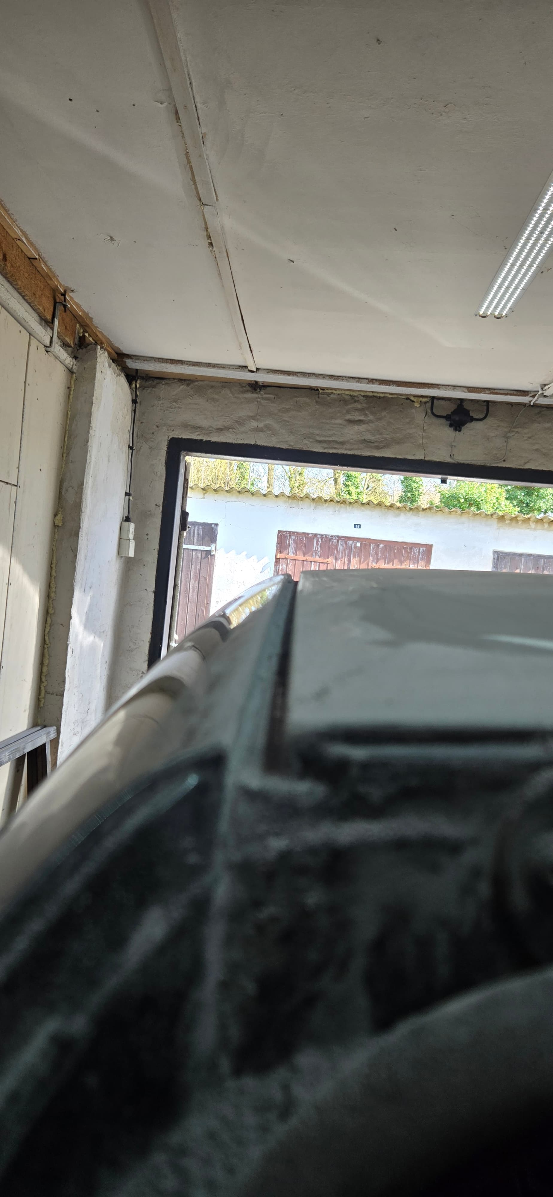

So das Dach ist nun seit gestern verklebt, da heute noch mal schönes warmes Wetter ist kann der Kleber gut aushärten. Ich habe noch rundherum den Lack entfernt, morgen werde ich dann anfangen zu schweißen! :sweat_smile:

Es ist vollbracht, Dach ist verschweißt und hat sich nicht verzogen! Als nächstes werde ich die Schweißnaht mit Kaltzinn von Mipa verspachteln und von innen mit Wachs ansprühen.
