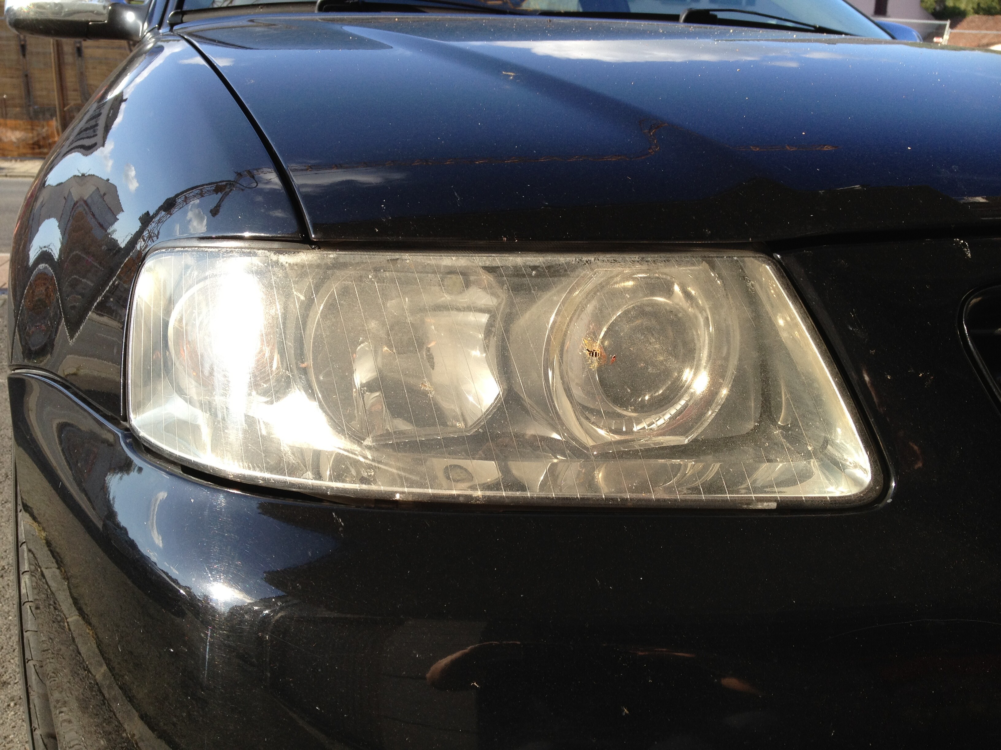

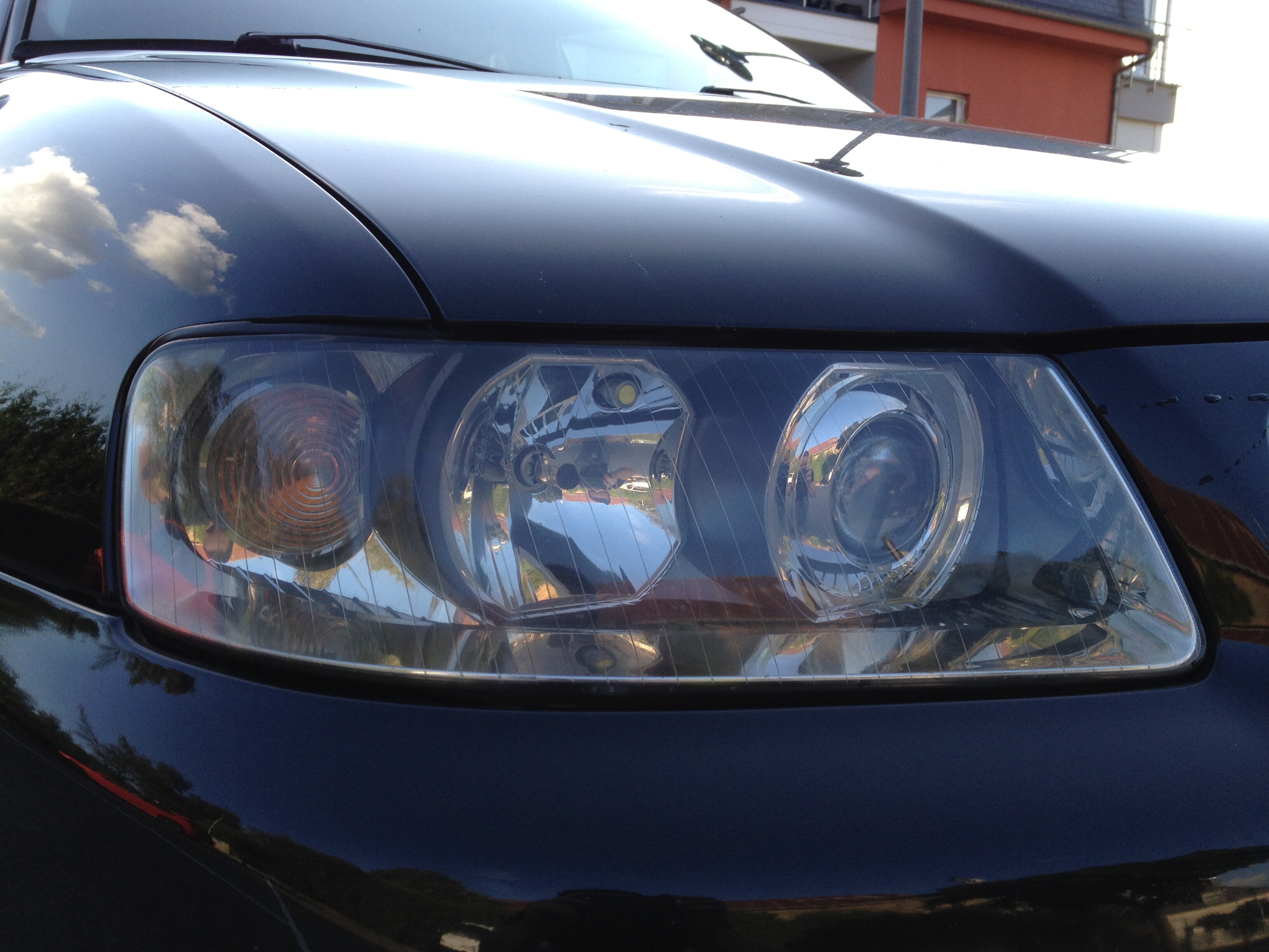

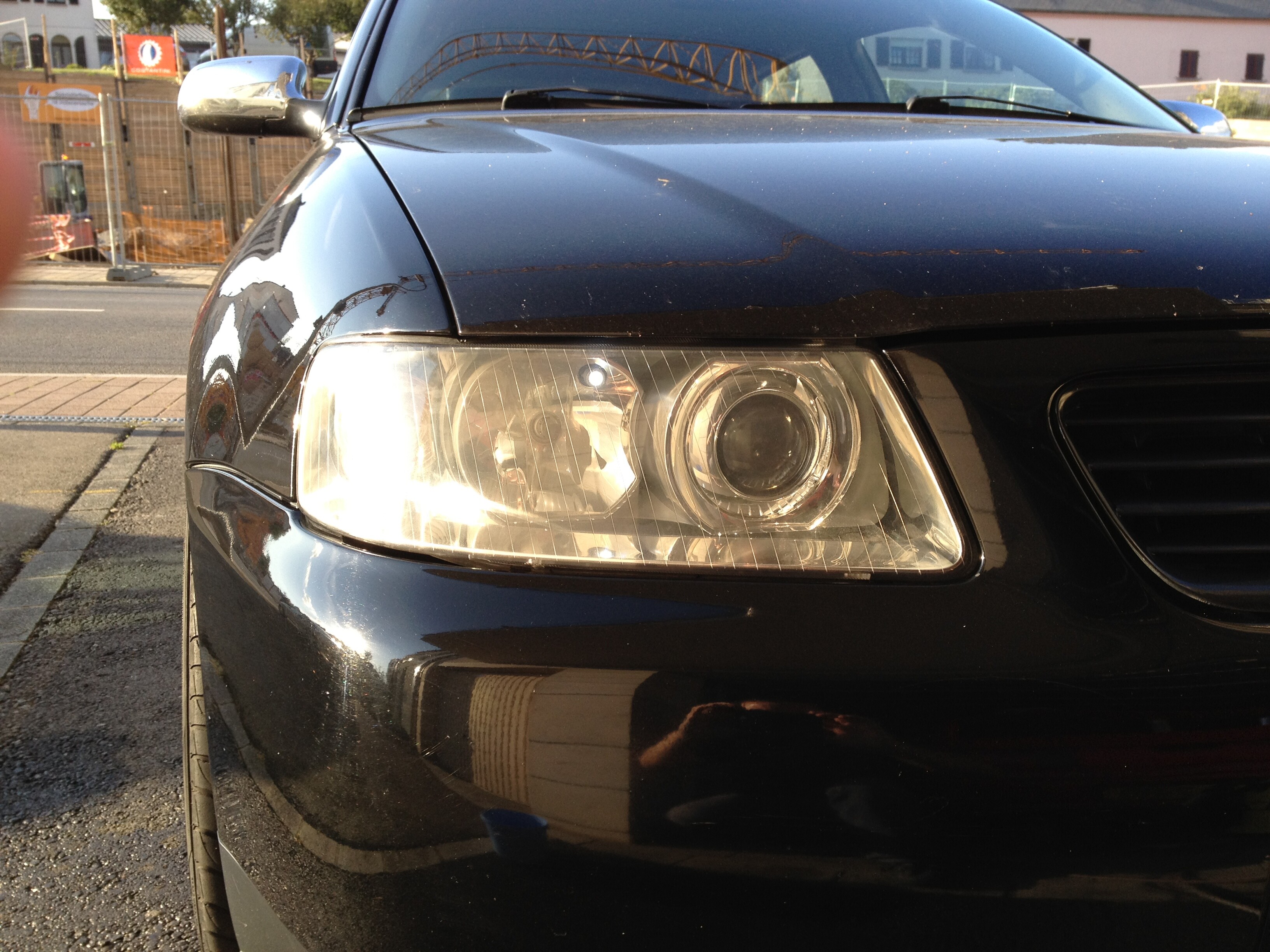

super geworden! wie haste das hinbekommen?

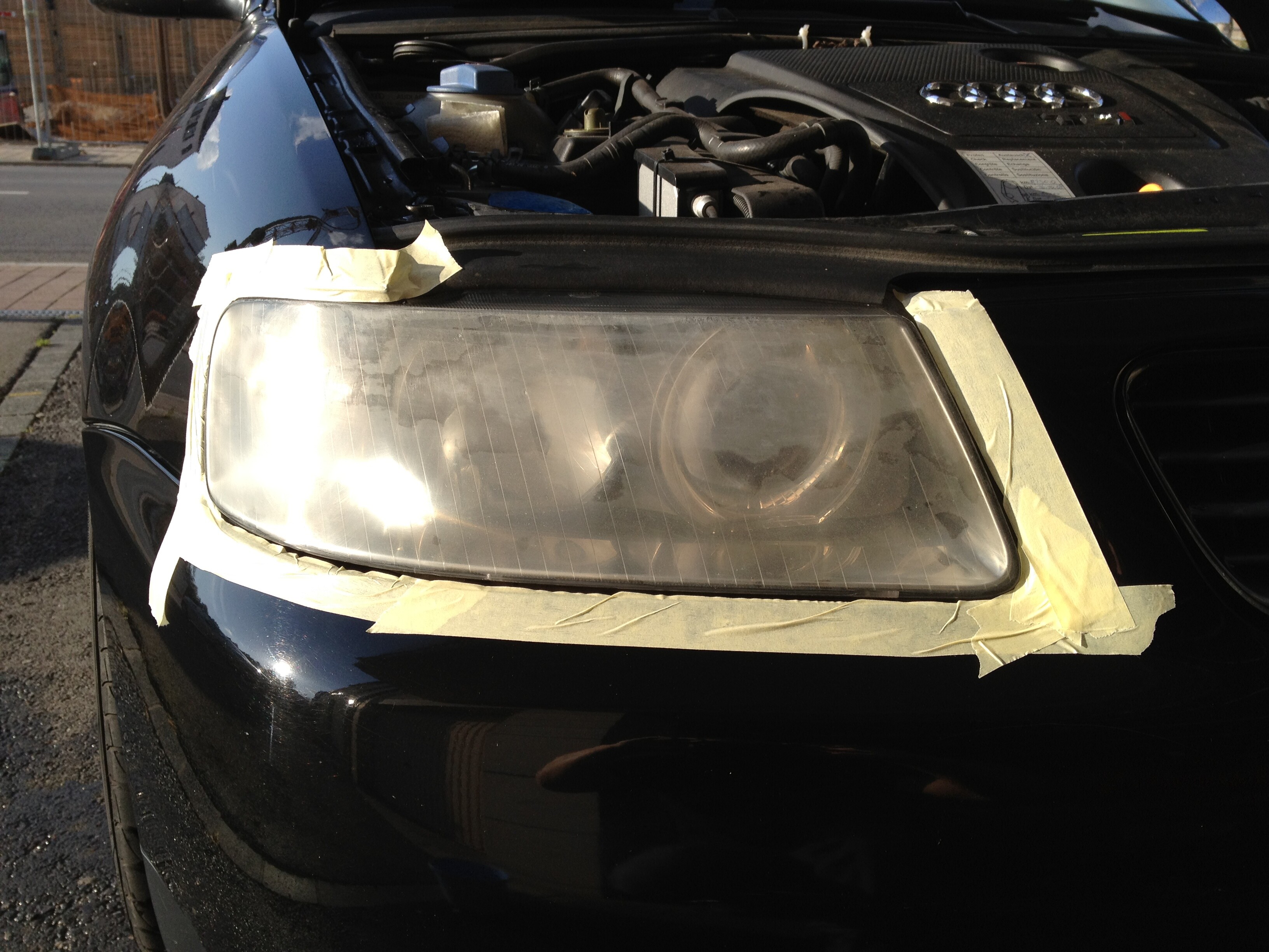

mit 1200 schleifpapier geschliffen, dann mit so'ne art polish für plastik
Wie heisst denn das polish? Würde mich brennend interessieren. Gruss
ja das wäre echt mal interessant meine sehen auch aus wie bei dir vor dem bearbeiten … hast ganz normal nur mit 1200 geschliffen und dann poliert?
immer nass und mit nicht zuviel druck schleifen.
rate zuerst 1000er, dann 1200 und schlussendlich noch feiner 1400/1600er papier zu benutzen, denke dass das resultat dann noch besser wird …
was für ein Polish hast du benutzt? Mein Scheinwerfer hats auch bitter nötig, hatte schon mit 2000er nass geschliffen und dann mit so nen Plexyglas polish set von ATU, dadurch ist es auch zuerst wieder besser geworden, aber kaum kam wasser dran, sah der noch schlimmer aus als vorher :dagegen:
