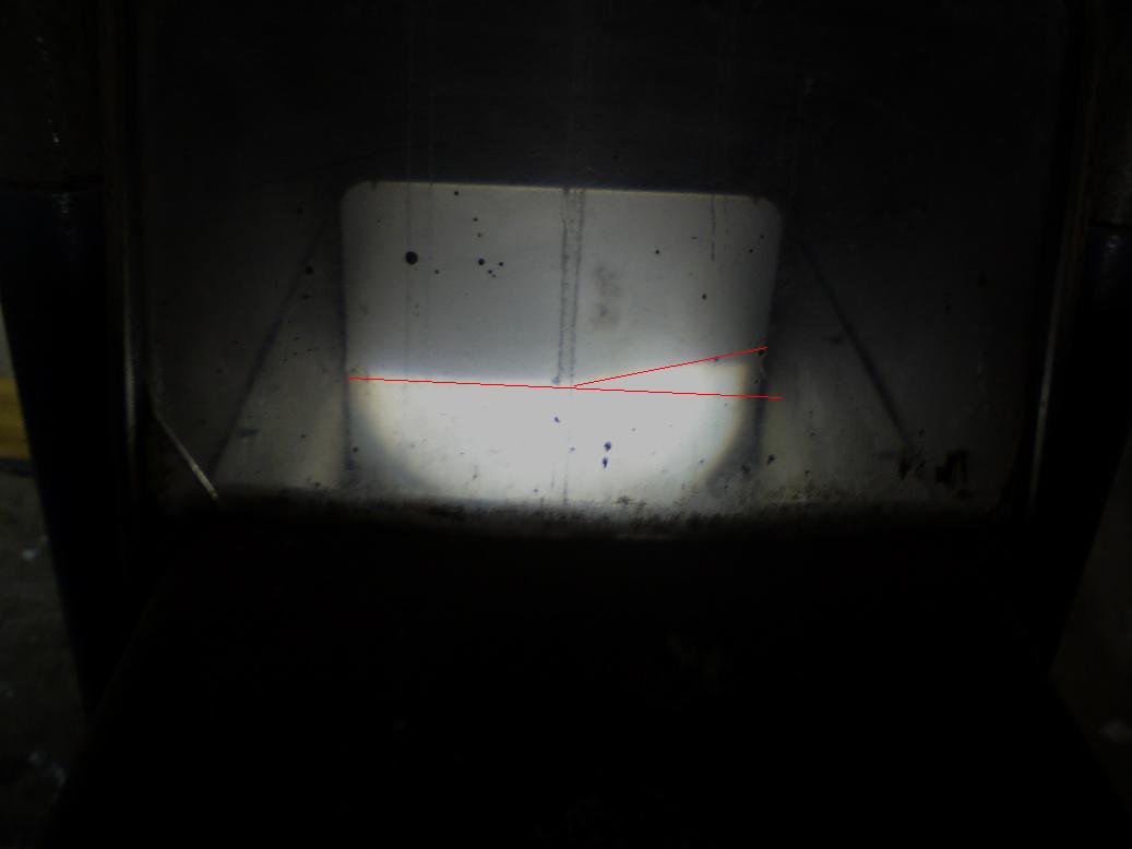

Und es klappt doch mit dem einstellen. Rote linien wieder nur zum verdeutlichen.

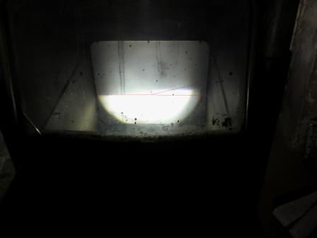

Rote Linien hab ich zur besseren Verdeutlichung eingefügt, das sind normal gestrichelte Linien
Das stimmt doch aber noch nicht ganz, von der höhe wärs soweit ok aber die Steigung rechts musst noch höher stellen das kannst mit der anderen Verstellschraube erledigen.
Muss da nochmal was nach stellen war der erste versuch mit Einstellgerät. Muss noch etwas tricksen meine kleine Werkstatt ist voll uneben.
