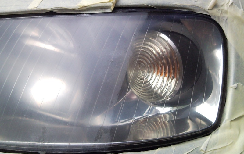

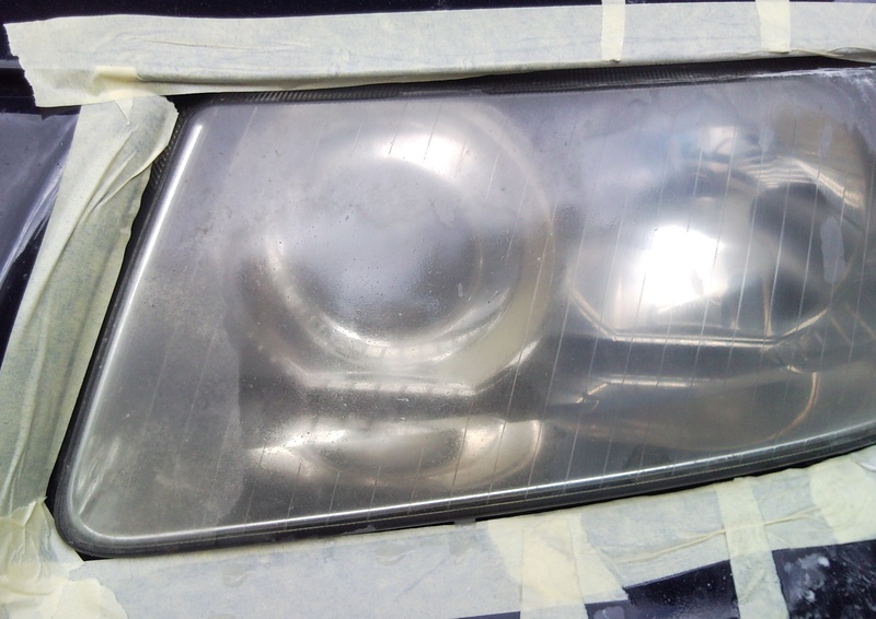

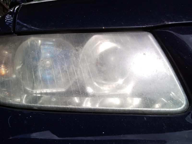

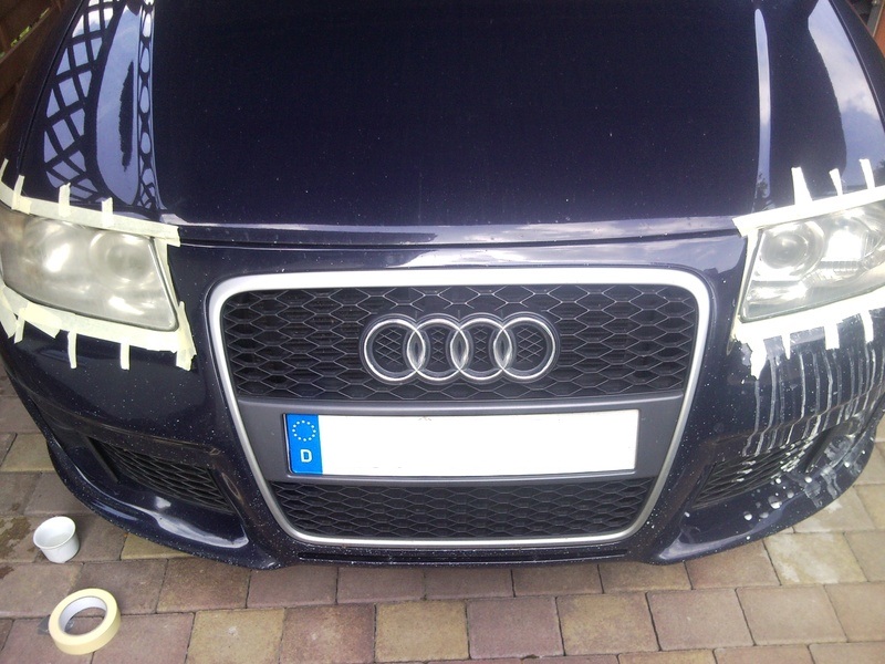

Scheinwerfer aufpolieren mit Xerapol

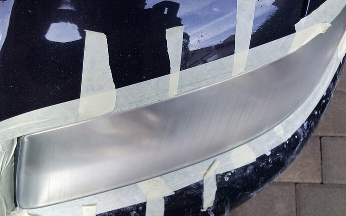

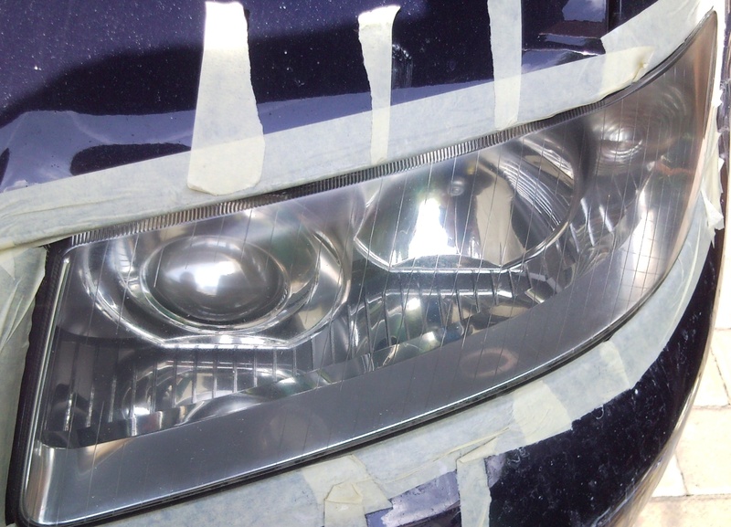

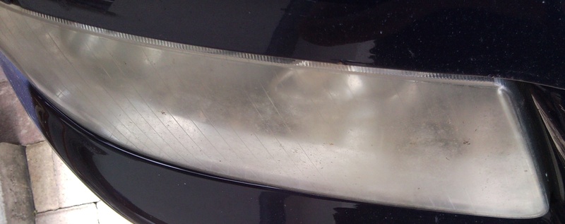

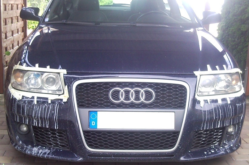

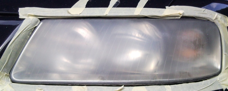

Habe 270.000 runter, die Scheinwerfer waren nur fertig, wie man am Anfang gesehen hat.
Habe jetzt kein UV-Schutz drüber gemacht - k.A. ob es den als Lack gibt oder was. Mal schauen wie lange es klar bleibt, sonst einfach kleine Nachbehandlung und dann doch UV-Schutz nachholen.
Die paar hunder Euros für Scheinwerfer, scheine ich erstmal gespart zu haben. Hoffe es hilft dem nächsten…
schaut gut aus muss ich auch mal mit meinen scheinwerfer probieren, der sieht zwar nicht so schlimm aus wie deine vorher, aber stört mich trotzdem extrem und wollte mir schon einen neuen Scheinwerfer kaufen :wink:

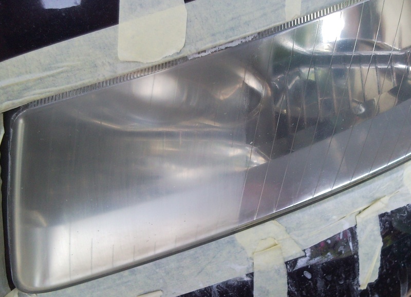

hab dann noch 5 für Polierwatte und Schleifpapier ausm Baumkarkt draugelegt und los gings
Hast das mit der Hand und Maschine gemacht?!

Jo - war mit Hand, aber UV habe ich bisher nichts gemacht.
mit der maschine würde ich das auf keinen Fall machen, und nur Nassschleifen. Plastik mag hitze nicht so gern^^
