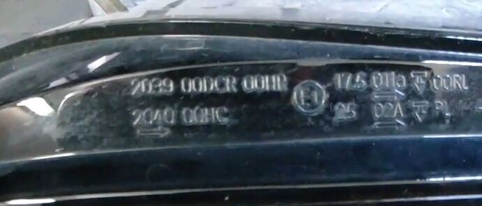

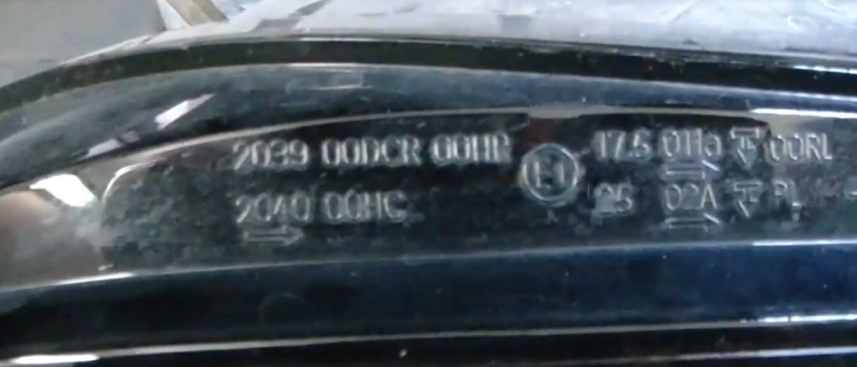

Sowohl bei Audi A3 als auch TT sind die Halogenscheinwerfer auch für Xenon zugelassen. Kann man selber feststellen, da im Plastik die Zulassung für HC (Halogen) und für DC bzw. DCR (Xenon) eingraviert ist.
Soll das bedeuten dass man Problemlos richtiges Xenon einbauen kann?
Falls auf dem Scheinwerfer DC oder DCR eingraviert ist, dann JA. Soviel ich weiss ist das bei allen A38P der Fall aber besser nachschauen.
