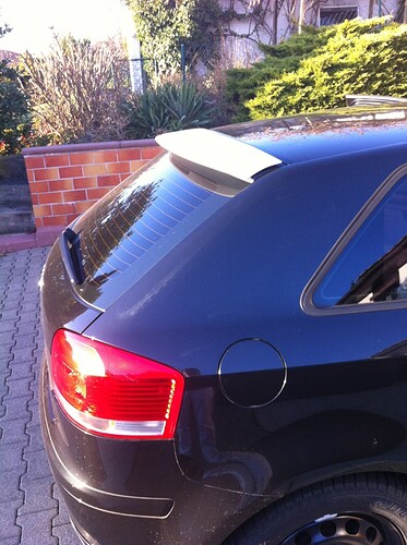

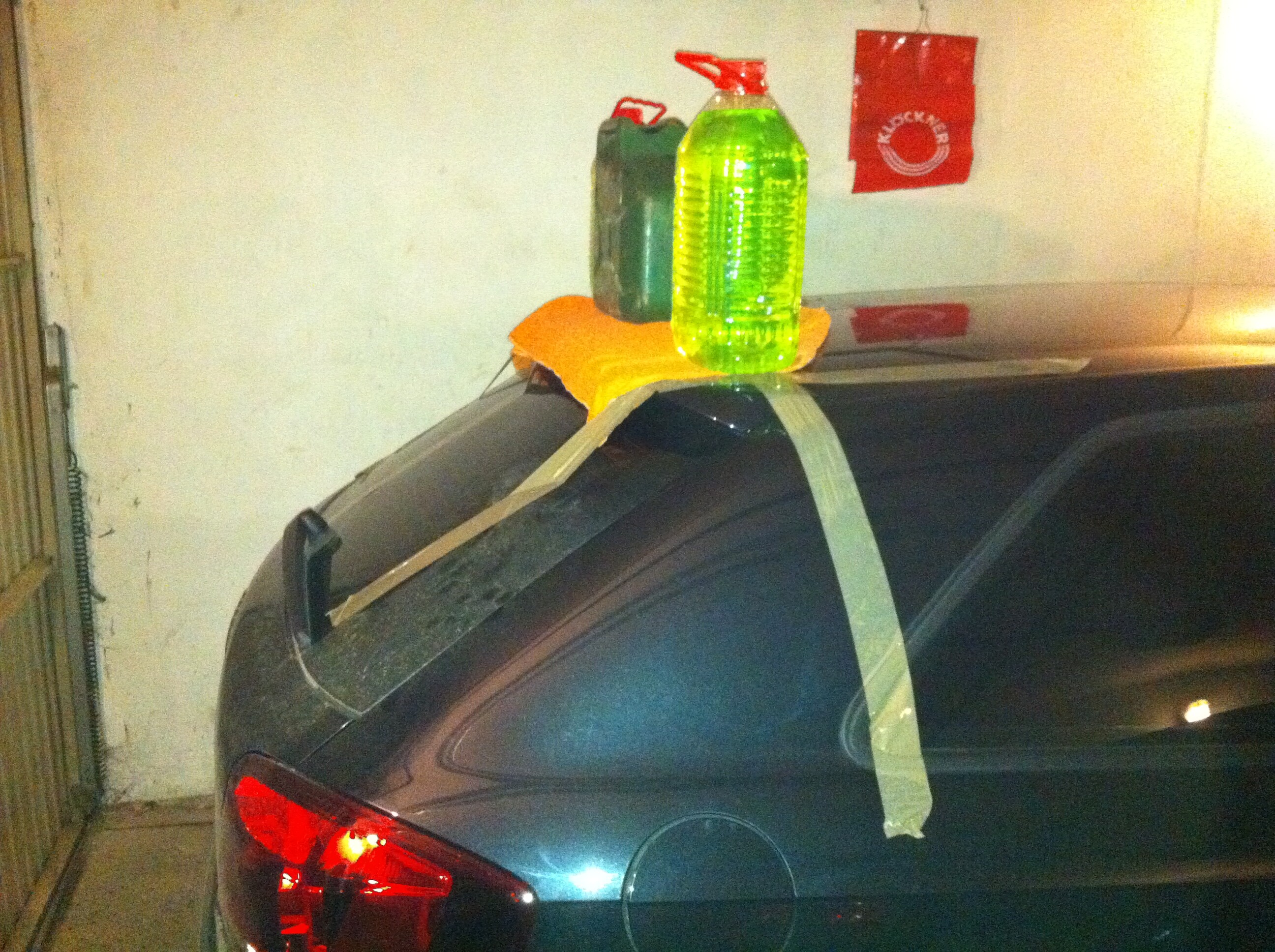

Mit was klebt man den DKS fest?! Haste mal eine Nahaufnahme von dem Abt… ist da ein ABT Zeichen drauf?
Geklebt wird er mit Elch Kleber bekommst du beim Freundlichen. Kost so ein komplettes Set 13€. Abt logo ist keins drauf. Wird aber mit geliefert und kann man nach dem lackieren noch zusätzlich oben drauf kleben, da ist extra so ne kleine Einkerbung in der Mitte des Spoilers vorhanden.
