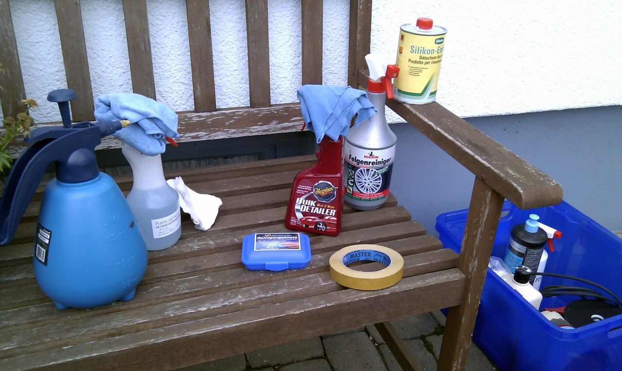

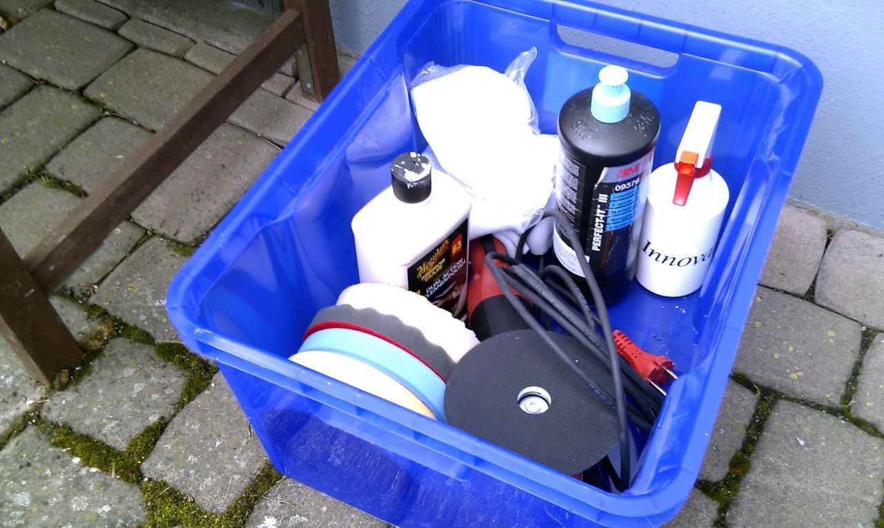

alles fein abgeklebt! :dafuer: was bzw. für was ist die weiße meguiars tube?
Die in der blauen Kiste? Das ist die Meguiars #83 Politur.
Super Zeug, aber schleift schon ganz ordentlich :wink:
Ein paar wenige Pad´s, oder?

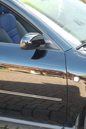

Mit was für einer Maschine hast du gearbeitet und wie wurde hinterher Versiegelt/Gewachst ??
Habe mit ner Flex XC 3401 VRG(Exzenter-Poliermaschiene. Leider nicht meine eigene) gearbeitet. Nach dem Waschen wurde das Auto mit der Lackknete von Petzoldts und Meguiars Quick Detailer gereinigt. Dann zu erst mit der Politur von 3M das ganze Auto poliert und an den schlimmen Stellen die übrigen Kratzer mit der 83er von Meguiars bearbeitet. Versiegelt wurde danach mit Meguiars Deep Crystal Step3 Carnauba Wax

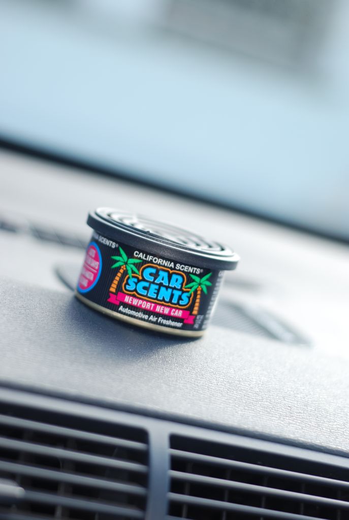

und bringt die "Duft-Dose" etwas ? ^^
Ich finde die Dosen super, halten sehr lange. Nur habe ich bisher keinen ordentlichen Platz für die Dinger gefunden.
Jap, die bringen was. Halten sehr lange und lassen sich über den Regulator einstellen wie stark sie duften.
Habe meine Dosen immer in der Ablage unter dem Aschenbecher stehen.
die sind so geil:dafuer:
100x besser als die düftbäume & co. hab meine in der Armlehne.
in der armlehene?? die wirst ja nu nich offen stehen lassen… riecht man das da durch?
