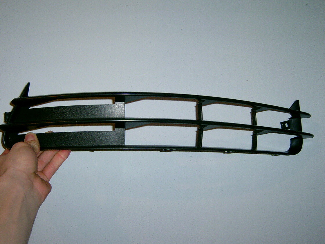

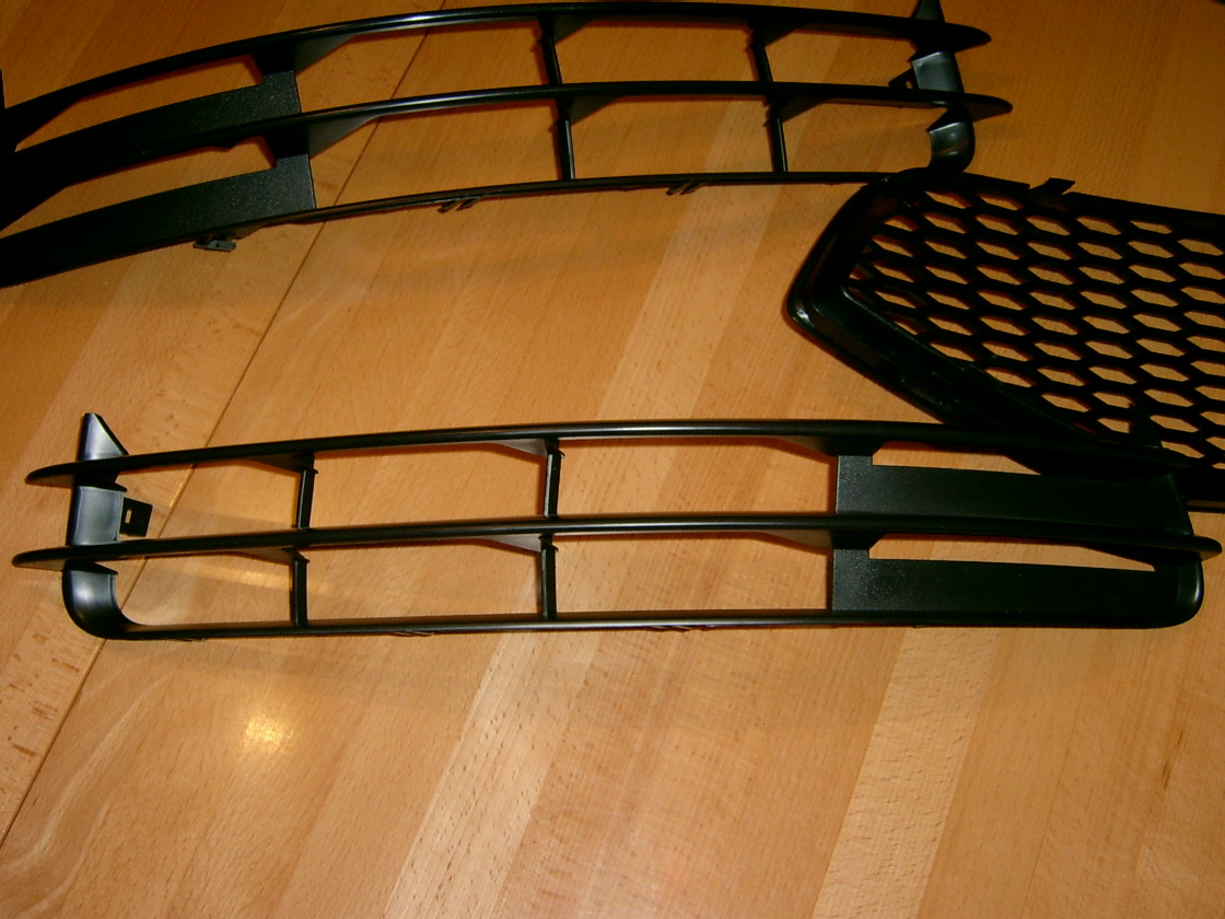

S6 TFL Einbau 2009 in S3 Front

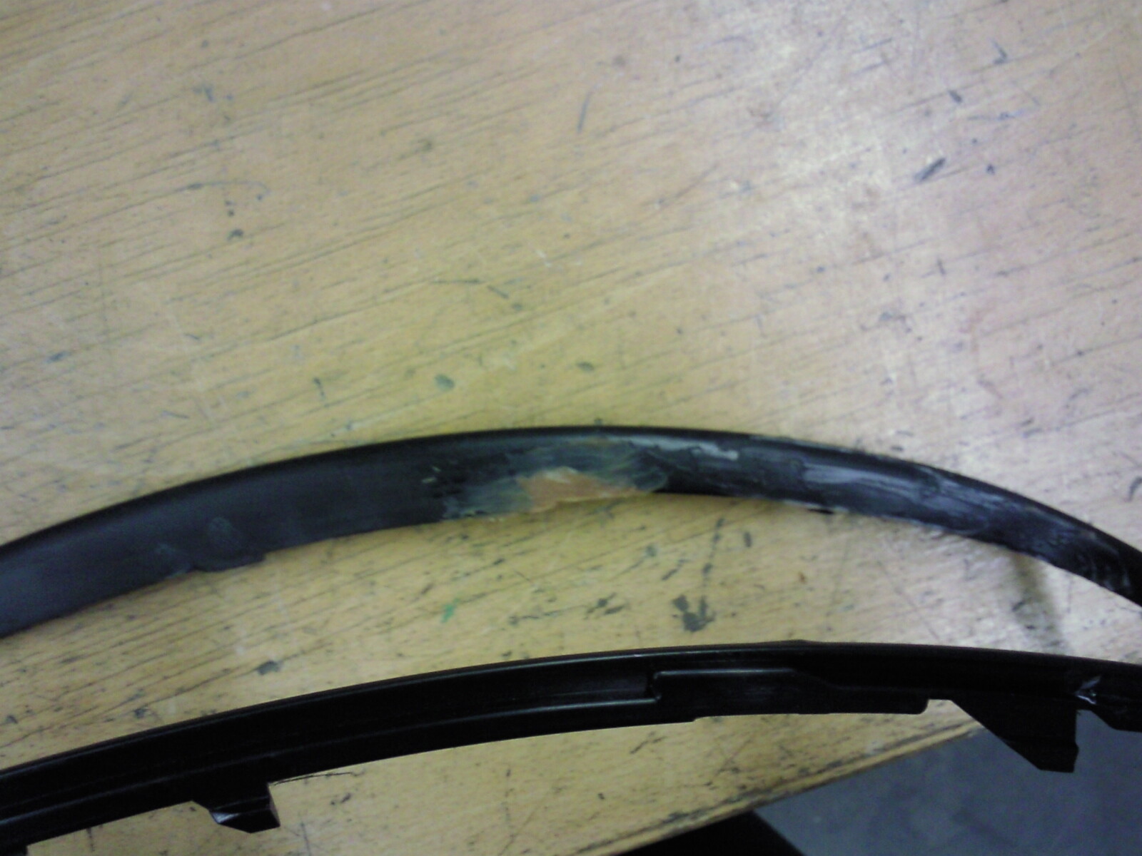

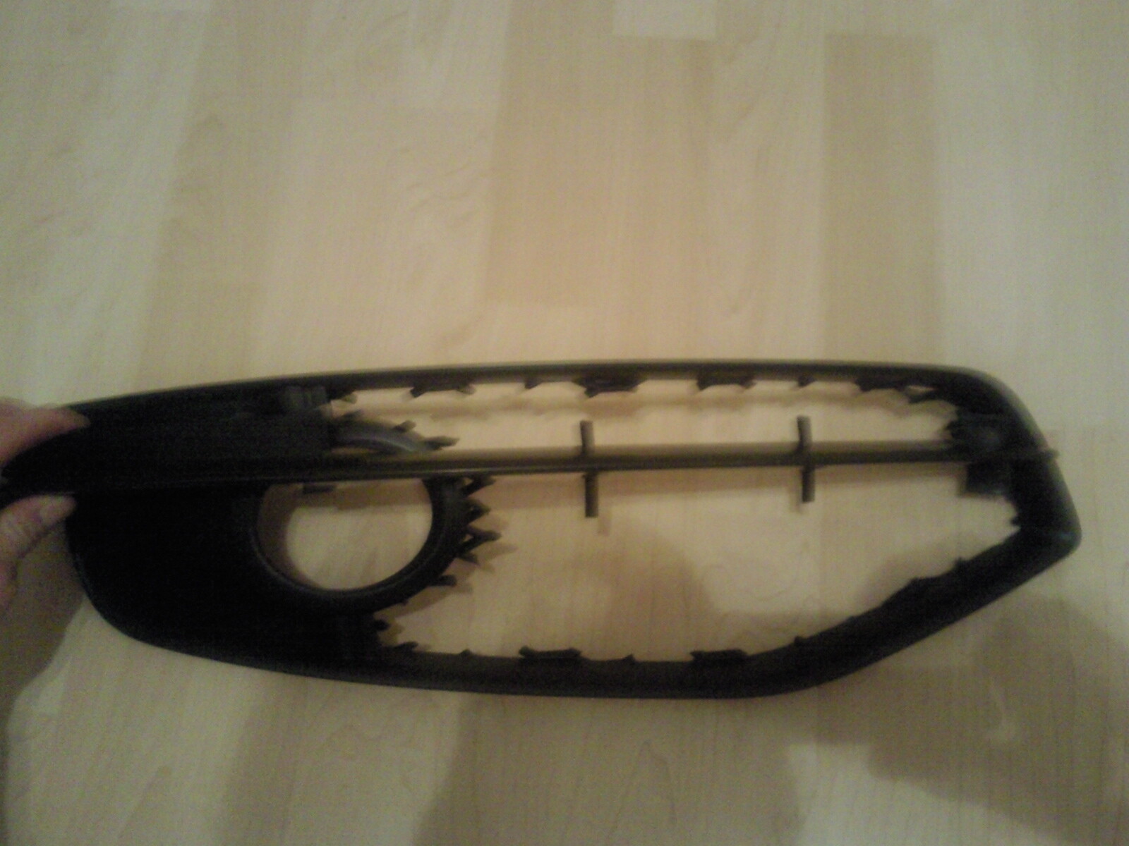

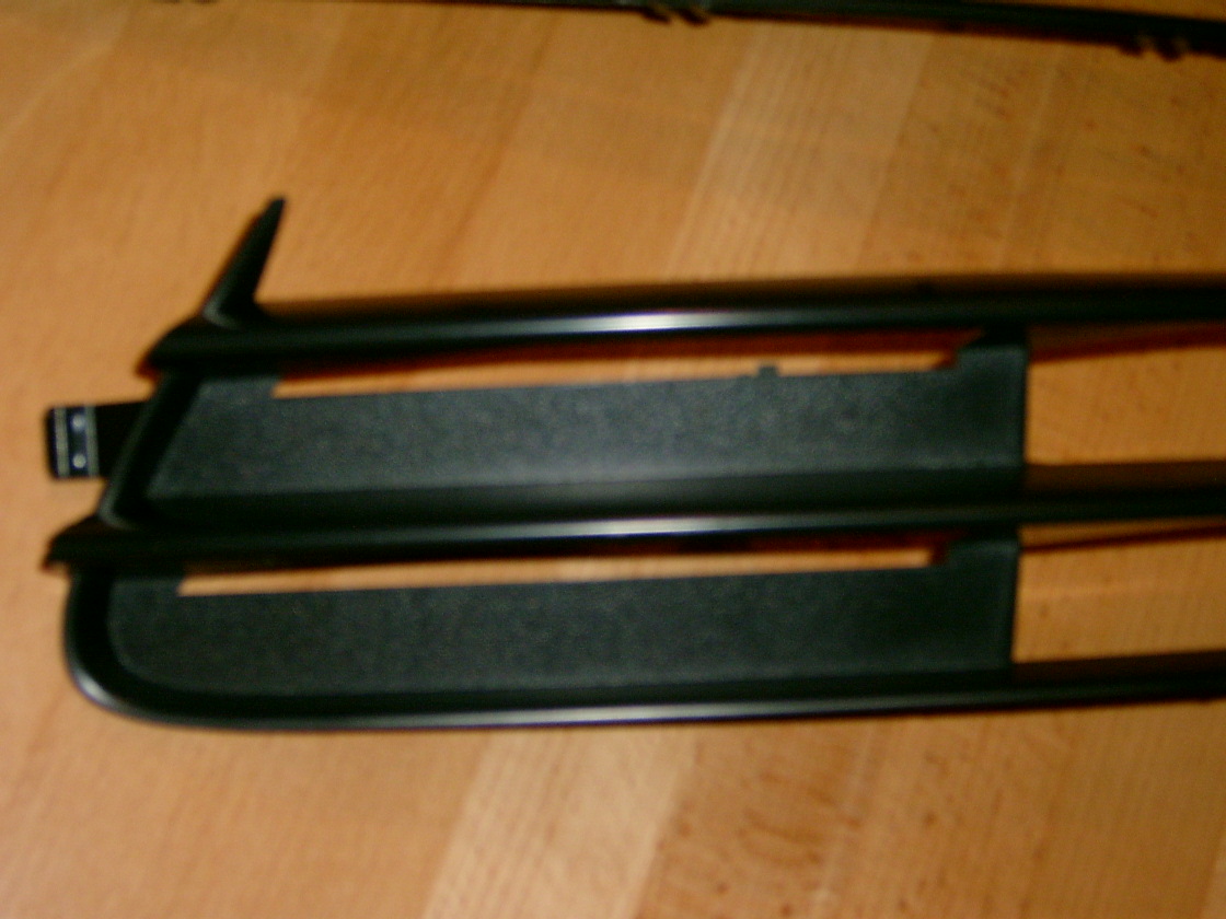

Dies wird der Steg der in die S3 Gitter als Trennung und Verstärkung eingebaut wird

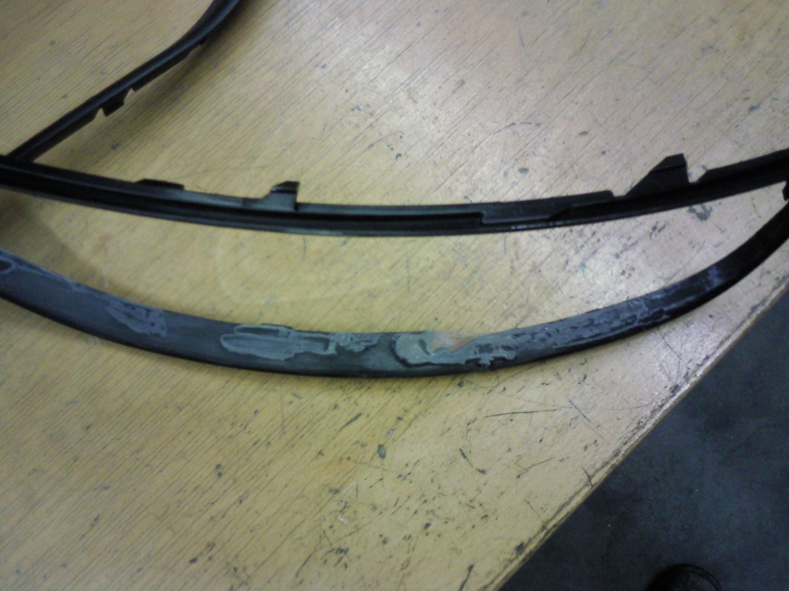

SCHEI? ARBEIT:( Aber was hilfts:)

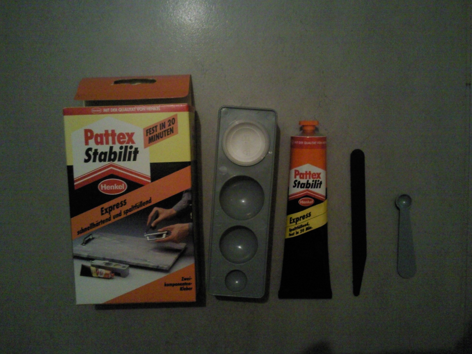

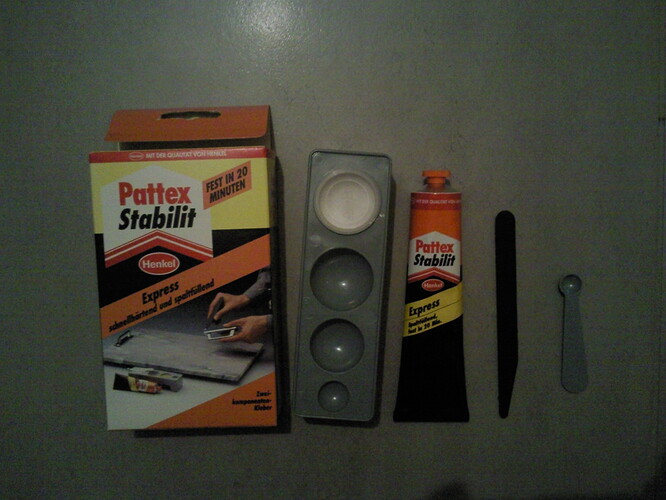

Mit diesen 2K Kleber werde ich den Steg sowie Gitter verkleben

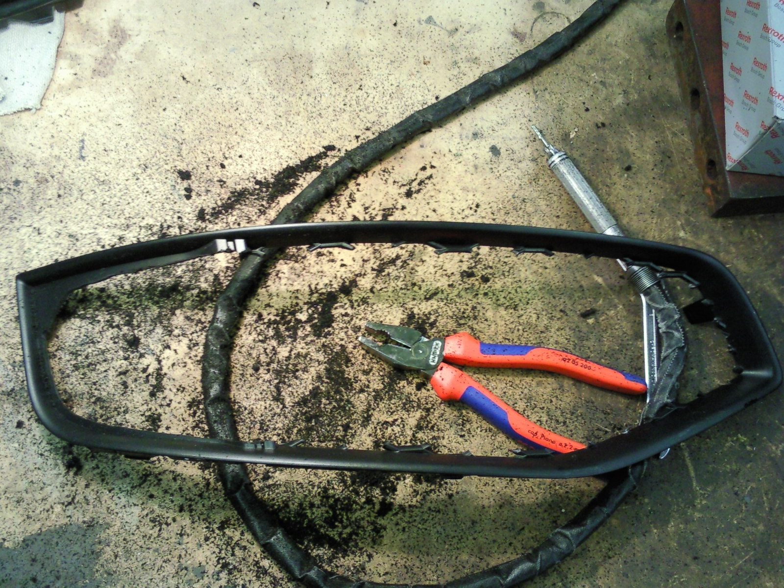

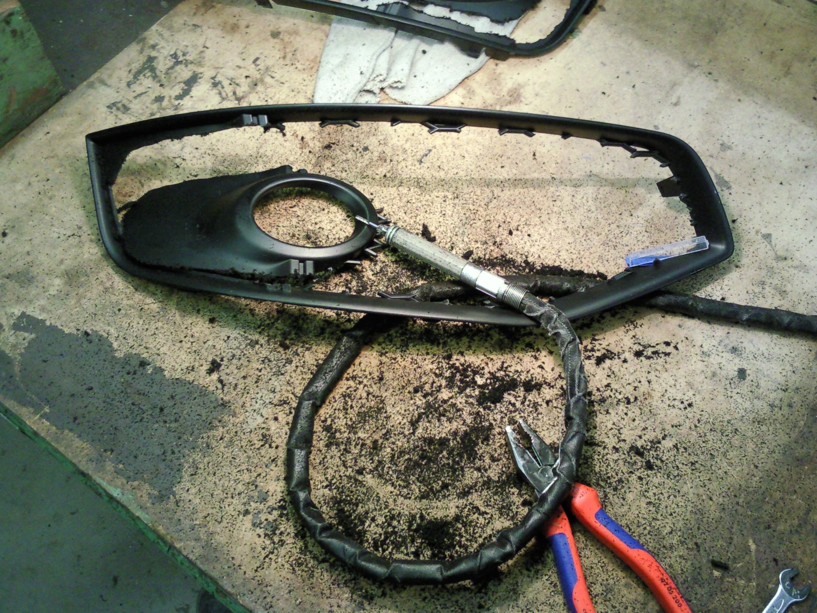

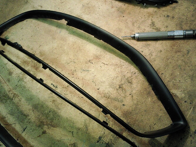

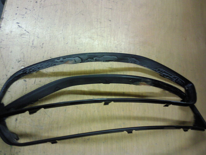

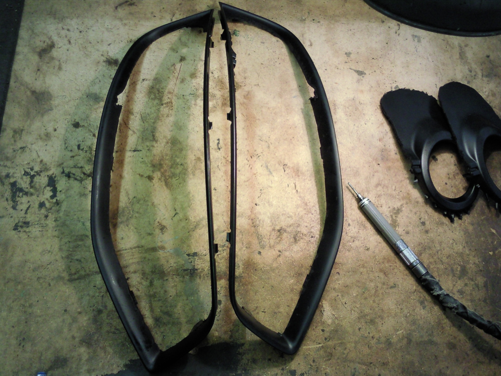

Jetzt ist alles weg, jetzt noch schön alles verschleifen, dann das gröbste mal Spachtel und dann kommen die Stege rein

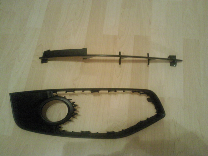

Das Platik links wird noch rausgedremmelt und der Steg dann in den S3 Rahmen eingearbeitet
Super das Zeug!
wenn superkleber so super klebt wieso klebt er dann nich auf der innerseite der klebstofftube… kleiner spaß:biggrin:
Weil dem Kleber Sauerstoff zum Abbinden und Aushärten fehlt, deswegen:wink:
Ach ja fast übersehen, und weil es ein
2-Komponentenkleber ist und die 2. Komponente noch nicht beigemischt wurde:yes::wink:
