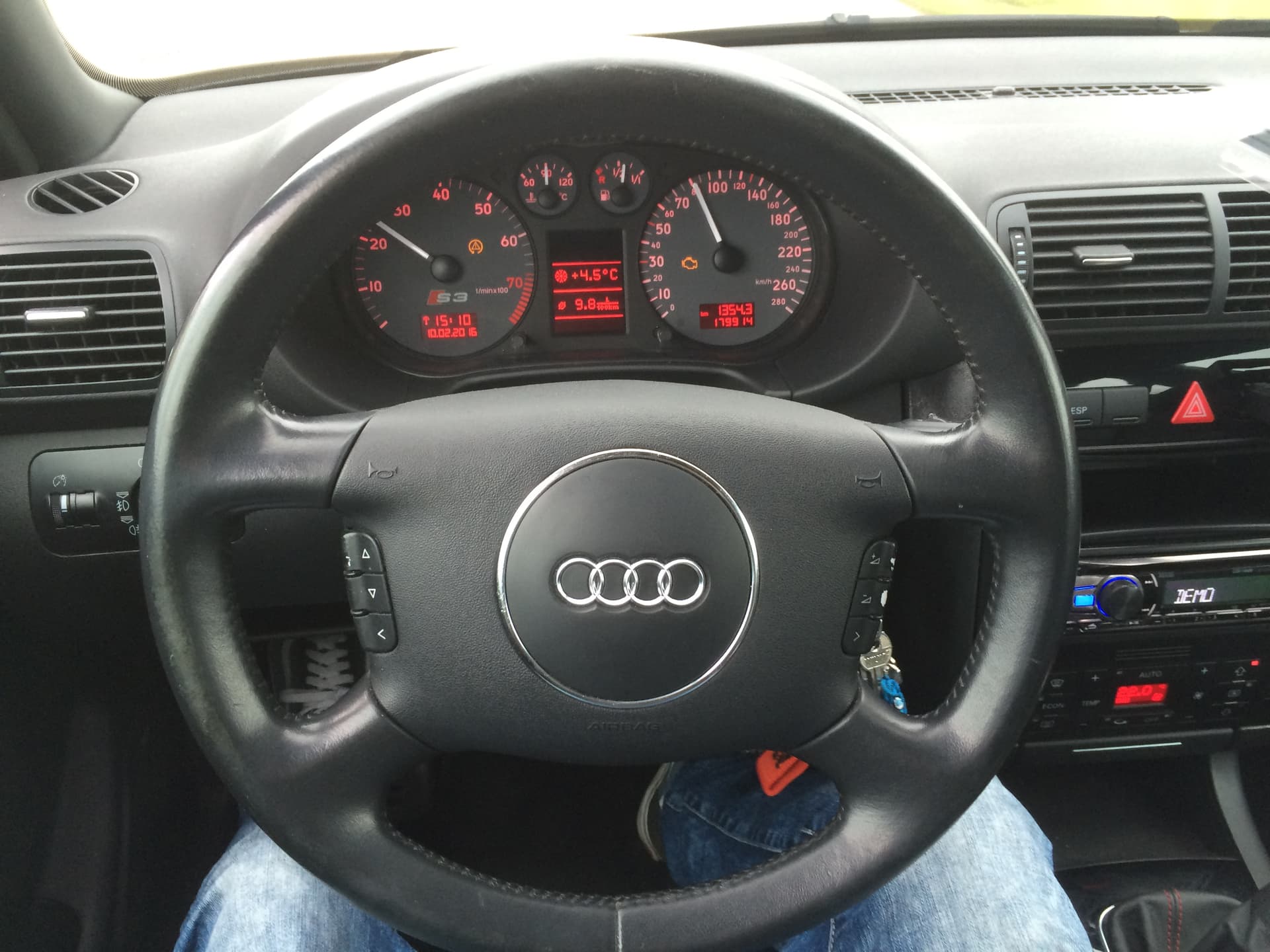

Sorry…hatte „S3“ im Titel überlesen, daher der Hinweis auf Tiptronic, aber es gab für den S3 8L FL ein Mufu-Lenkrad…ebenfalls mit 4-Speichen, ist jedoch tatsächlich sehr selten:
Die Form des gelben Steckers und dessen Belegung der Basisfunktionen (Airbag, Hupe) müsste aber immer die Gleiche sein. Der Mufu-Schleifring verfügt über eine separate 5-polige Buchse überhalb. Sollte also imho p&p klappen…ggf. zwischenzeitlich ohne Mufu-Funktion, aber die hast du ja wohl nicht.
