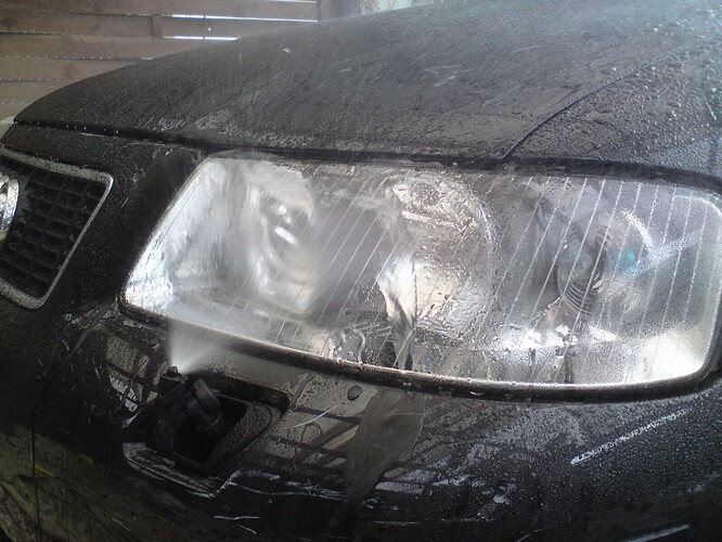

S3 Frontumbau mit SWRA Nachrüstung
SWRA Kappen und NSW fehlen noch. Umrandung vom Grill ist noch beim Lackierer und wird schwarz lackiert!
SWRA Kappen und NSW fehlen noch. Umrandung vom Grill ist noch beim Lackierer und wird schwarz gemacht.
Kabel auf Pin 2 getrennt und auf Masse gelegt. Andere Seite von dem Kabel (vom Auto kommend) Auf Pin 2 des Steckers der SWRA als Plus gelegt und auf Pin 1 Masse gelegt.
Somit kann ich die SWRA über den Wischerhebel Separat ansteuern, indem man den Hebel nach hinten drückt.
(Sonst Wischwasser für Heckscheibe)
SWRA in aktion
SWRA in aktion(ohne Abdeckkappe)
Hubzylinder eingebaut und angeschlossen
alter 3l Behälter
mit neuem 5,5l Behälter
Links 3l behälter, rechts 5,5l behälter mit SWRA
Vorm bearbeiten
nach´m bearbeiten
SWRA mit Abdeckkappe
Stoßstange muss am Radlauf noch bearbeitet werden damit Sie bündig abschliesst.
