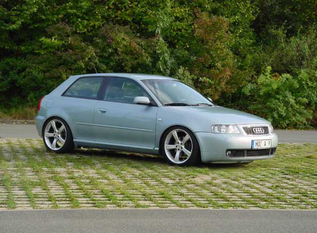

Die Front passt auch ohne Arbeiten! Dann steht halt die front am übergang zum koti 2mm über - mich hats nicht gestört, und gemerkt hats auch noch keiner;)

Du brauchst definitiv die S3 nebler, die vom a3 passen nicht! Der vordere Teil ist komplett anders geformt.
Der Thread von meinem umbau könnte vielleicht auch noch helfen:
http://www.a3-freunde.de/forum/thread.php?id=34447

guckst du!

Und lass dir nix erzählen von wegen „passt net“ oder so, mann muss ein bisschen hartnäckig sein bei der Montage an den Radhausschalen/Halteschienen. Aber das kannst du ja in meinem vorhin geposteten topic nachlesen…

also bei mir steht nix über, ich musste nur die Stoßstange etwas weiter vorne am radkasten befestigen…
