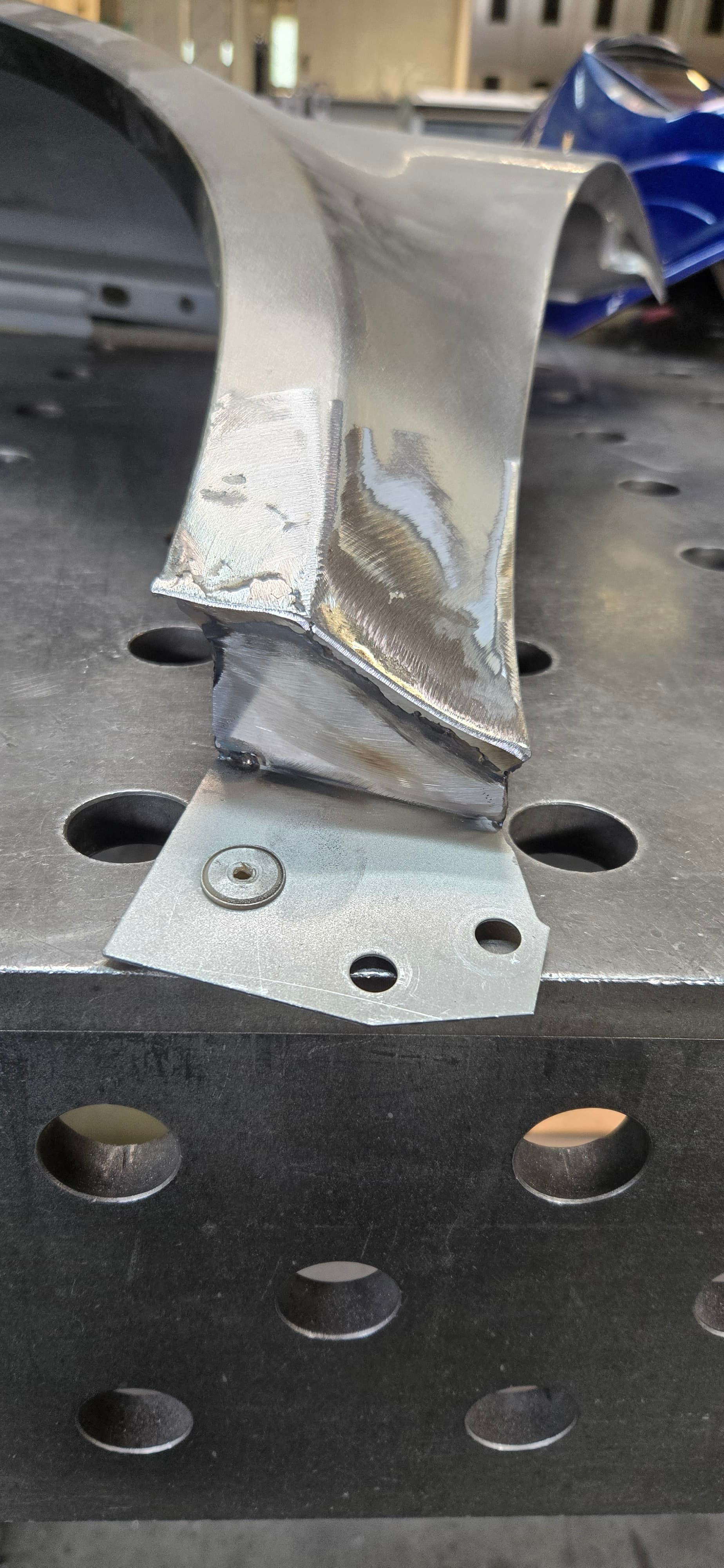

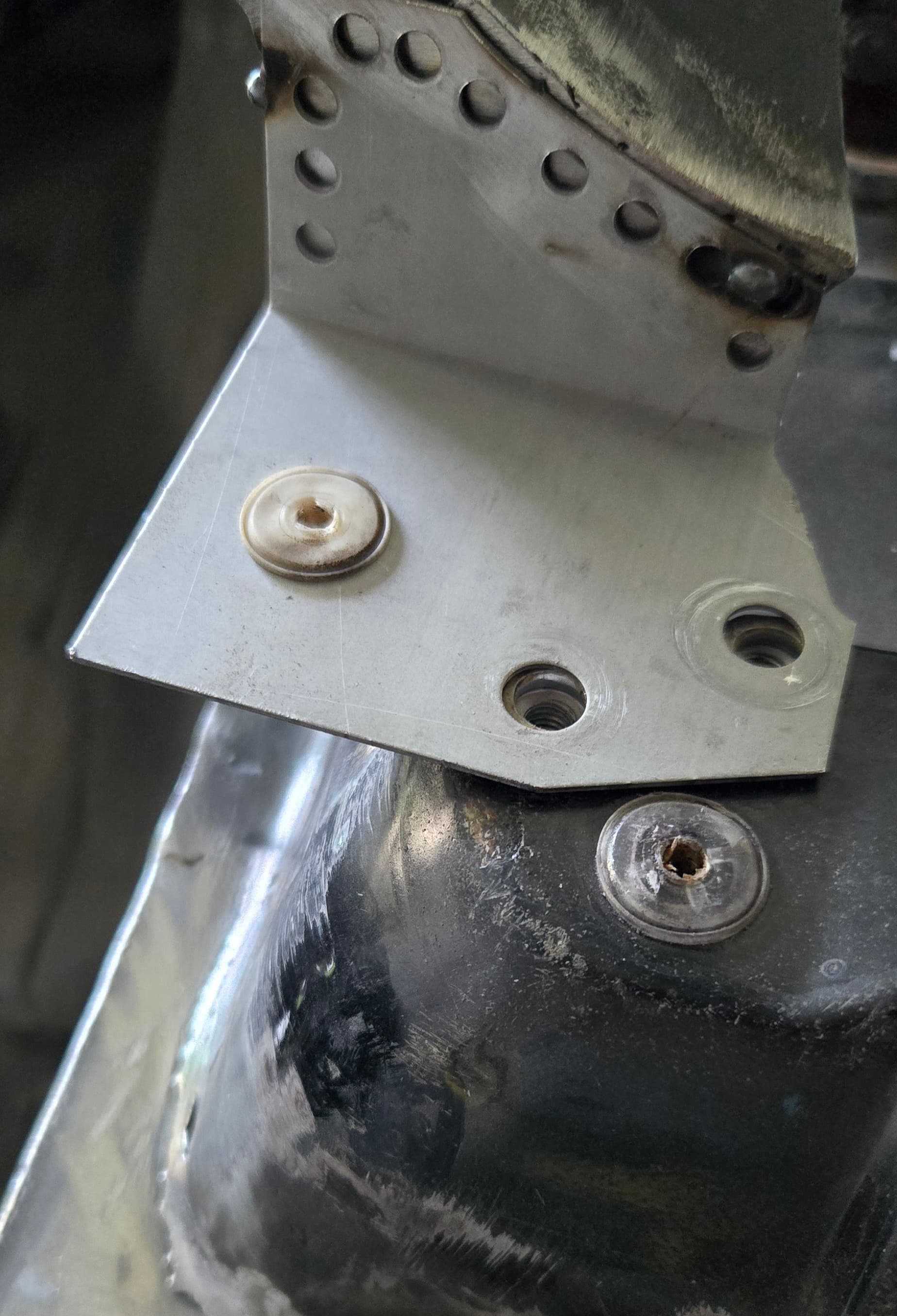

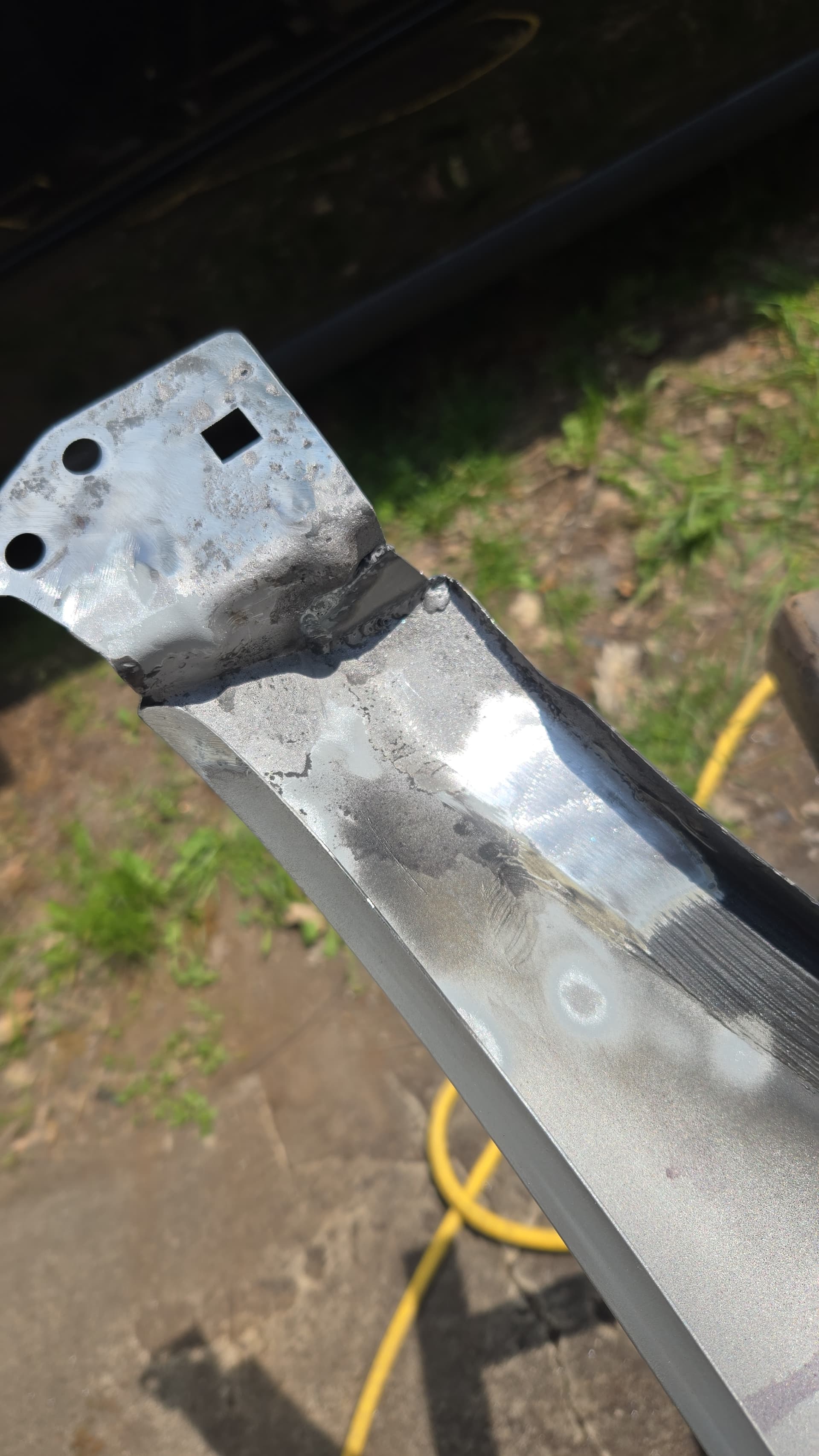

Kleines Update, habe mir die Halter mal nachgebaut mal gucken ob das was wird!
LG

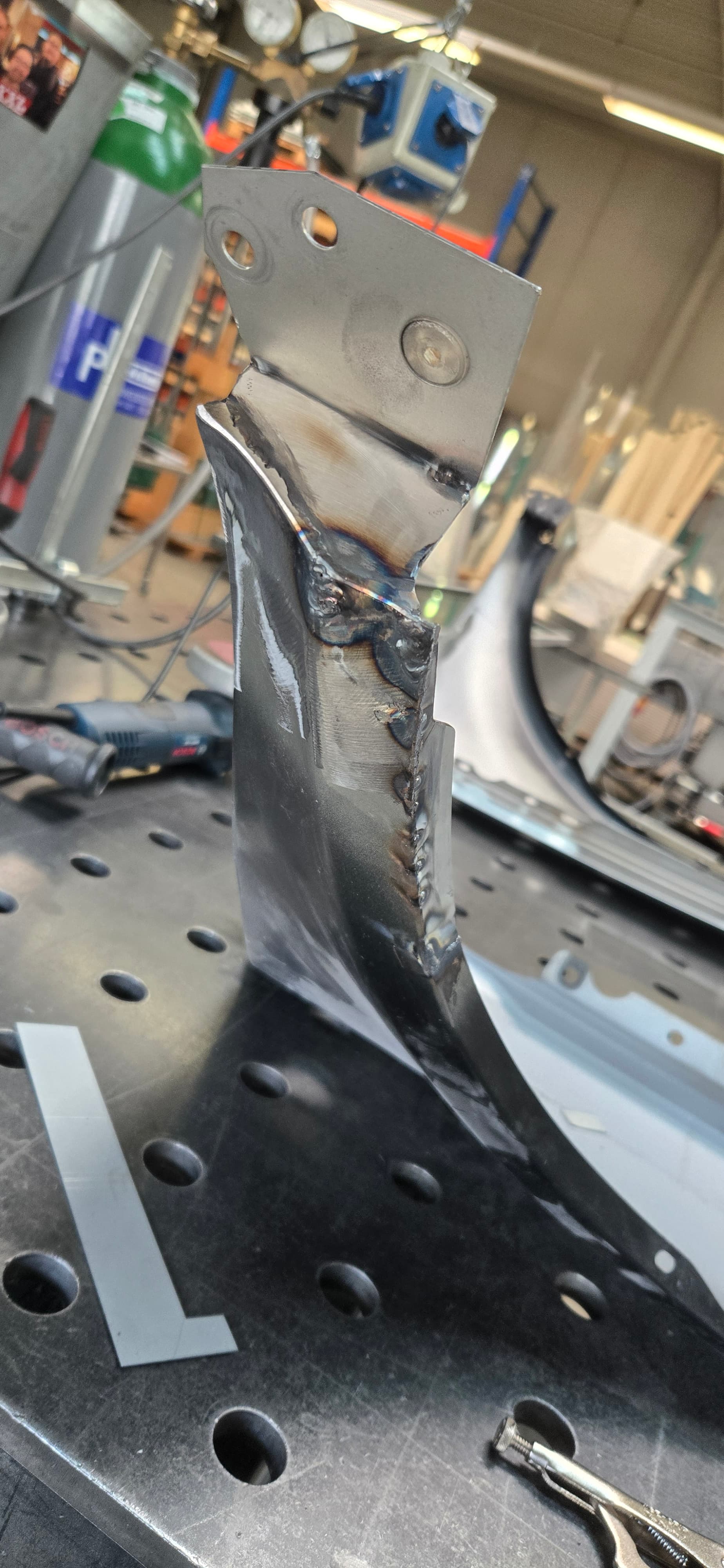

Bin endlich dazu gekommen das Blech einzusetzen. Passt ganz gut. :+1: ist erstmal nur geheftet, werde den Koti erst später fertigstellen.!

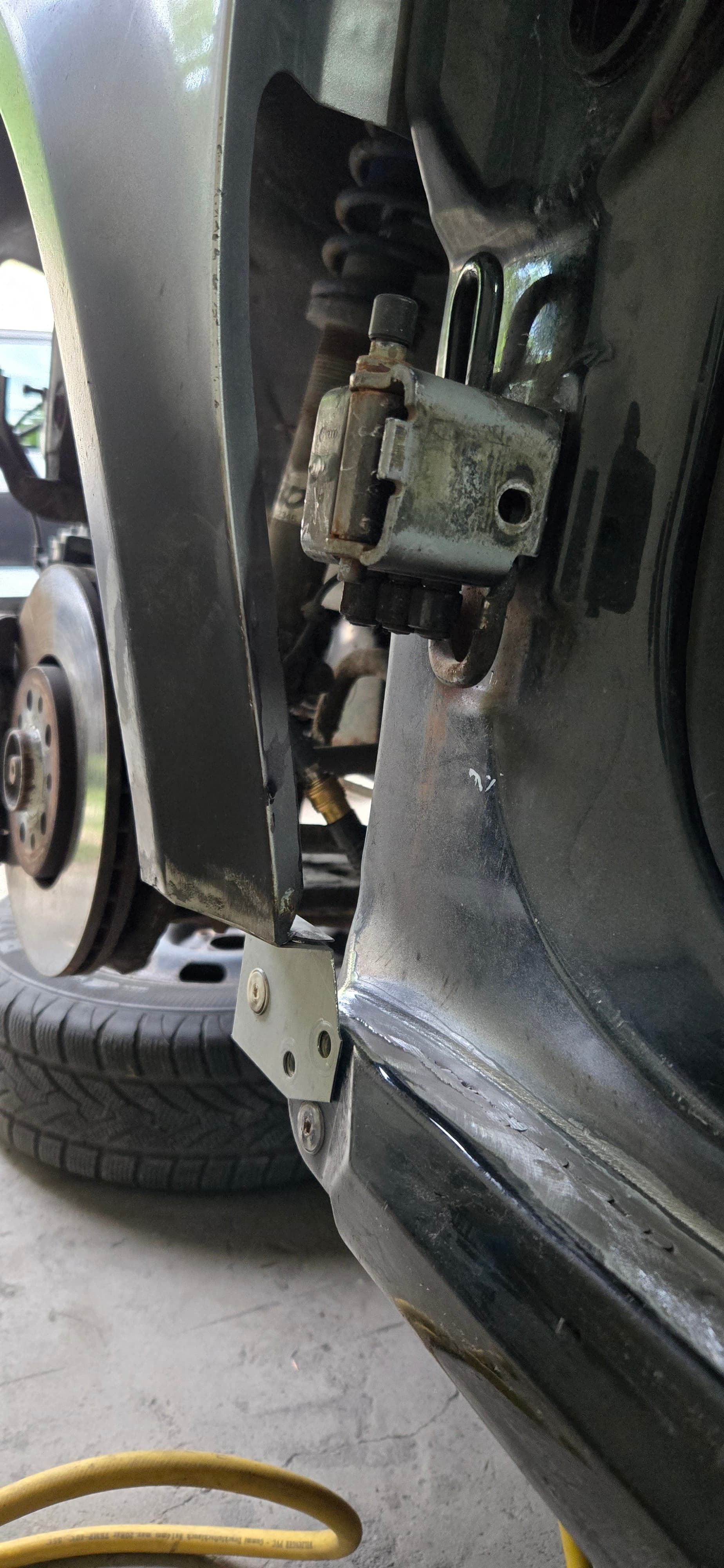

Moin, habe heute angefangen die Kotis richtig zu reparieren! Geht soweit ganz gut. :see_no_evil:

Ist glaub echt die beste Lösung. Sieht gut aus soweit. :+1:
Denke ich auch, lass es nochmal n paar Jahre halten vielleicht. Die Reparatur kostet mich ja zum glück nichts außer Zeit. :rofl::see_no_evil:
1 „Gefällt mir“
Wenn du das gut versiegelst wird das ewig halten :ok_hand:t3:

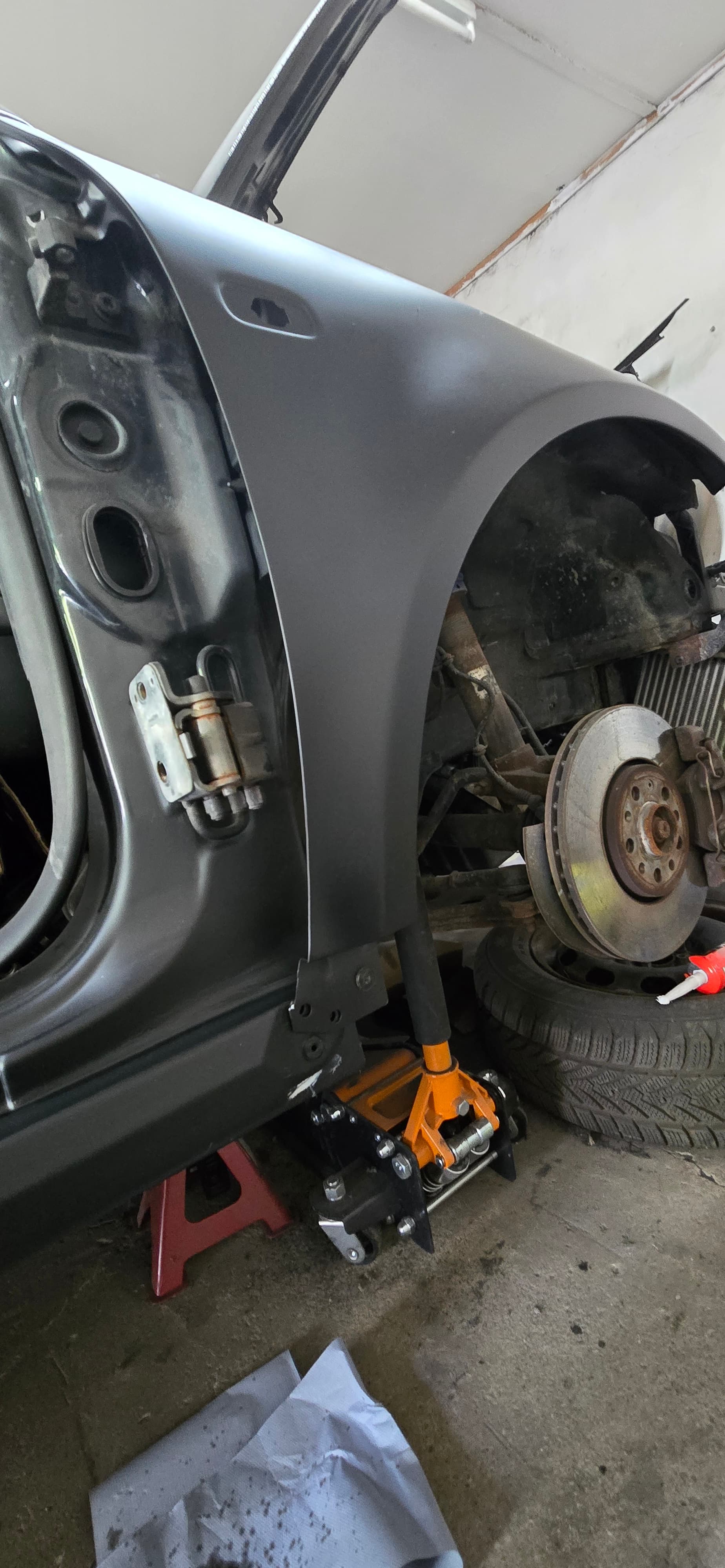

Heute bisschen weiter gemacht, alles mit Zinnersatz und 2K EP versiegelt.

Sauber! :+1: Bei der Gelegenheit kannst auch gleich mal das Türband mit Rostlöser fluten und anschließend neu ölen sowie die Rollen fetten. Die Radnabe würde ich übrigens auch mal blitzeblank machen…
Ja das wird alles noch frisch gemacht !! :+1::+1::+1:
