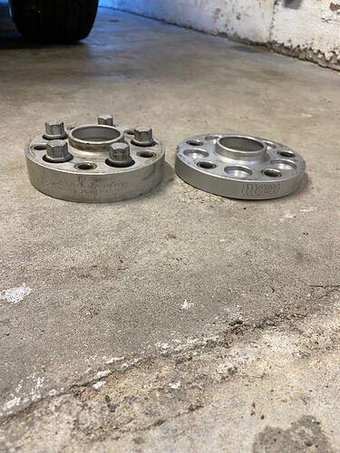

ET 48 steht ja doch sehr weit drinnen. Ich hab 8,5J19 ET 48 auf meinem S3 montiert nachdem der Vorbesitzer 9J19 mit 20mm Platten gefahren hatte. DAS war sehr bündig. Nachdem ich die Speedline montiert hatte musste ich erst mal mit Platten jonglieren um zu sehen was passt.
Der S3 hat viiiiiel Kotflügel. Gelandet bin ich am Ende bei 20mm vorne und 30 hinten pro Seite. Das macht effektiv ET 28 vorne und ET 18 hinten.

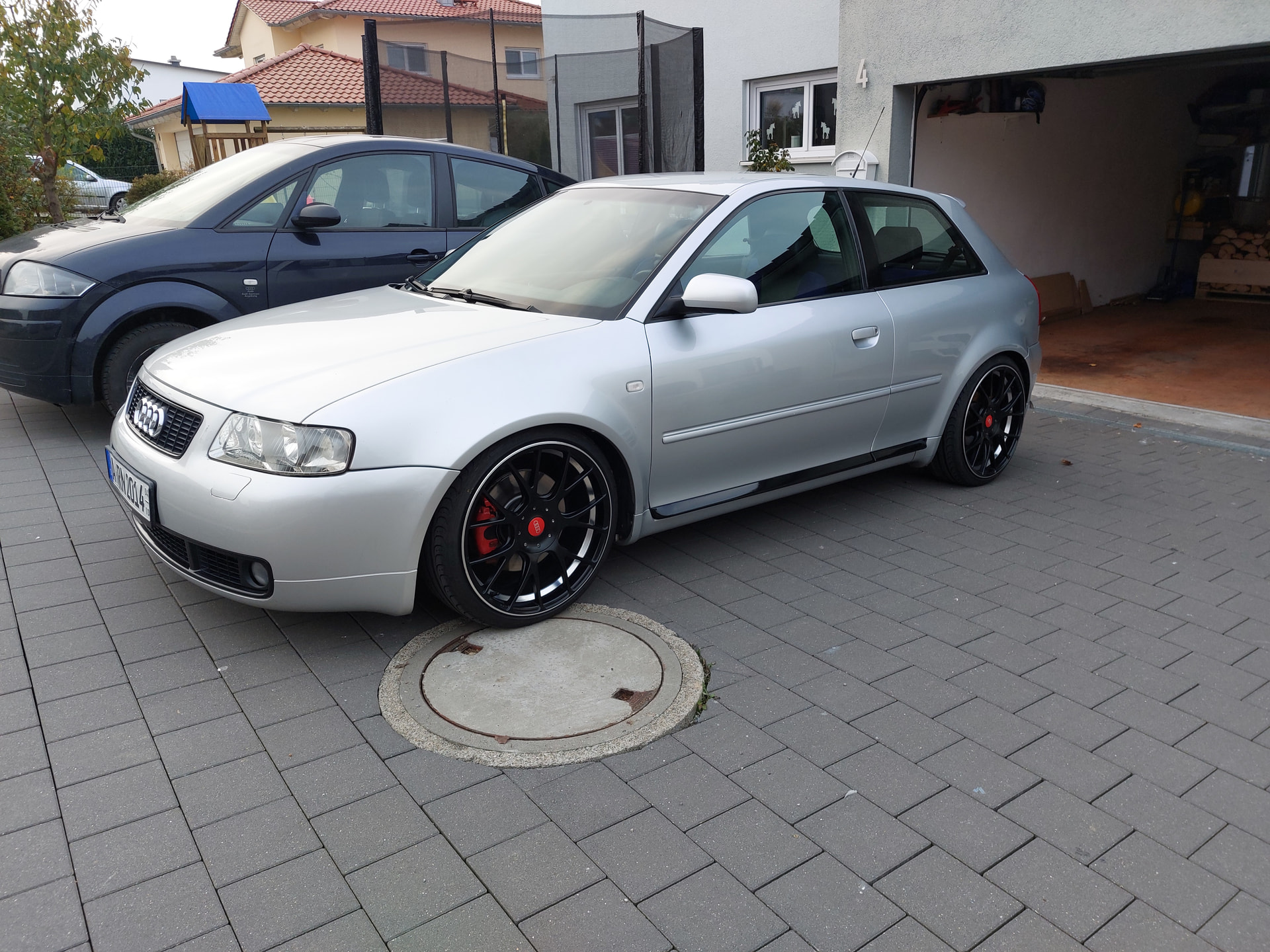

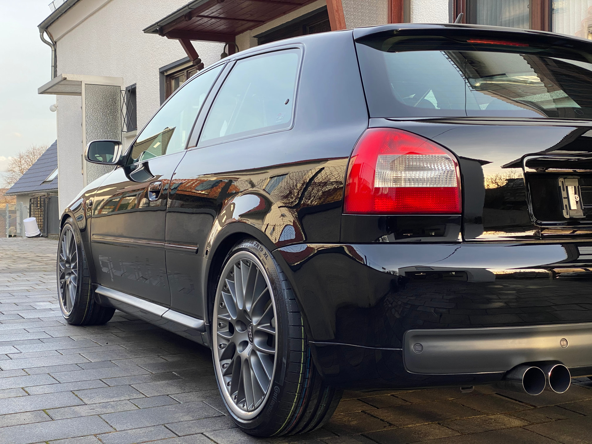

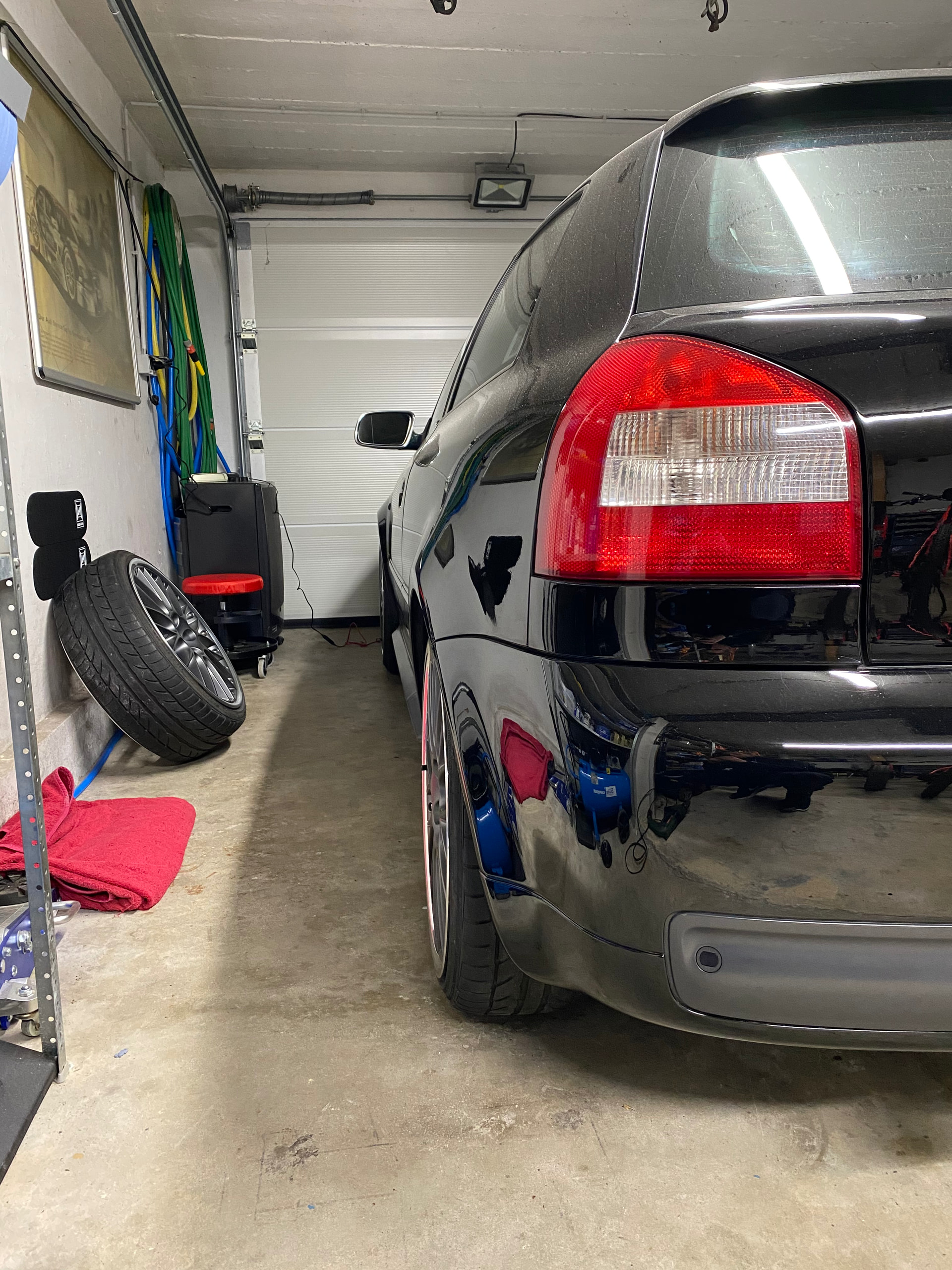

Hier mal Bilder von vorher und nachher.
