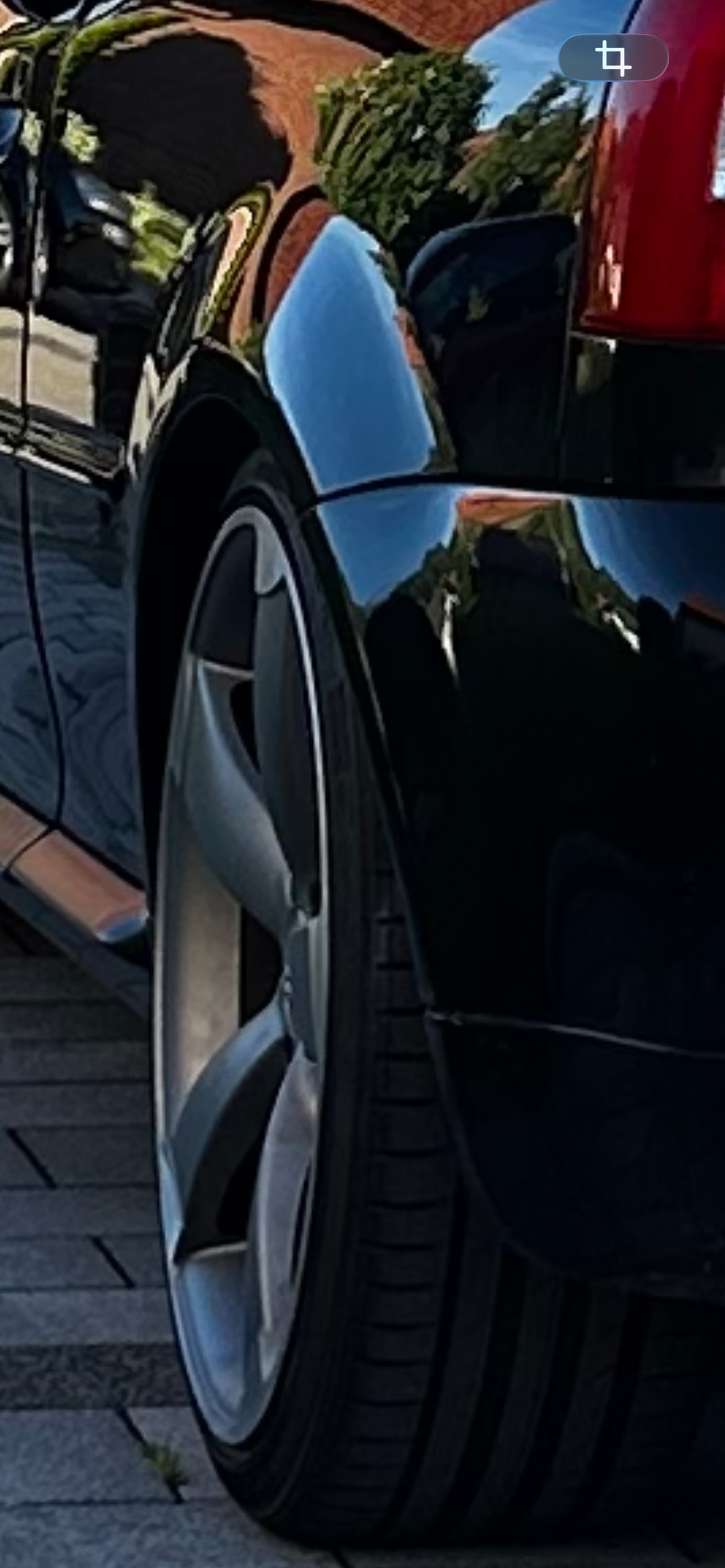

Wenn ich die Querlenker habe, kann ich ja mal ein Foto reinstellen
Das Ergebnis mit einer 8,5x19 ET43 + 15er Platte und 1,2 Grad Sturz
