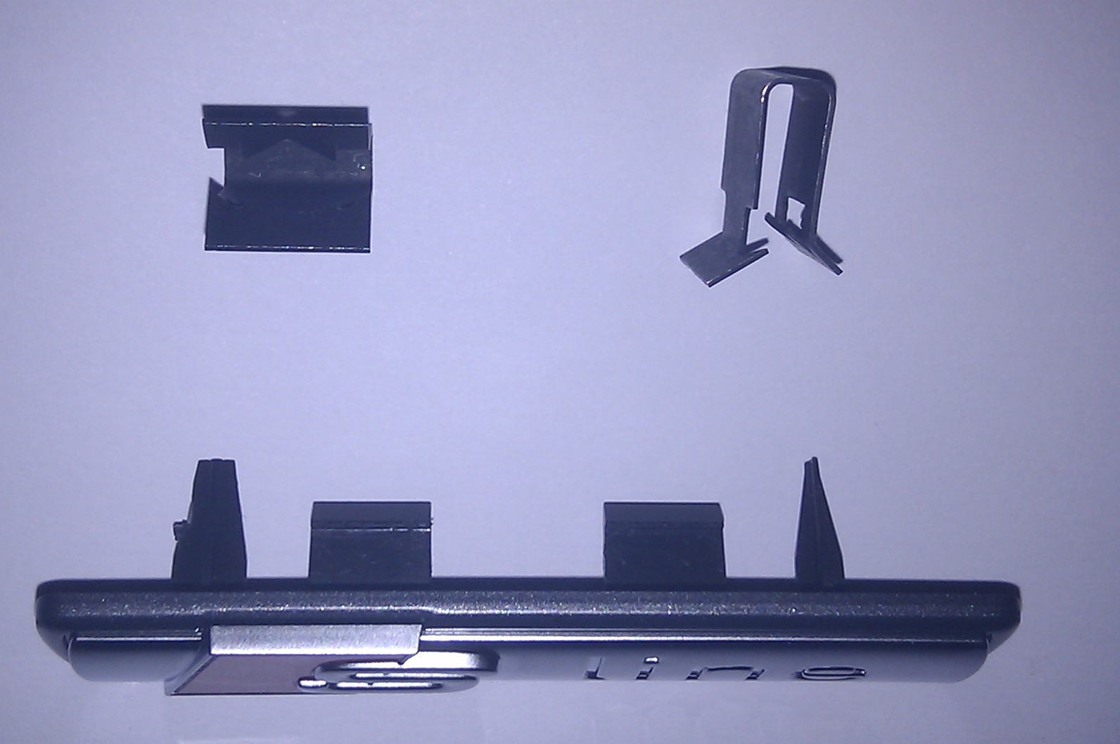

Habe mir das Kühlergrill Symbol mit 2 Halteklammern bestellt.
Schriftzug 4F0 853 736 A 2ZZ
Klammer 8L0 807 180 braucht man 2x

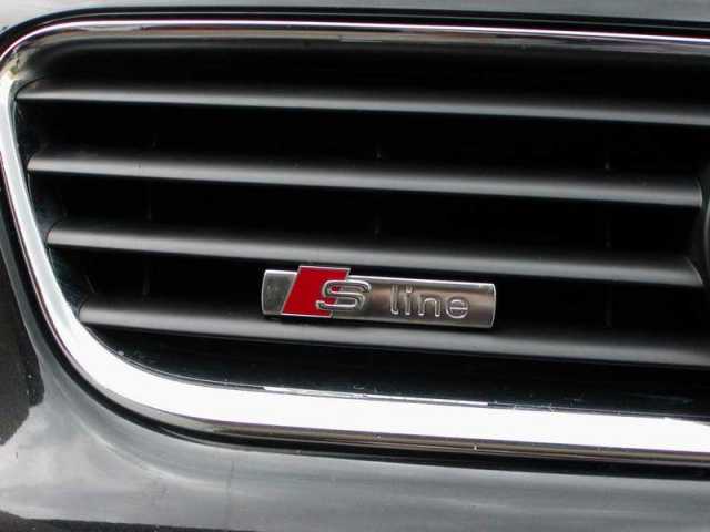

@kingkaese:
ich habe auch den S-LIne Schriftzug dran. Die Montage ist jedoch recht fumelig. Dünne Finger sind fast schon Vorraussetztung! Ich habe die beiden Klamern mit Klebeband fixiert, damit sie falls sie „fliegen gehen“ noch am Klebeband hängen bleiben! Von hinten durch den Kühlergrill habe ich dann die beiden Klammern aufgeschoben. Oder eher gesagt das Emblem auf die KLammern. Das Ergebnis siehe Foto!

Hi xtz!
Danke für die Anleitung, denke die kann ich gut gebrauchen :slight_smile: WEnn die Klammer mal nach hinten fliegt ist sie weg, so wie ich mir das heut mal angeschaut hab…
Sieht ja gut aus das Logo. Ist das auch vom aktuellen A6? Also die 4F0 … … … Teilenummer wie oben angegeben?
Grüße
Hi kingkaese,
leider weiß ich die Nummer nicht. Ich habs jetzt schon ca. 1 Jahr dran. Ich glaube da gab den neuen A6 noch nicht. Die Teilenummer könnte jedoch die gleiche sein!

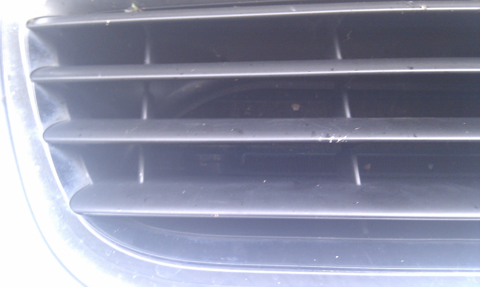

Moin Leute!
Sorry, dass ich den alten Fred nochmal rauskramen muss, aber ich habe mir den Schriftzug und die beiden Klammern wie oben von user @MaTi beschrieben bestellt, leider kann ich das aber nicht an meinem 8L befestigen.
Teilenummer steht bei mir auf dem Schriftzug auch 4F0 853 736 A drauf, allerdings habe ich keine Ahnung, wo ich die Klammern befestigen soll?! An dem Kühlergrill ist ja nix von hinten, wo man das dranklemmen könnte! Habt ihr ne Idee? Sind vielleicht die Klammern falsch?
Danke schonmal im Voraus!
