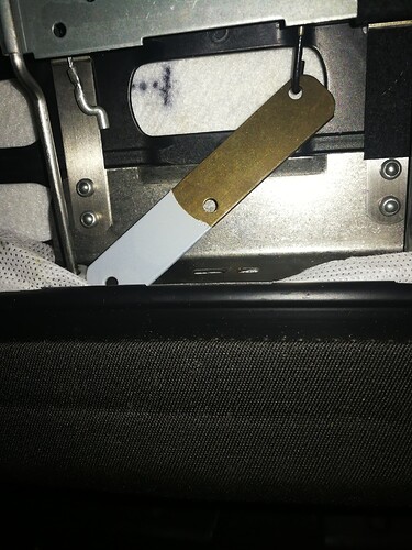

Kannst du für die nächsten Leute die das Teil entfernen müssen bitte die befestigungs stellen markieren ? Ich seh das auf dem Bild nicht wirklich oder war es wirklich verklebt ?

Klar, also:
Grün - Dort sind die clipse (mit besagten Platten)
Rot - dort ist der obrige Haken weg gebrochen
Blau - dort ist die eingehangen
Man löst oben die Clipse (sitzen sehr fest ! ! ! )
Und hebt die einfach nach oben weg.
Nichts geklebt, nichts geschraubt, nur eingehangen und geclipst.
