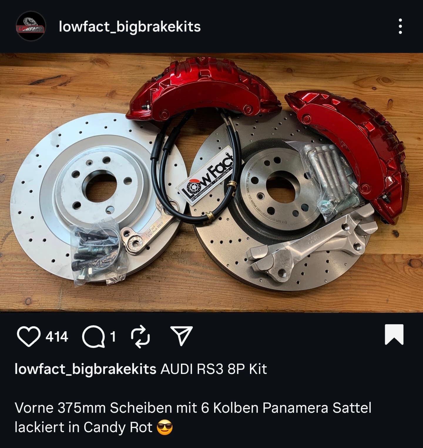

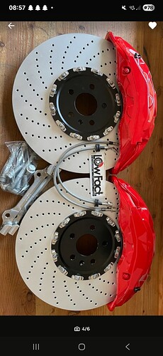

Moin,
bei der Eintragung der originalen RS3 8P Bremse kann ich dir leider nicht weiterhelfen, aber es geht und wurde auch schon von Leuten gemacht.
Viele bauen ja auch auf größere Bremsen am A3/S3/RS3 8P um. Hast du darüber schon mal nachgedacht?
Einfach bspw. LowFact auf Kleinanzeigen mal anschreiben. Er macht fertige Kits, lackiert in Wunschfarbe und Eintragung in seinem Hause ist möglich.
Beispiele:
-10 Kolben Sattel vom RS6 mit 420/440 mm Scheibe
  • für hinten gibts auch 4 Kolben Sättel von Porsche in Kombination mit dem Originalen als Handbremssattel oder den vom R8 für die Handbremse. Mit 356/370/380/400 mm Scheibe
Gibt auch Scheibenarten wie einteilig, zweiteilig und eben aus Stahl oder Keramik.
