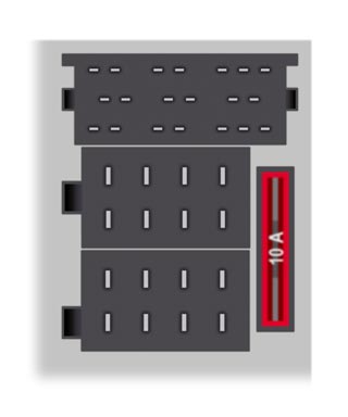

Genau das ist ja das Problem. Funktionieren tut es schon, jedoch habe ich am Auto noch einige Stecker.
Zum einen handelt es sich um den oberen Stecker auf diesem Bild hier:
Zum anderen einen anderen Stecker, welchen ich noch nie gesehen habe.
Dieser hat 4 Adern und ich finde auch im Internet kein Bild hiervon.
Weiter soll das Radio auch als Rückfahrsystem eingesetzt werden. Das Kabel für die Kamera ist schon vo verlegt, jedoch bräuchte das Radio zum Umschalten ja das Signal aus dem CAN-Bus, welches so nicht anliegt.
