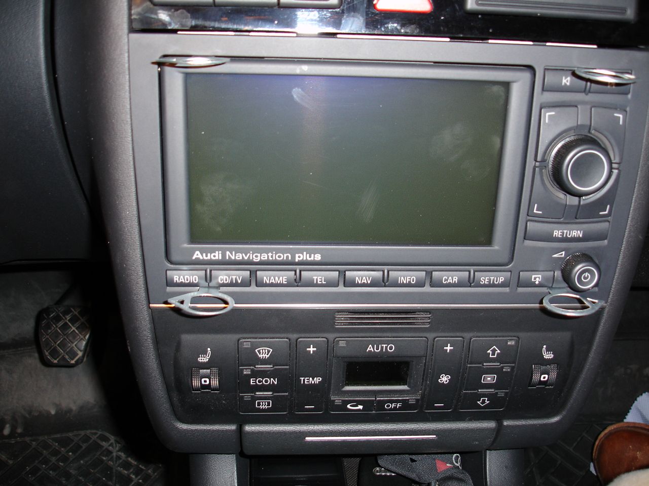

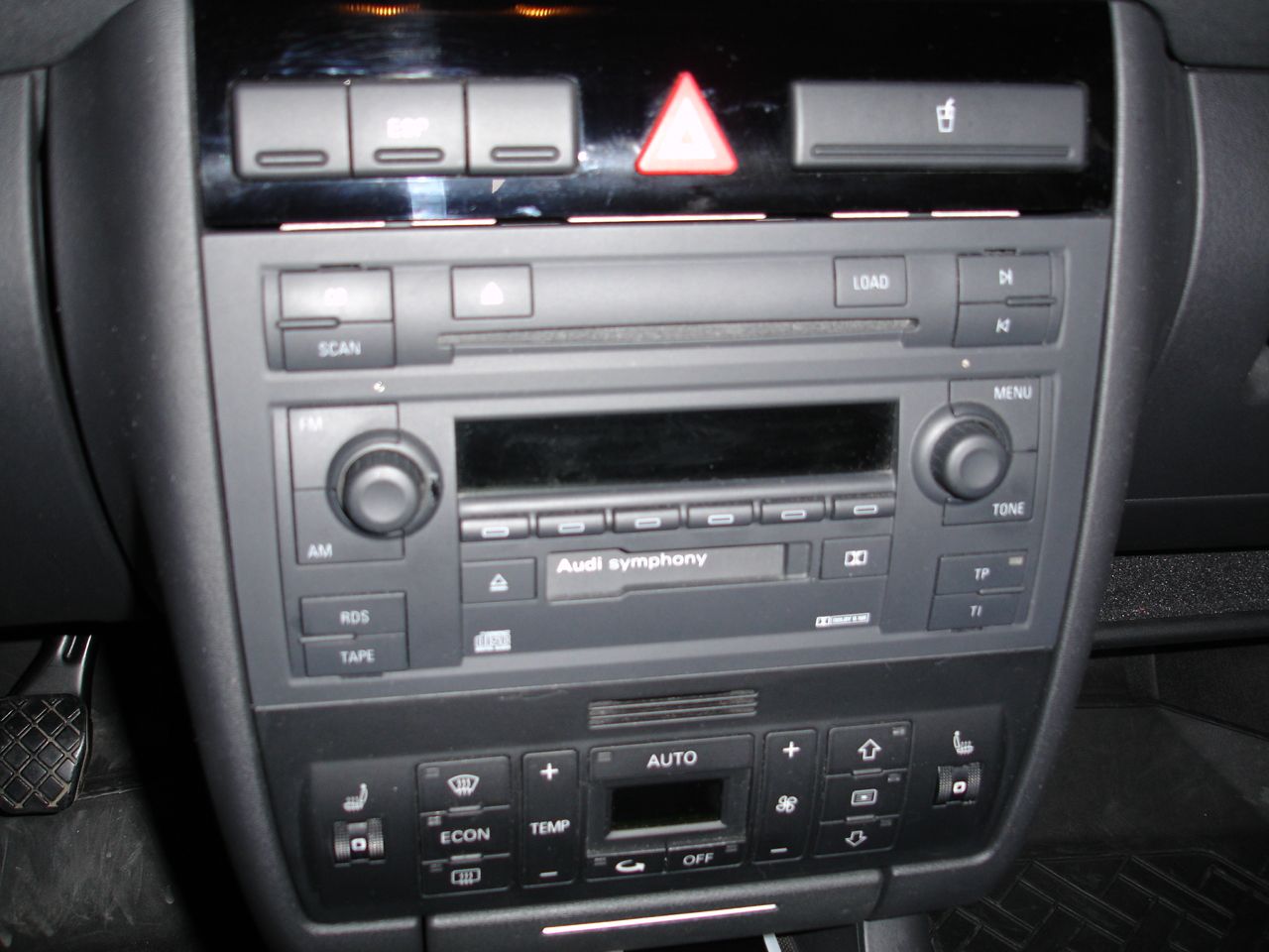

RNS-E Umbau 18.04.2009
Schick schick sag ich dazu wie is denn der umbau aufwand??

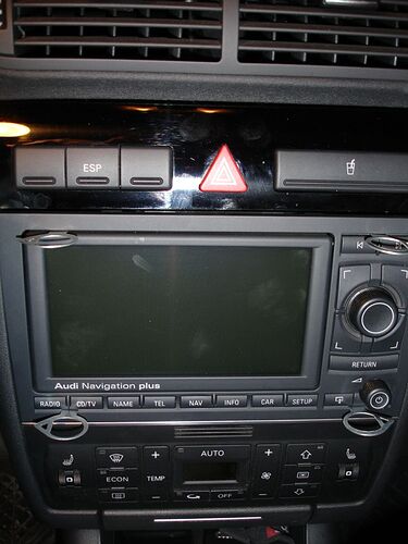

Hey sieht ja aus wie bei mir!
Und hast du das RNS-E schon zum laufen gebracht oder musst du noch was codieren?

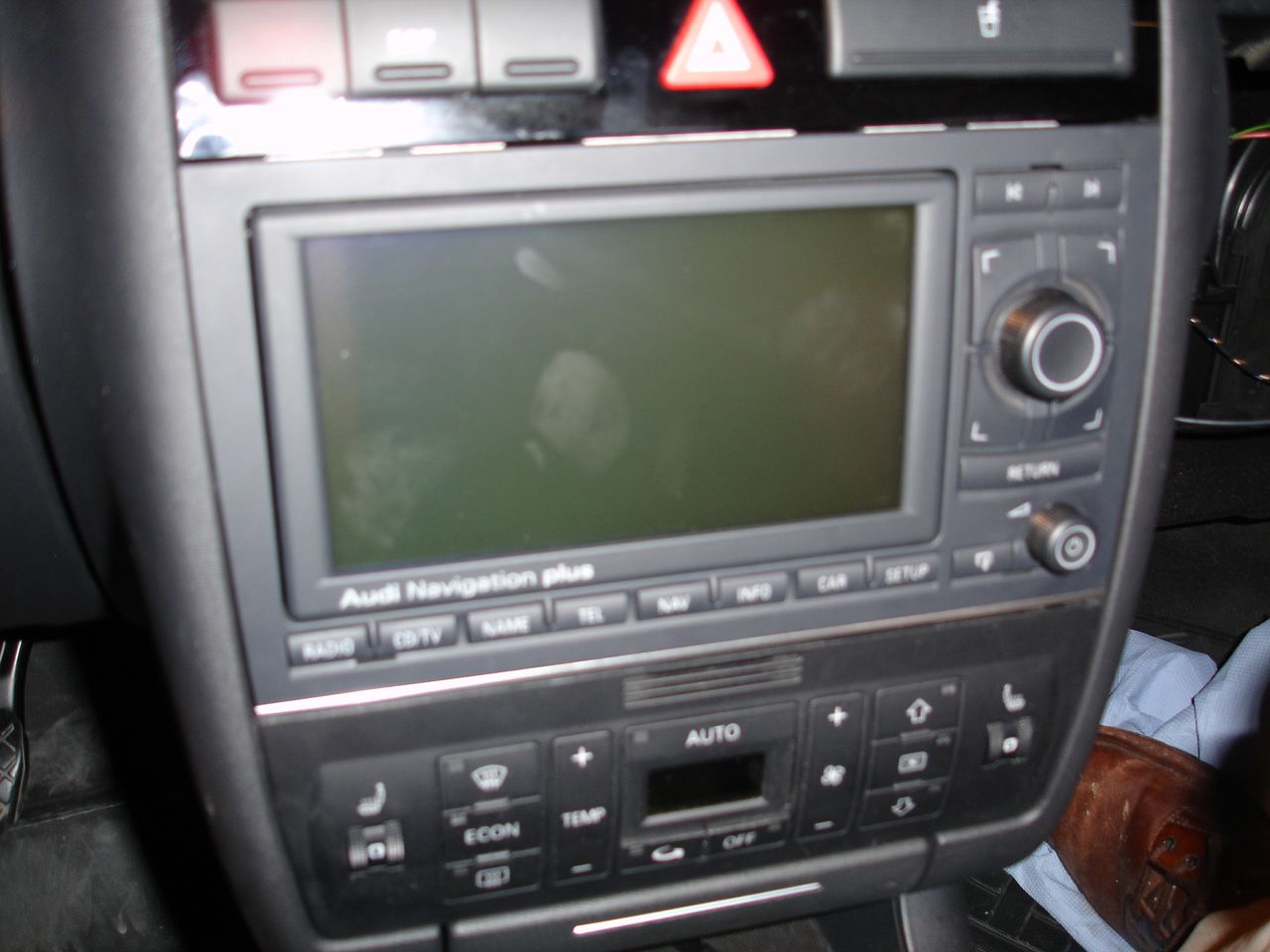

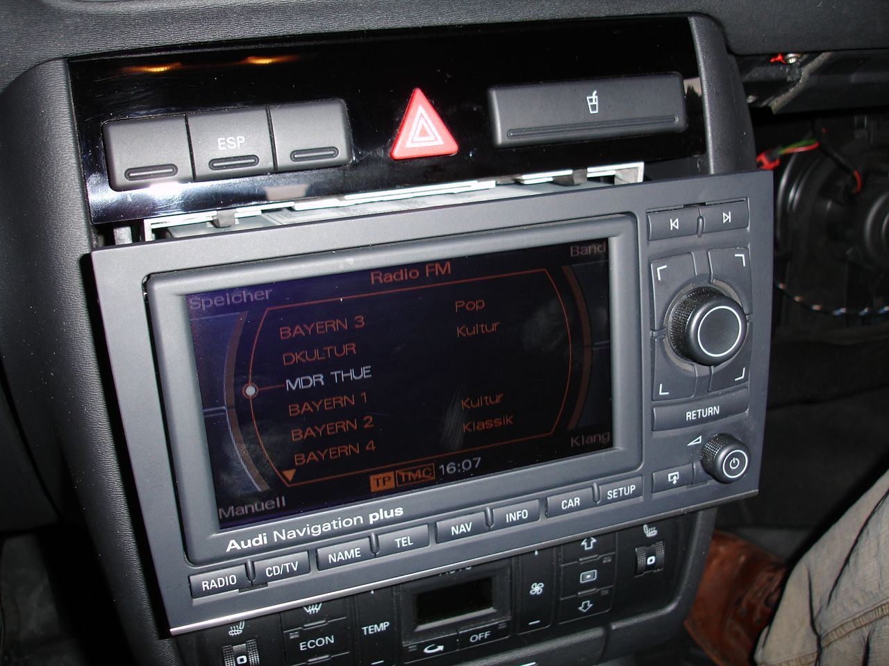

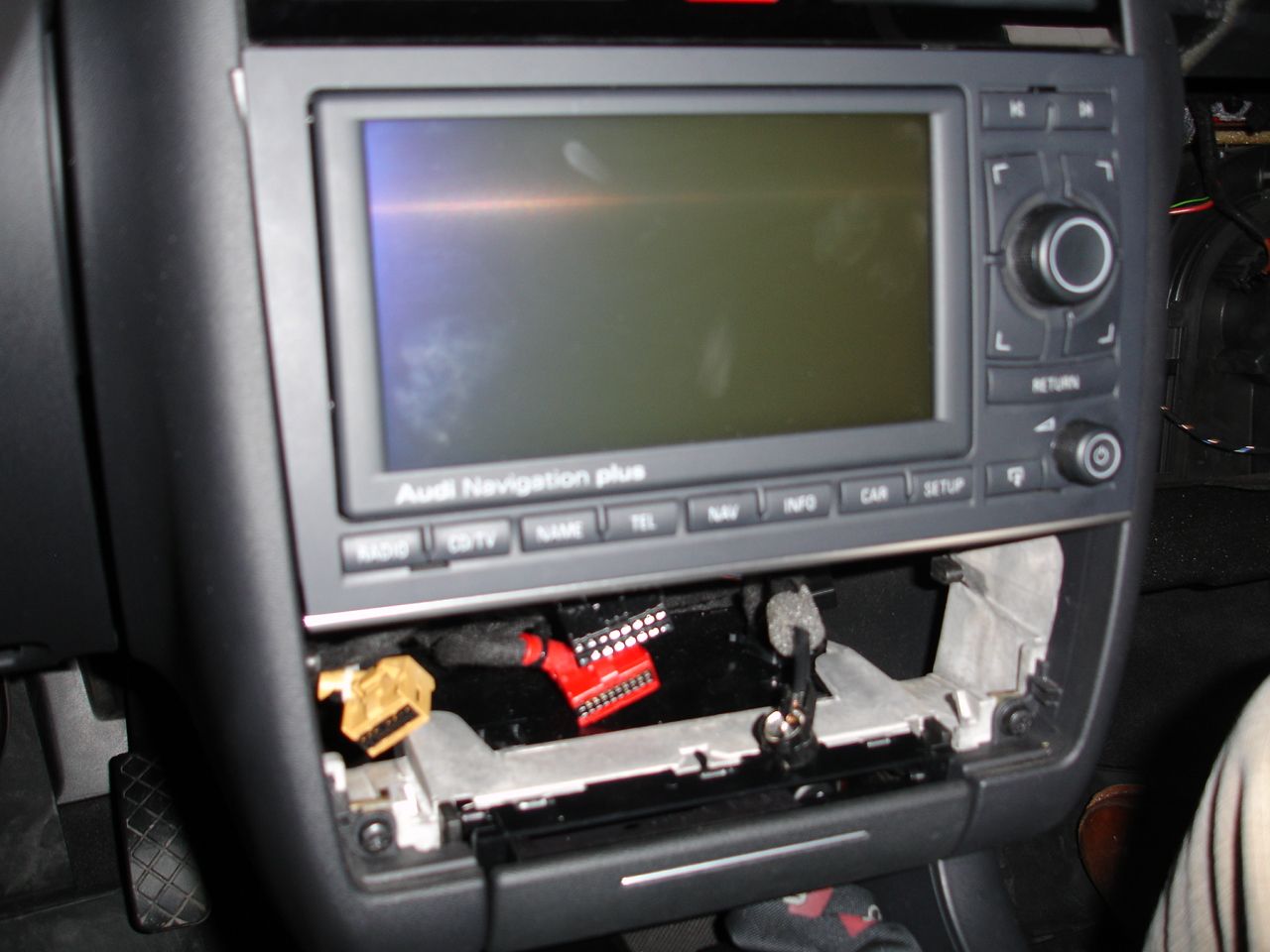

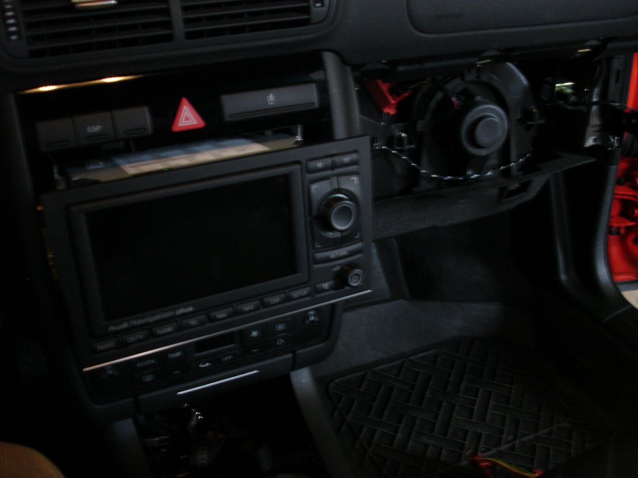

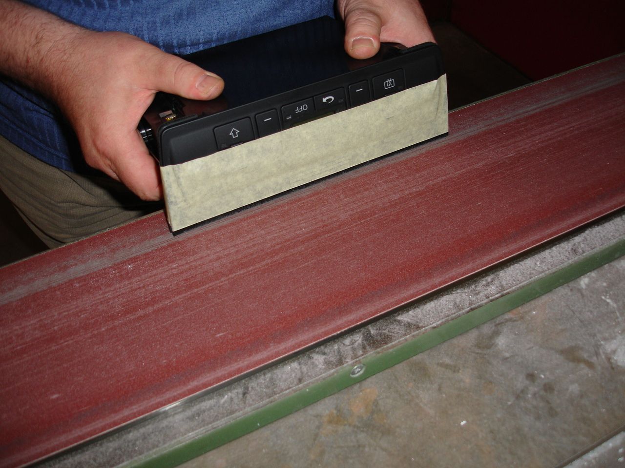

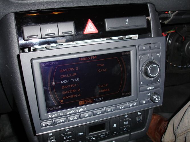

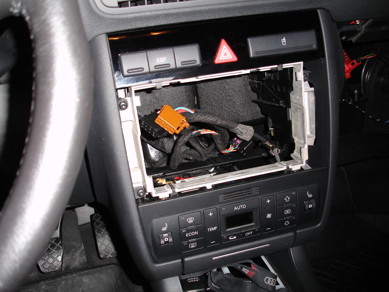

Hey.

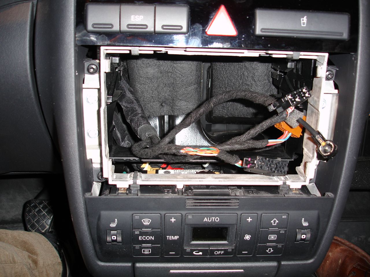

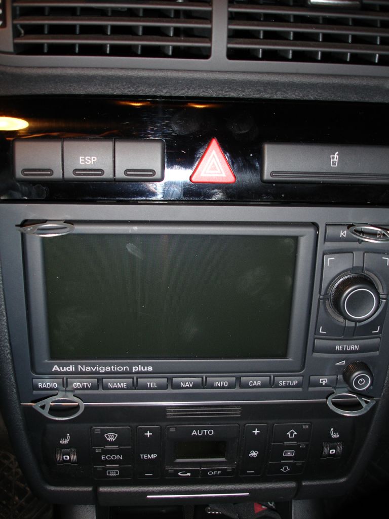

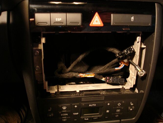

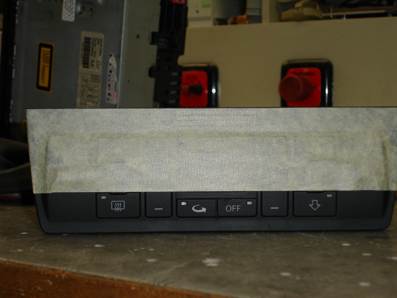

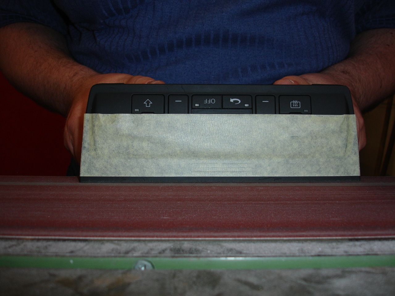

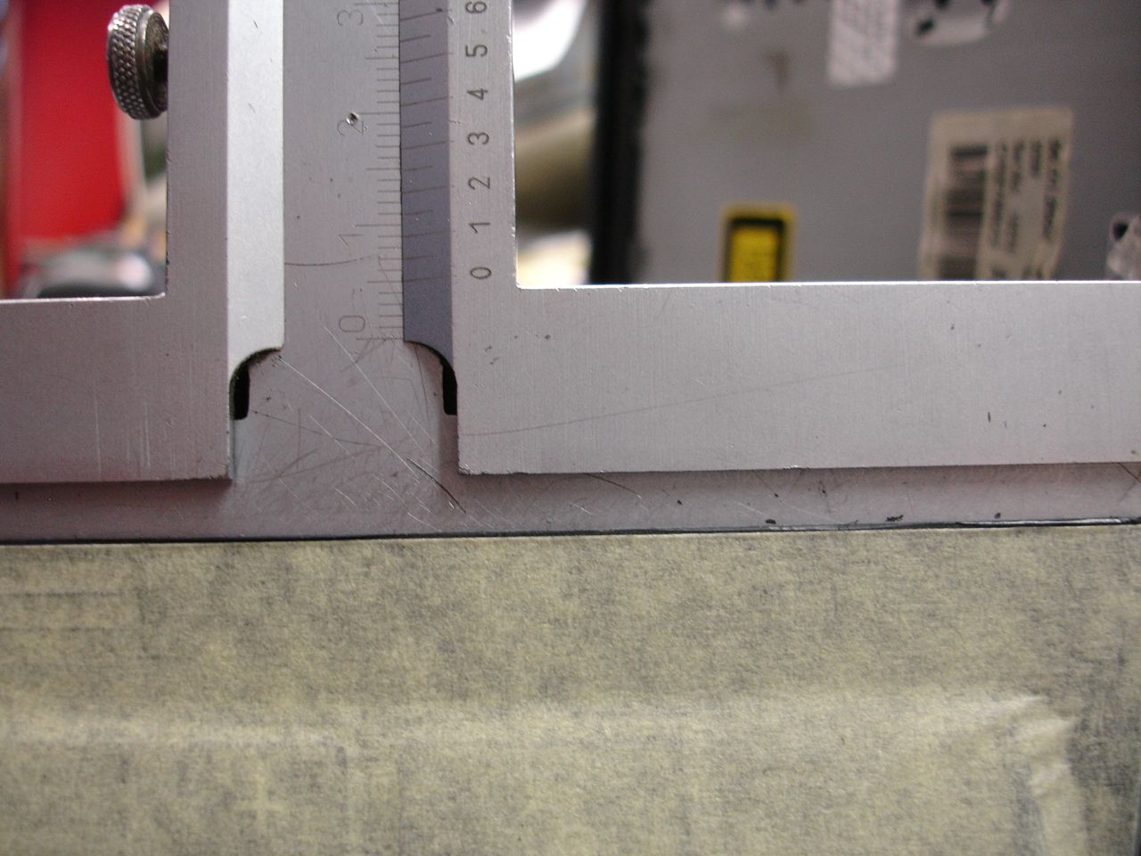

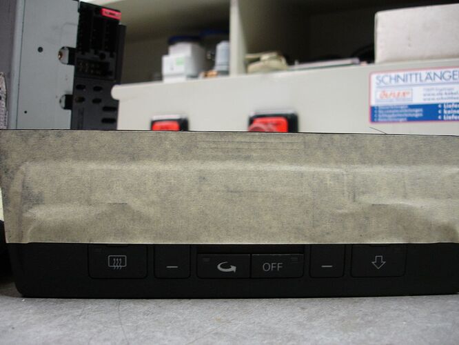

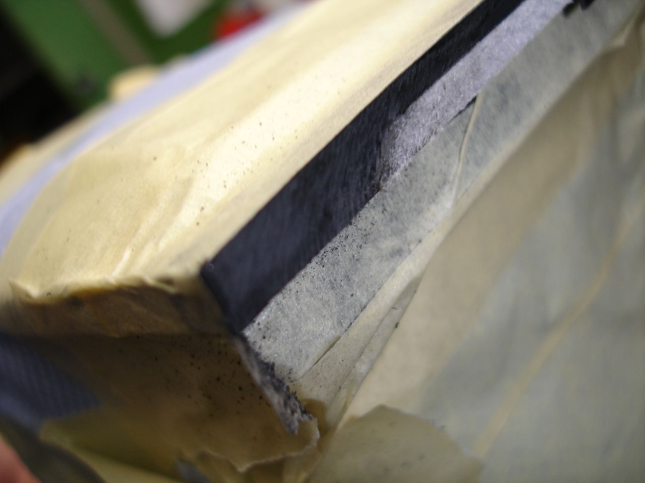

Also es geht eigentlich. Musst dir nur schön Zeit nehmen. Ich muss sagen das RNS-E vom A4 passt sehr gut. Man muss nur seitlich im oberen drittel rechts und links etwas wegfeilen. Da ich die Chromleiste am Navi behalten wollte, habe ich das Klimateil oben um 5mm mit einem Bandschleifer gekürzt. Alles ganz vorsichtig damit das MaterieaL nicht zu heiß wird. Ich musste nix umcodieren. Alles funst super.
lg Andre
Hey danke erstaml.
Nein eigentlich nicht. Ist auf A4 codiert. Geht alles super. Funst wie die wilde Wutz :biggrin:
lg Andre
