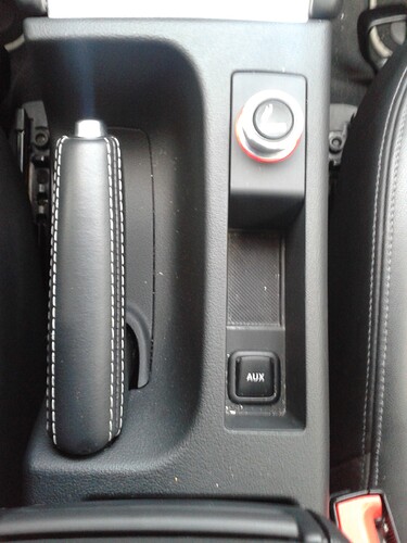

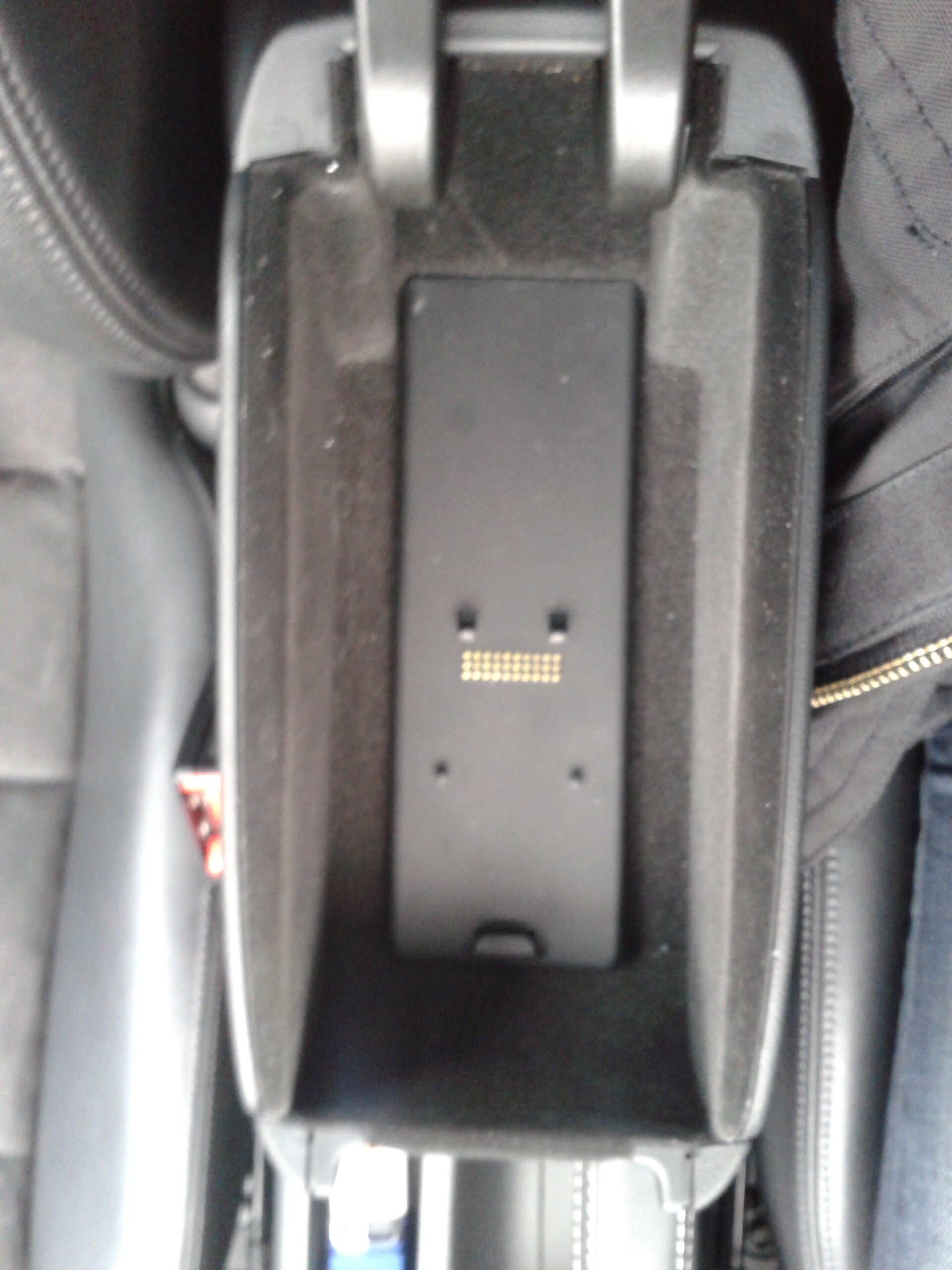

vor Umbau

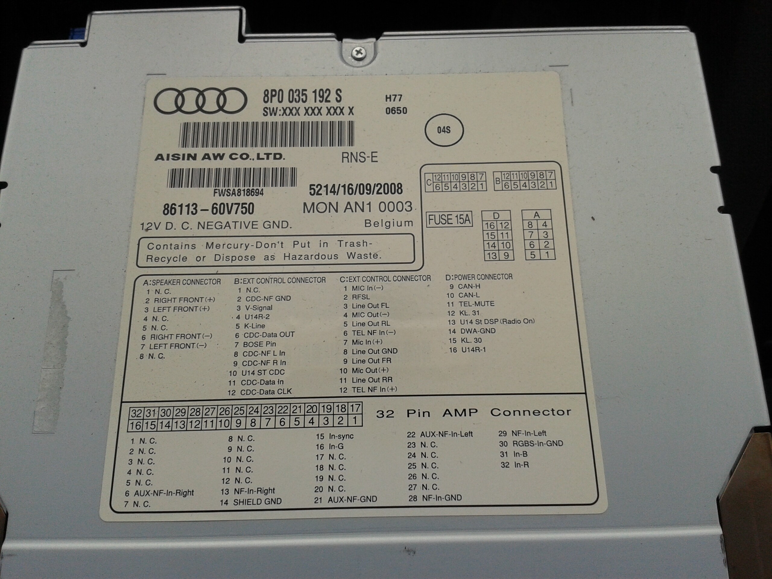

Nach Umbau

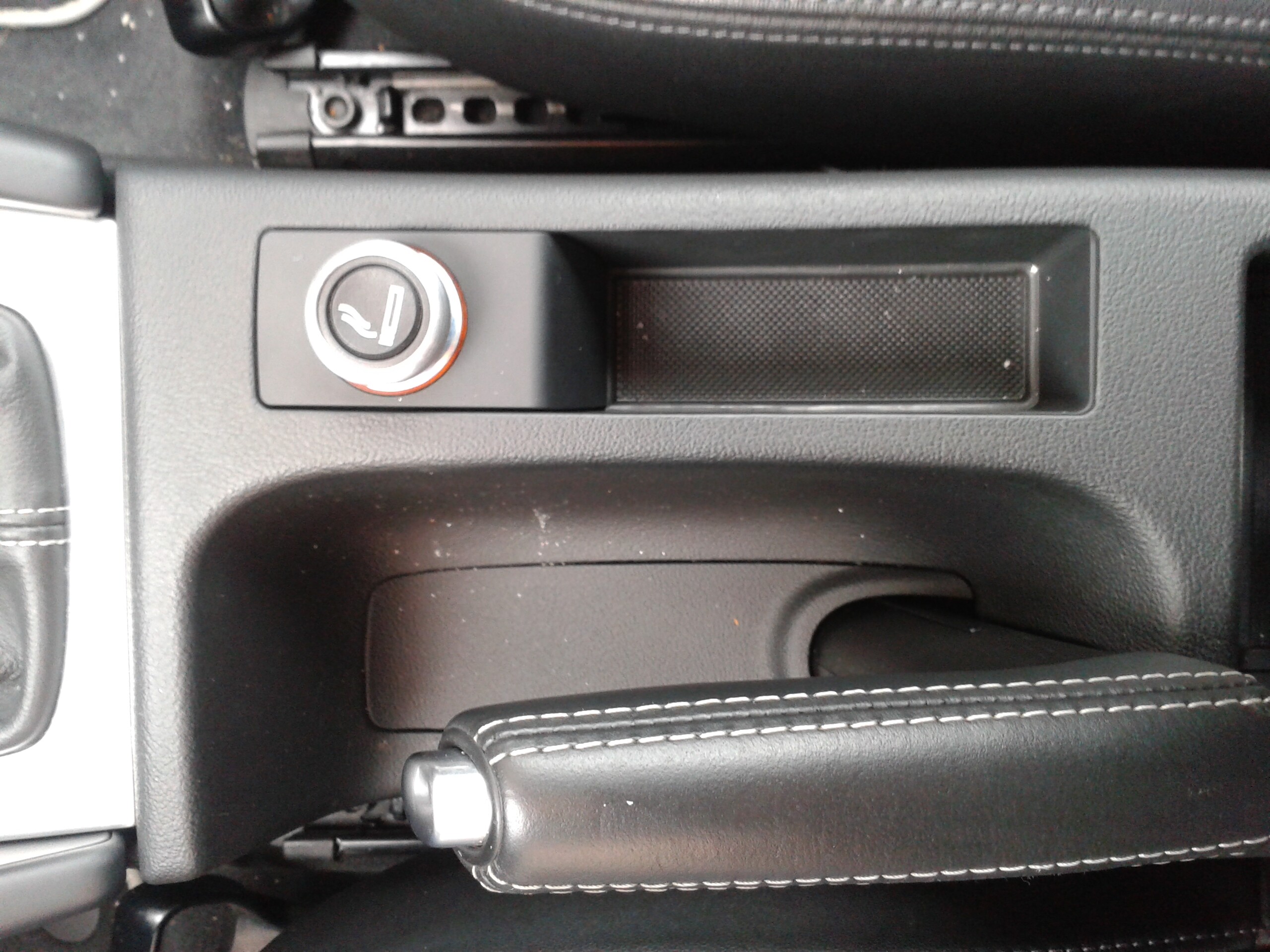

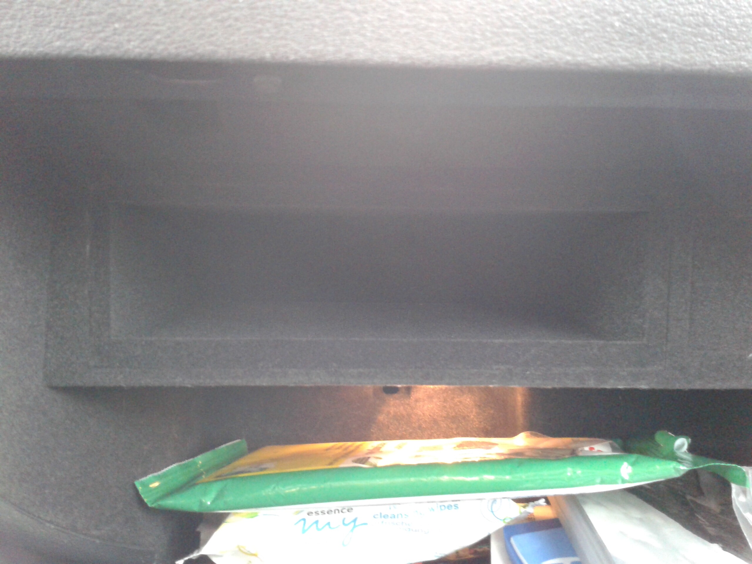

nach Umbau

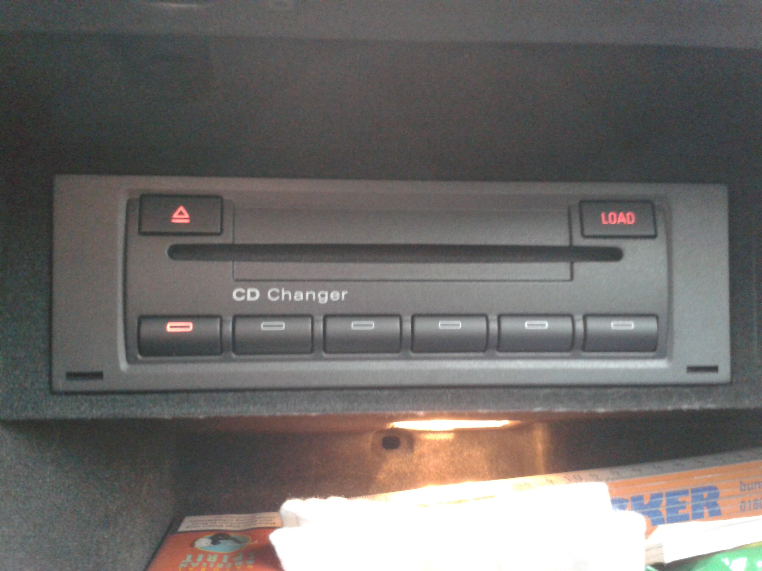

vor Umbau
Nett, Glückwunsch, aber am 16.09.2008 gab es noch keine 8P0 035 192 S, da war H oder Q oder so dran.
Folglich ist der Aufkleber nicht echt, kann Dir im Zweifelsfall egal sein.
Über das Auslesen mit VCDS kann das geprüft werden, wird die tatsächliche Teilenummer angegeben, das Herstelldatum leider nicht.
