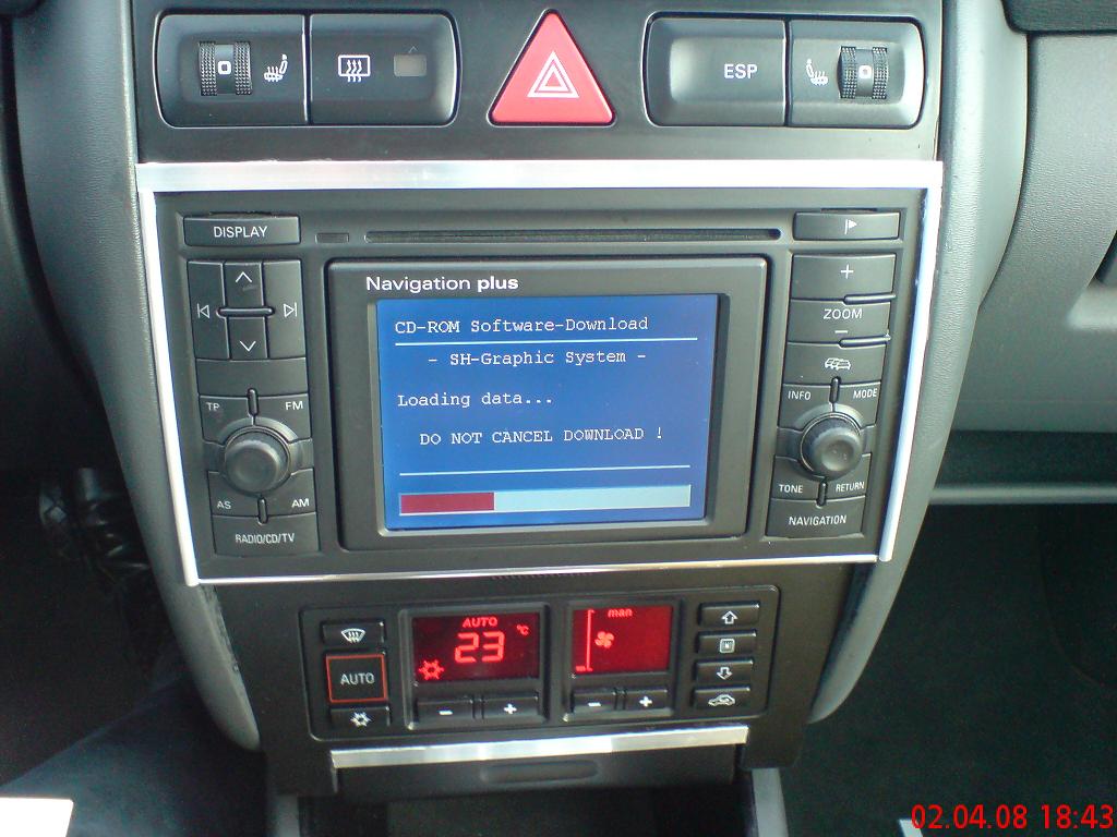

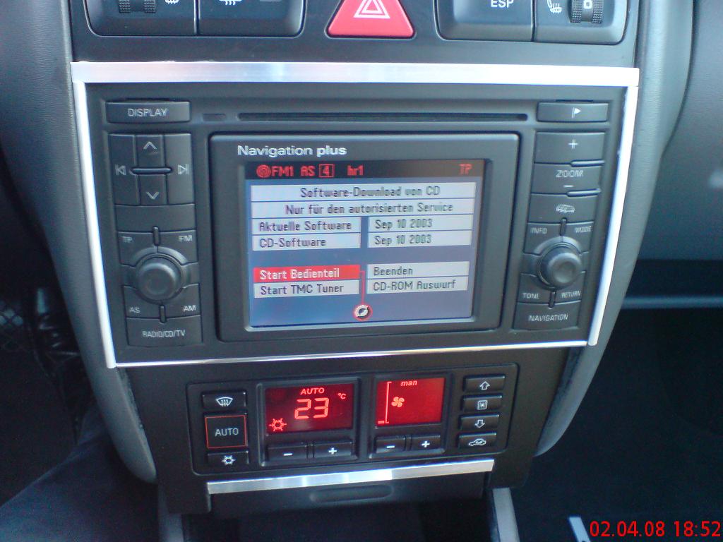

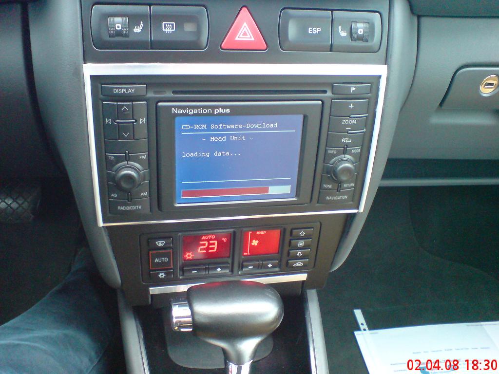

heute habe ich das RNS-D-Update "Sep 10 2003" endlich erfolgreich durchgeführt.
Ich habe gegenüber vorher drei Dinge anders gemacht:
> den Lesekopf vor wenigen Wochen mit einer Reinigungs-CD gereinigt(zwischenzeitliche CD-Lese-Störungen waren seither nicht mehr)
> nochmals Update-Download aus dem Internet und Entpacken mit "wrar"-Programm
> eine nur (!) beschreibbare CD verwendet - eine CD-R

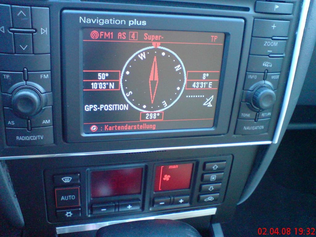

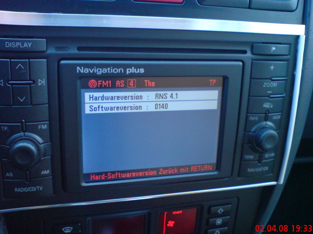

Neuerungen von SW 2001 auf SW 2003:

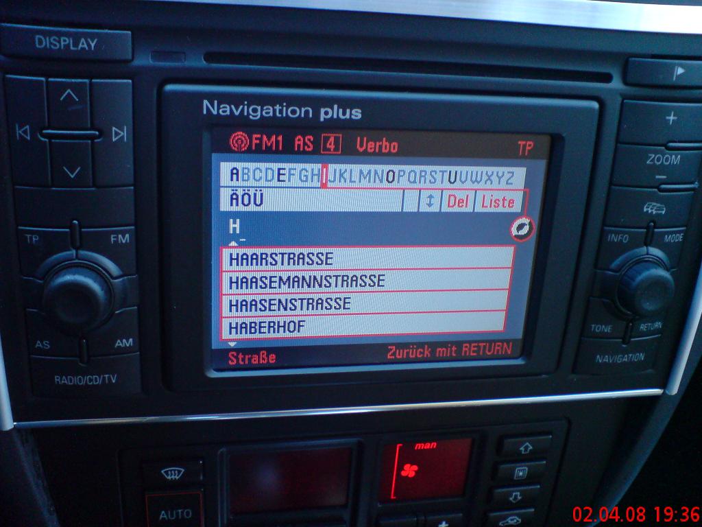

> Speller-Funktion (nur logische Auswahl von Buchstaben bei der Stadt- und der Straßen-Eingabe), leider keine PLZ-Eingabe möglich

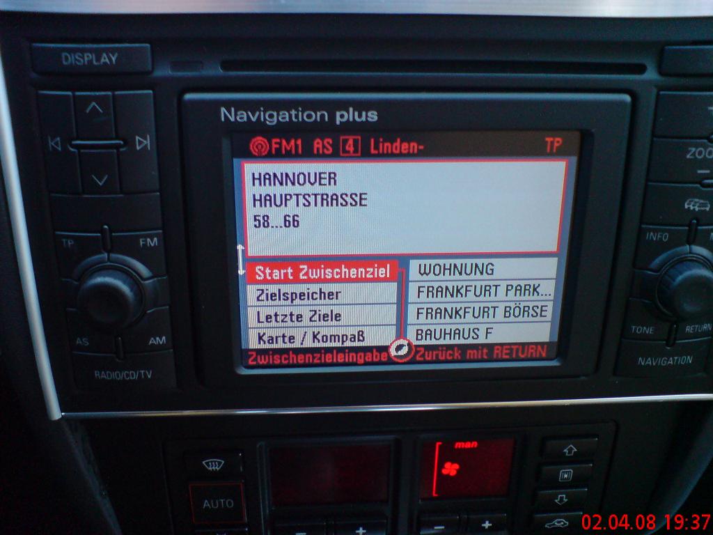

> 1 Zwischenziel jetzt möglich
> 50 m-Maßstab (bis 500 km) - zuvor ab 100 m
> Kompass-Anzeige (Karten-, Pfeil- und Kompass-Darstellung wahlweise)
> Löschen einzelner letzter Ziele möglich
Dauer für das Update etwa 30 Minuten.
