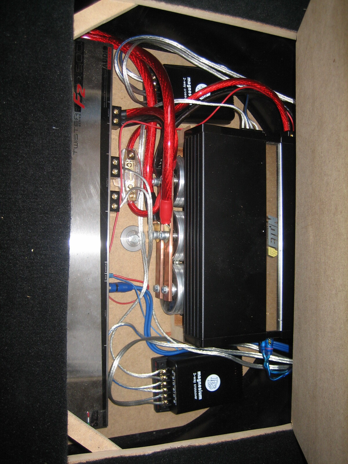

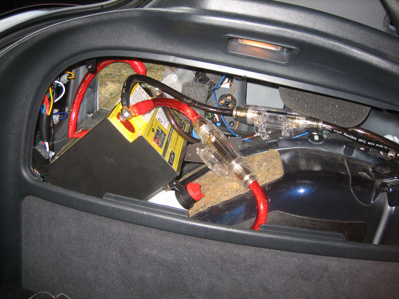

Ich hab für meinen Teil 3x 1F Caps mit Kupferschienen durchverbunden, sowie eine schnelle Gelbatterie verbaut. Siehe Anhang.
Kupferschienen sind aber auch nicht gerade optimal,denn Strom läuft nur auf der oberfläche,darum hast du ja in nem Powerkabel viele Adern,heißt viel oberfläche,heißt weniger wiederstand!!! Und deswegegen gibts ja auch feinadrige powerkabel die noch mehr adern haben,sprich noch mehr oberfläche!! Kupfereisen sind wirklich nicht sehr gut geeignet!!!:thumbsup:
Was ist das denn für ne Theorie?? :vogel: So ein Sche… hab ich ja auch noch nie gehört. :banned: "Der Strom läuft nur auf der Oberfläche!" :haudrauf: Der Widerstand von ner Stromschiene ist genauso hoch, wie der eines Kabels. Im Besten Falle wäre das 0 Ohm, bzw. Kupfer hat ja einen spezifischen Widerstand von 0,0178 (Ohm · mm² / m). Ist das geil, ich schmeiß mich weg. :auslach: Sorry, aber der Kommentar musste kommen!!! :kap:
Stromschienen sind genauso gut wie Kabel. Warum setzt man dann solche Schienen in der Industrie o.ä. denn ein?? Wenn die so schlecht wären, dann würde sie ja keine Sau benutzen.
Meinem Vorredner kann ich nur zustimmen, lieber zwei kleine als einen großen. Hol dir ne gescheite Batterie und du wirst schon viel weniger Stress haben. :thumbsup:
