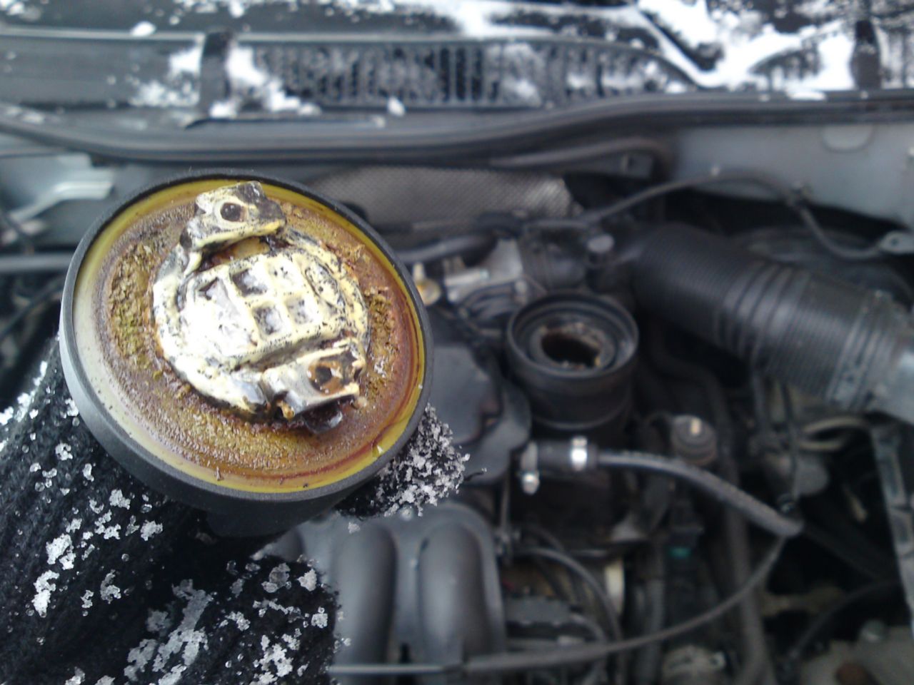

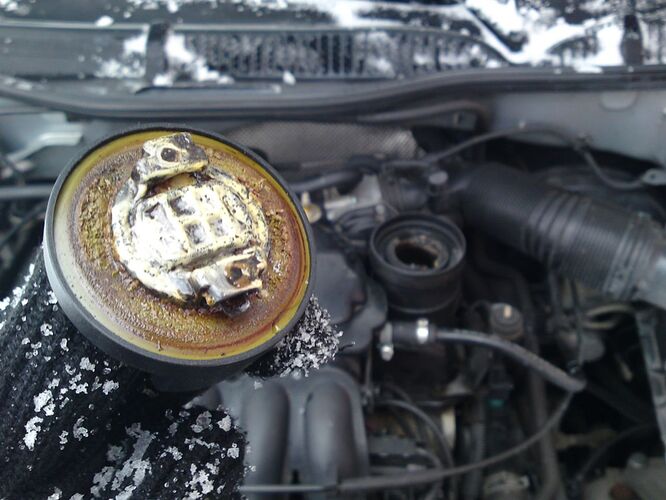

Frohes Neues allen hier, hab mal eine Frage ist die Farbe eigentlich Normal? Vll. wegen Winter?!
kurzstrecke, schleimbildung, gibt viele themen zum 1.6er drüber und is normal
Ja das ist ganz normal im Winter solang es nicht überhand nimmt. Also ich habe es im Winter auch, ist einfach weil der Motor nicht ganz warm wird und sich dort das Kondenswasser sammelt. Sobald es wärmer wird ist es bei mir weg.
Fahr mal ne längere Strecke…wenn es dann weg ist, ist es eben Kurzstrecken-Rotz…ist es dann immer noch da, ist es evtl. die ZKD…!
