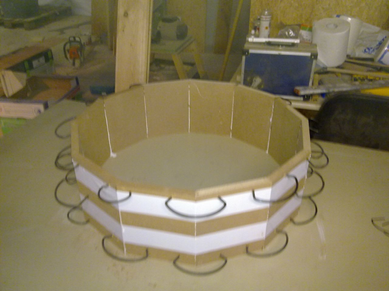

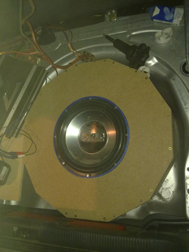

wieder einen Schritt weiter jetz fehlt nur noch der Woofer

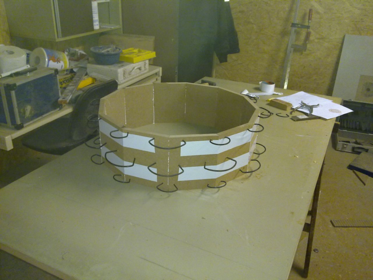

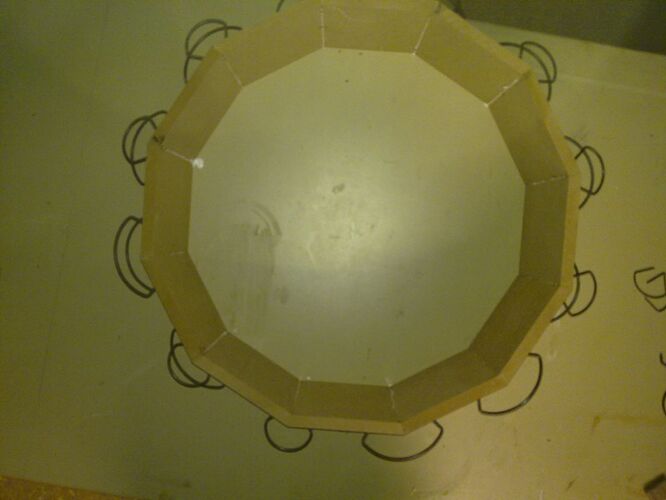

Die ersten Schritte zu meinem neuen Gehäuse 12 Eckig Durchmesser ca 61 cm Arbeitszeit bis jetz ca 30 min

haste nur verleimt oder acu lamellos rein gemacht ?

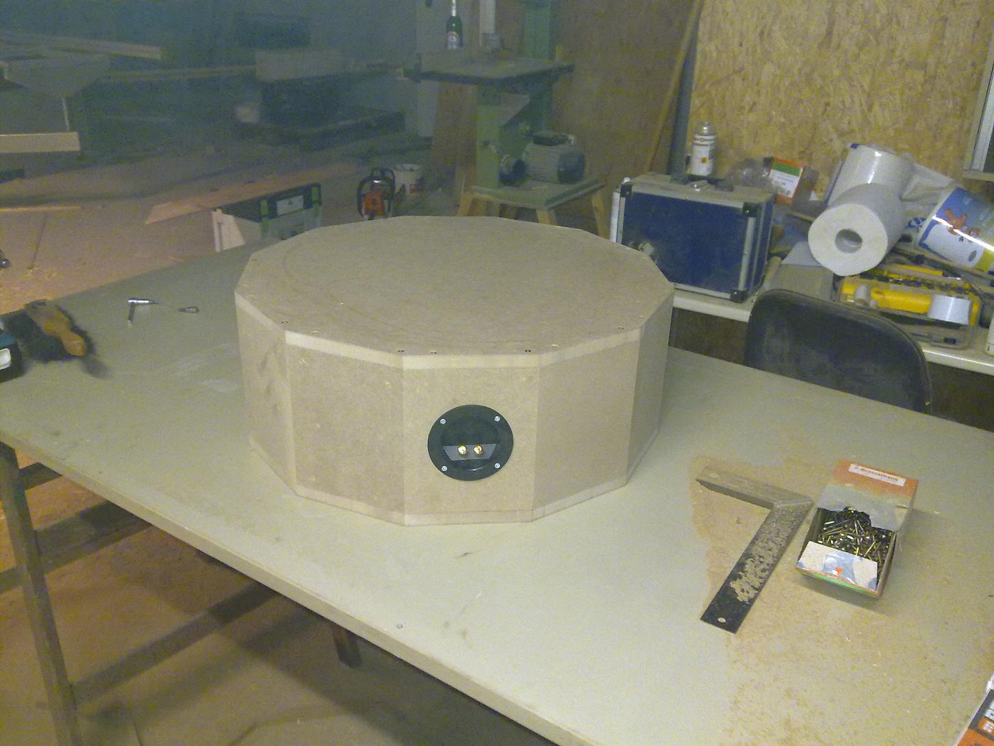

Hi ich hab den Korpus nur stumpf verleimt da ich den Deckel und Boden noch Aufschraube und verleime.

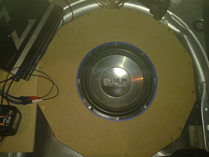

welche komponenten kommen rein ?
