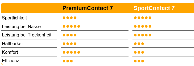

Hier sieht man mal exemplarisch ganz gut wie weniger steif = potenziell komfortabler der PC7 ggü. einem anderen Sportreifen (wie dem SC7) ist:

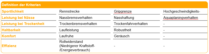

Habe hier noch eine Gegenüberstellung der beiden gefunden wie Conti sie positioniert:
