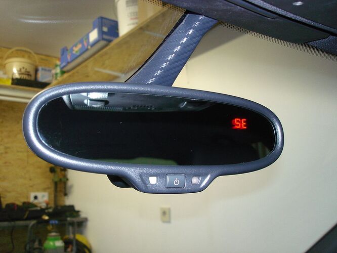

Regensensor Nachrüstung / R8 Innenspiegel

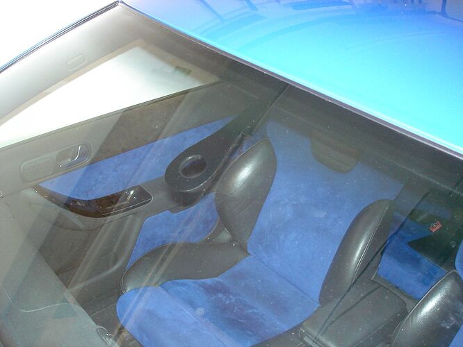

Kabelkanal verlängert und mit 3M Di-Noc bezogen.

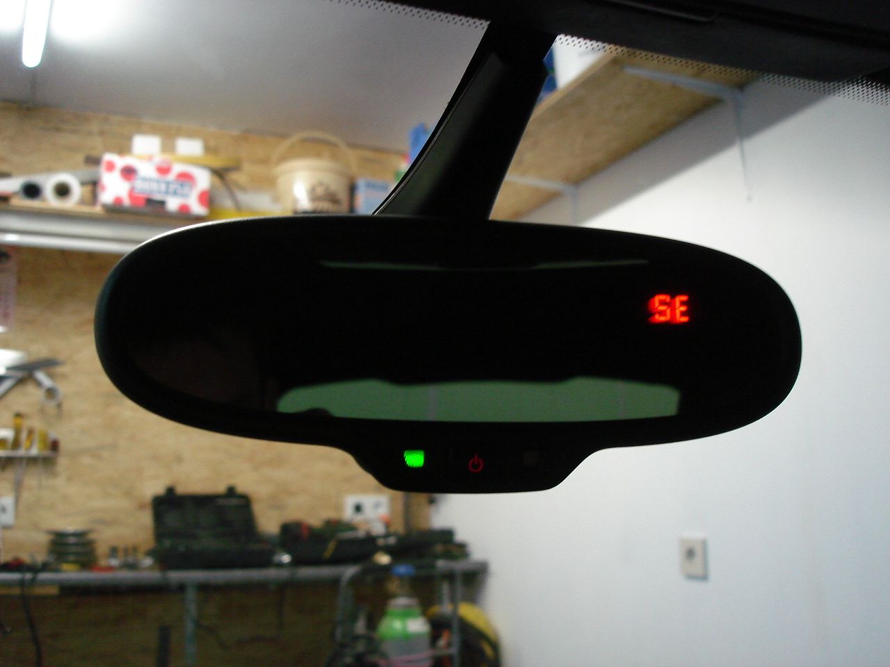

Spiegel eingebaut - Kabelkanel wird noch verlängert

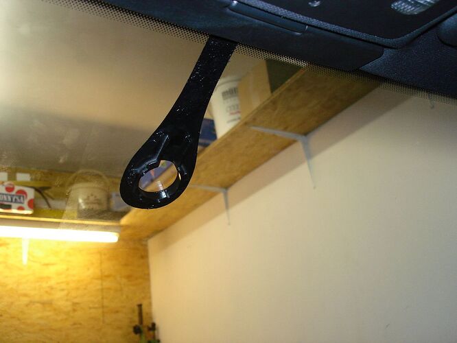

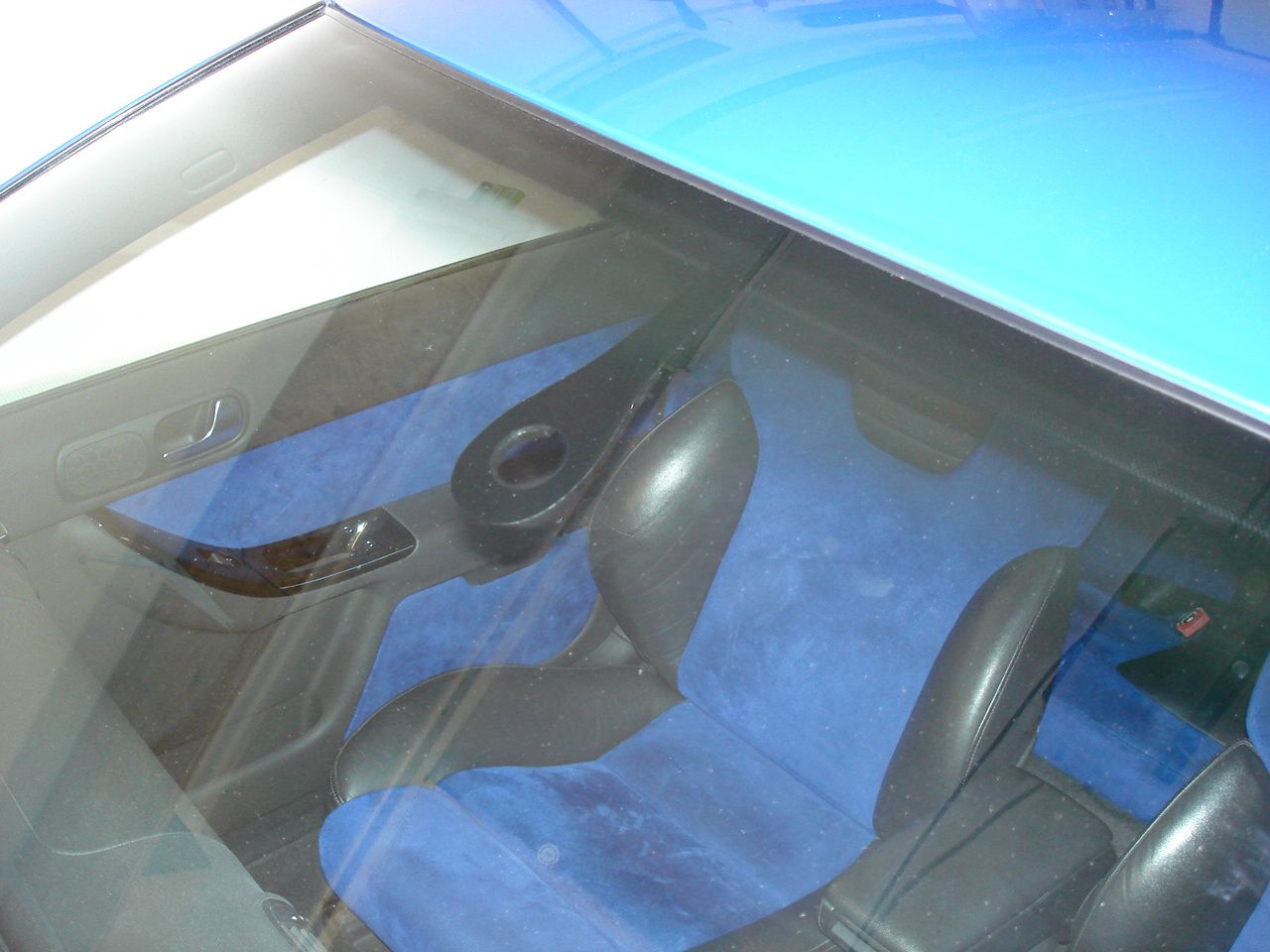

Frontscheibe schwarz maskiert für Spiegelhalter und Regensensor. Spiegelhalter frisch verklebt.

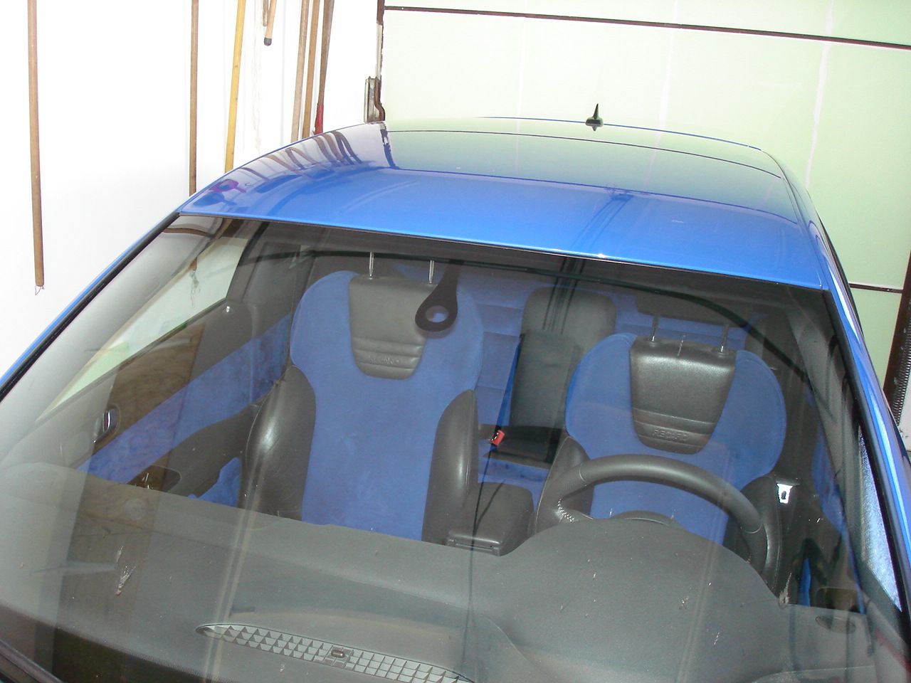

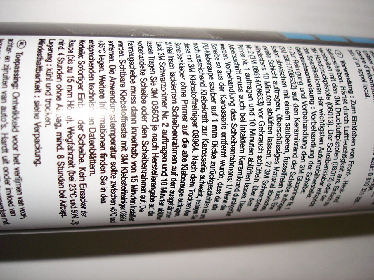

Verwendungshinweise für 3M Scheibenklebesystem

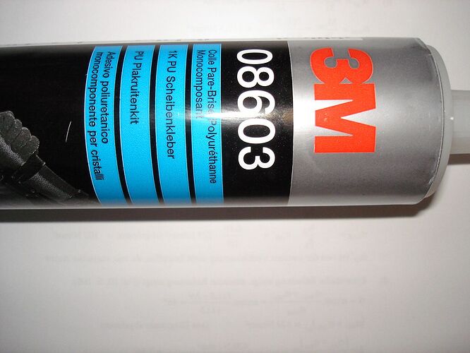

3M 1K PU Scheibenkleber zur Montage des Metall Spiegelhalters auf der Windschutzscheibe

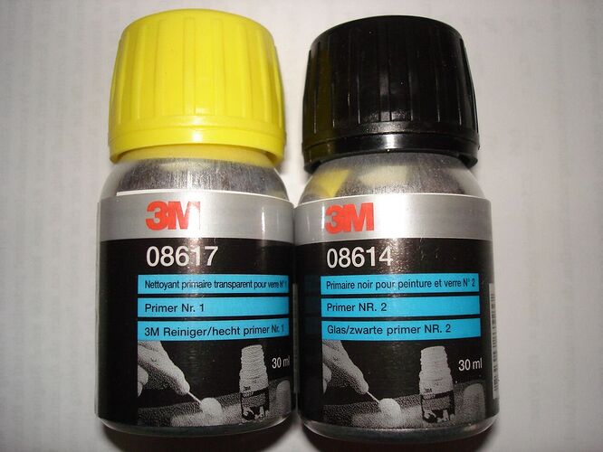

3M Scheibenklebesystem. 3M Vorreiniger/Primer1 und 3M Schwarzprimer/Primer2 zum maskieren der Scheibe von innen - Haftgrund für den Scheibenkleber
auf jeden fall mal sehr geil geworden
klasse, schaut gut aus!
Hastes mim Punkt hinbekommen?
Der Punkt wurde mit Primer überstrichen. Deshalb ist der Spiegel auch etwas tiefer und der Kabelkanal zu kurz g
Sieht wirklich gut aus, find ich klasse das du das Ding verbaut hast :slight_smile:
coole sache, wie isn das mim kompas, is das alles schon da integriert oder hast du da noch ein steuergerät dazu gebraucht?
Der Kompass ist direkt im Spiegel integriert.
und was bedeutet jetzt dieses "SE"? :bigeek:
… "Start Engine" oder what?
Ne schmarrn, cooles Projekt! Gefällt mir!
SE = South/East = Süd/Ost
nettes gimnick!
Fett respect :hello:
