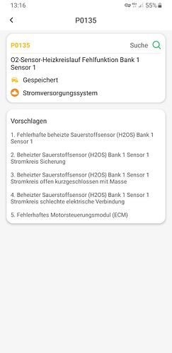

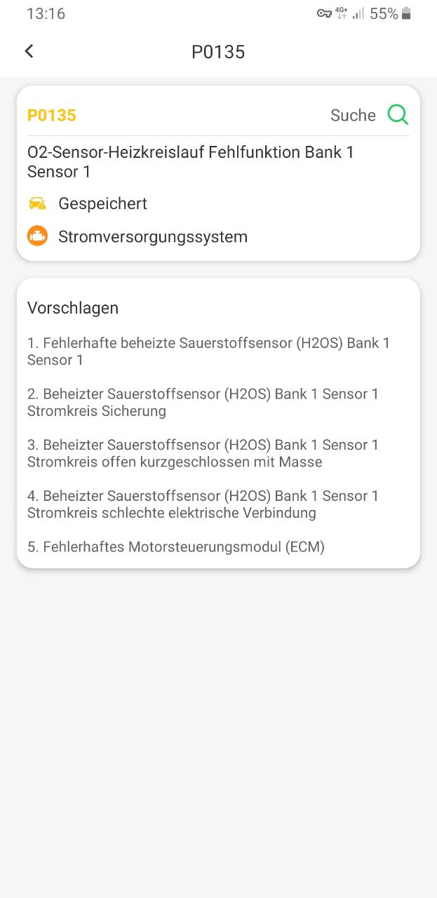

Hab mich mal neu hier hereingeschlichen, in der Hoffnung einen Tipp zu bekommen. Ich besitze seit ca. 3 Wochen einen Audi a3 8L. 1.6er Motor, 101 PS, Automatik. Für seine 25 Jahre ist er grade mal 117000 gefahren und das anscheinend auch nur in der Stadt. Wir haben ihn aus Berlin geholt und nach ca 250km Autobahn ging dann die MKL an. Auslesen erbrachte, dass die hintere Lambdasonde hinüber ist, welche ich nun auch getauscht habe. Dazu habe ich das Thermostat gewechselt, da er Kühlwasser verloren hat, was sichtbar mit dem Thermostat zusammen hing. Nun gab es erneut eine Fehlermeldung, laut auslesegerät Lambdasonde vor dem Kat. Werde ich nun auch wechseln, Fehlercode war p0135. Laut Rechnungen vom Vorbesitzer wurden beide Sonden und der Kat erst 2021 erneuert. Ist es normal, dass diese Bauteile immer mal wieder flöten gehen? Oder kann ich mit anderen Ursachen/Problemen rechnen? Vielleicht hat jemand ähnliche Erfahrungen?
