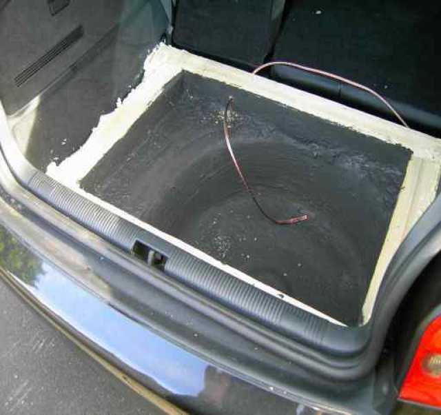

Also ich hab auch einen 15er in der Mulde mit etwa 75 Lieter. Der Kofferraum ist ca. 10-15 cm höher als original, da die Endstufen ja auch noch neben der Mulde liegen. Hab leider nur ein Bild mit der Abdeckung drüber in meiner Gallerie.
Hab MDF, biege - MDF und GFK verwendet, da du den Unterboden des Gehäuses etwas modelieren musst.
sollte aber im Grunde kein Problem geben. Kannst als Grundform für die Rundung das Reserverad verwenden. Eine Formlehre wär auch sehr hilfreich beim erstellen der Abdeckung…

82 liter fasst die reserveradmulde, wir haben sie mal mit sand ausgelitert. am besten machste dir noch einen kleinen aufbau drauf wenn du mehr volumen brauchst.
15er geht schon klar ABER SEHR GUT DÄMMEN.
Also bitumenmatten und anti vibration von BRAX (2 - 3 Dosen)
beim Raptor ist es sowieso die frage ob du mit der höhe der mulde hinkommst also wahrscheinlich eh einen aufbau, dann hast du auch gleich vernünftige 100 liter oder mehr dann kannst du den als br vernbauen.
ich hab mal ein bild angehängt wie ich das mit dem aufbau meine.
