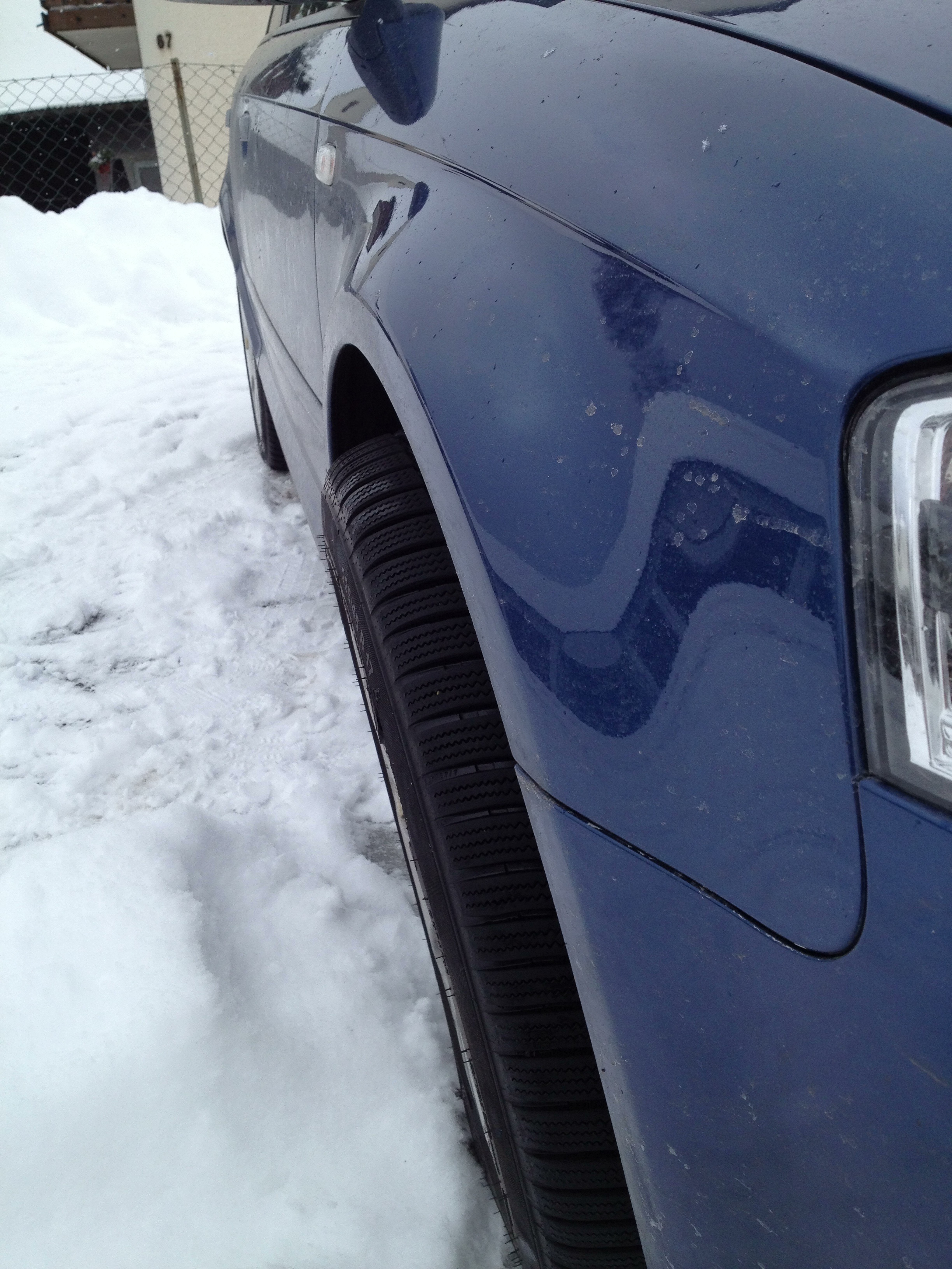

Randsteinknutscher
Ganze Rechte Halbachse krumm, muss rechts
alles neu.
gar nicht gut :crymore:
hoffentlich is Lenkgetriebe noch ok. Der Rest is ja vergleichsweise günstig und schnell getauscht.
Autsch.
Das ist nicht gut.

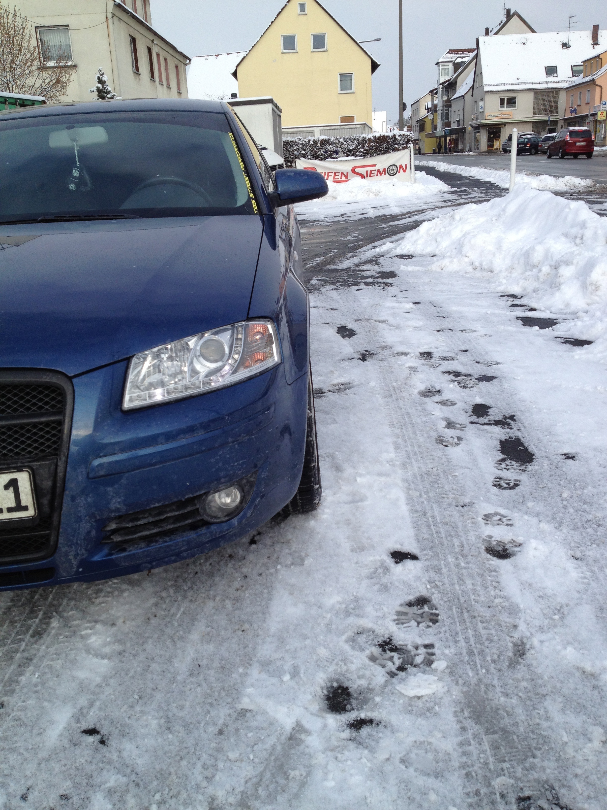

wow wie kommt sowas zustande?
Gegen den Randstein gerutscht…!
:crymore:
steht ganz schön schei*e :bigeek:

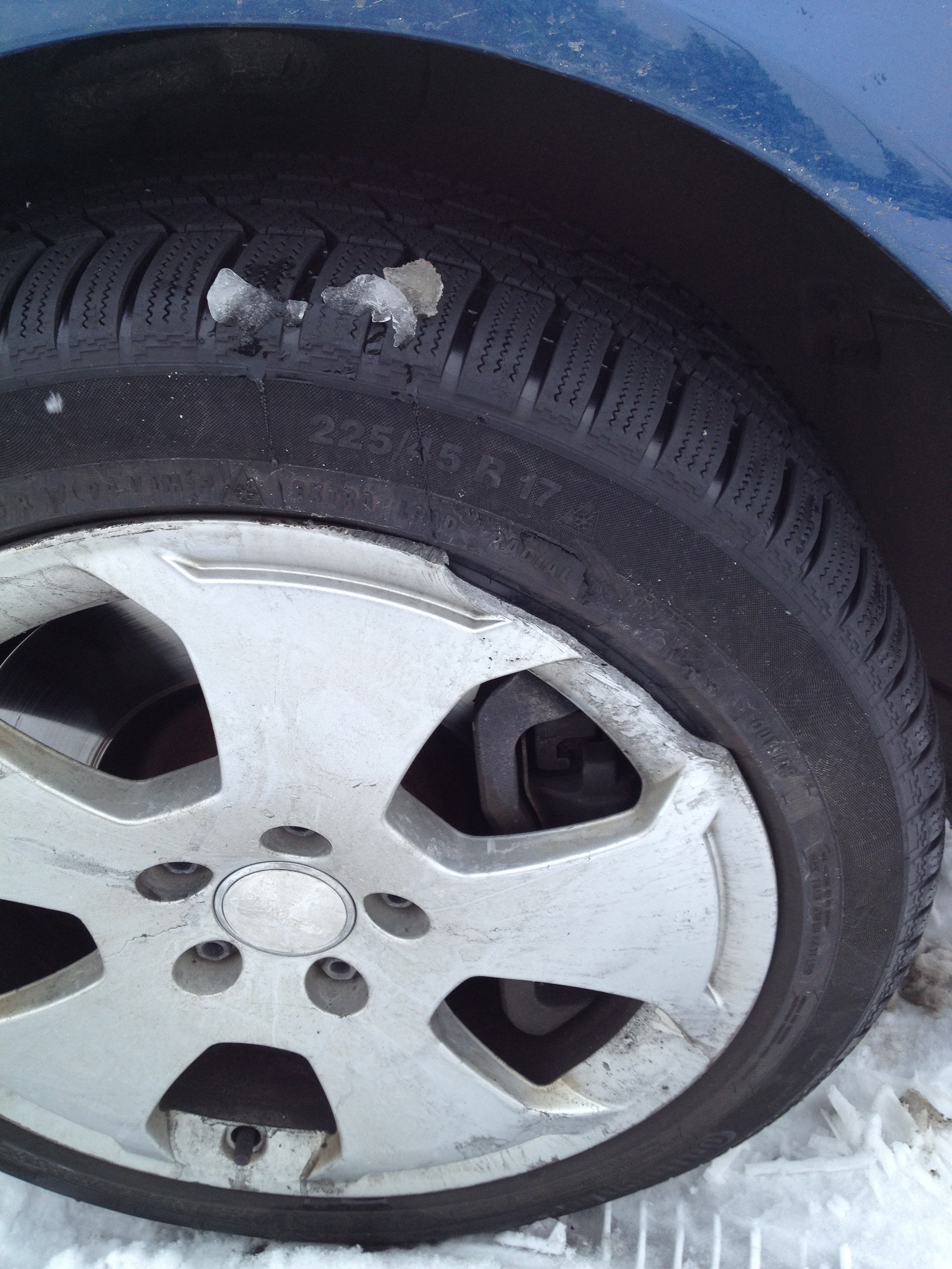

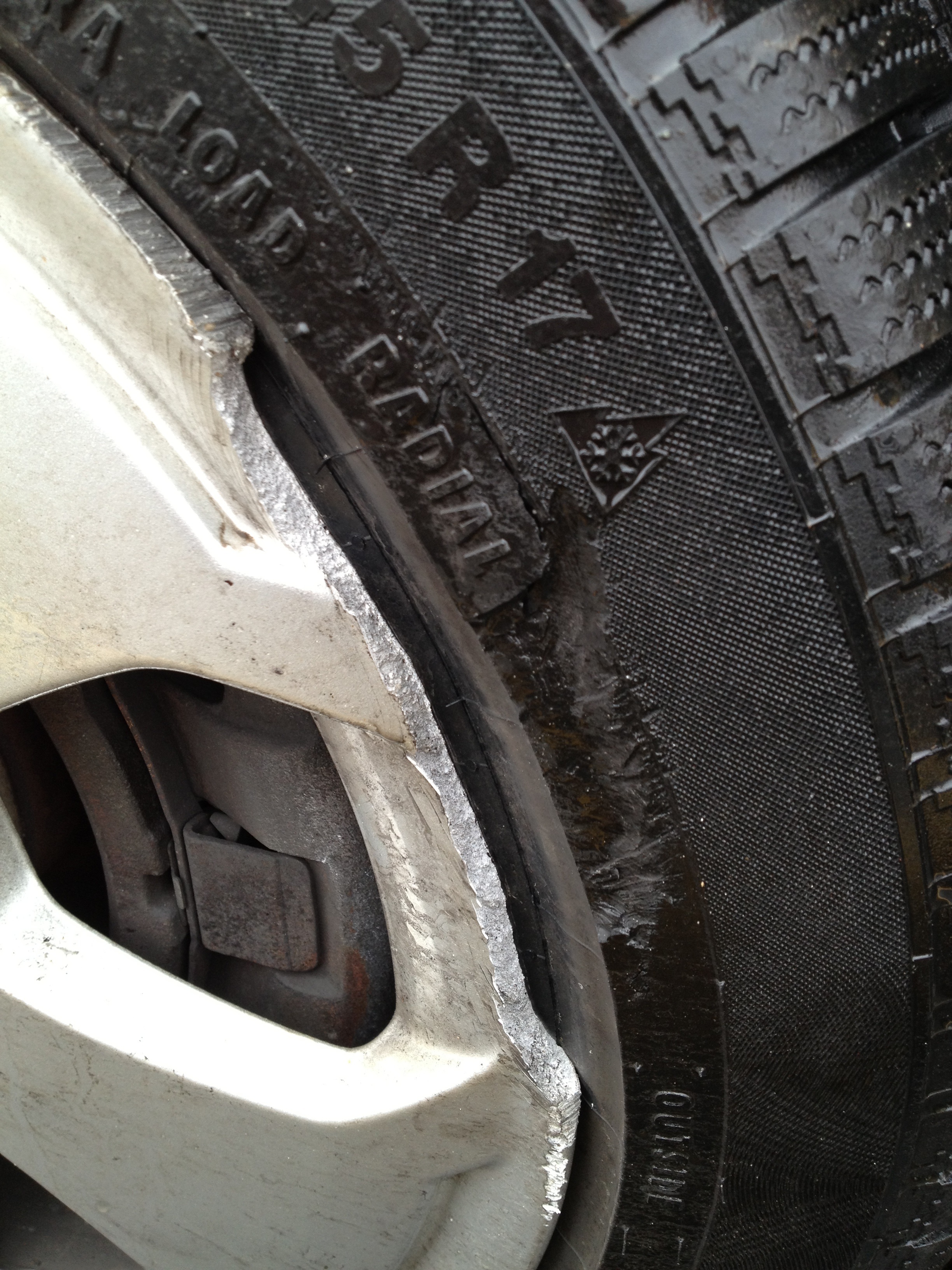

Lt. Gutachter muss neu:
Querlenker links/Rechts,
Achsträger,
Radlagergehäuse rechts,
Federbein rechts,
Felge, Reifen rechts,
Lenkung,
Antriebswelle ,
evtl. Getriebe, denn es macht Geräusche
seit der Begegnung mit dem Randstein.
Konnte mit dem Gutachter und dem Freundlichen etwas handeln. Bekomm nun mein K Sport Gewinde endlich rein. ( Liegt ja eh schon daheim)
TTS Querlenker,S3 Radlagergehäuse. Die SB ist
Eh 1,5 K, also was soll's. 3,6 K ist der Schaden, ( ohne Getriebe. Das wird erst mal dringelassen und
Geschaut ob das nach der Reperatur immer noch Geräusche macht.
