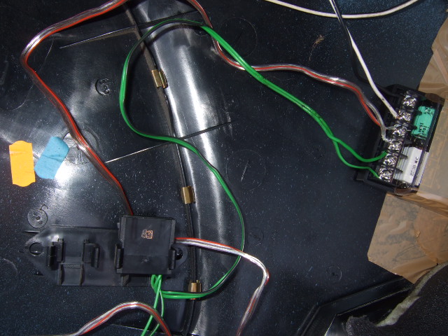

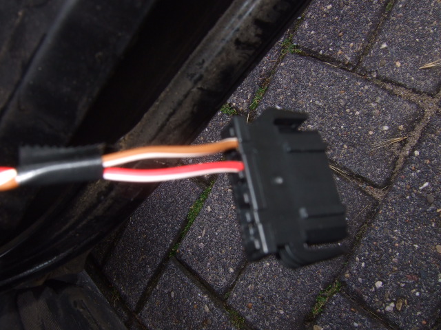

Hier ich möchte euch nur eben zeigen wie ichs gemacht habe und ob das halt so gehen müsste!
Also das kleine Kabel (Bild 1) ist das was vom Radio kommt… bereits 2 Stecker wie ihr seht!
Aus dem Gegenstecker wie auf Bild zwei zu sehen gehen 2 Grüne Kabel wovon ich das was zum großen Lautsprecher ging auf die Weiche gelegt habe.
Müsste das so funktionieren?

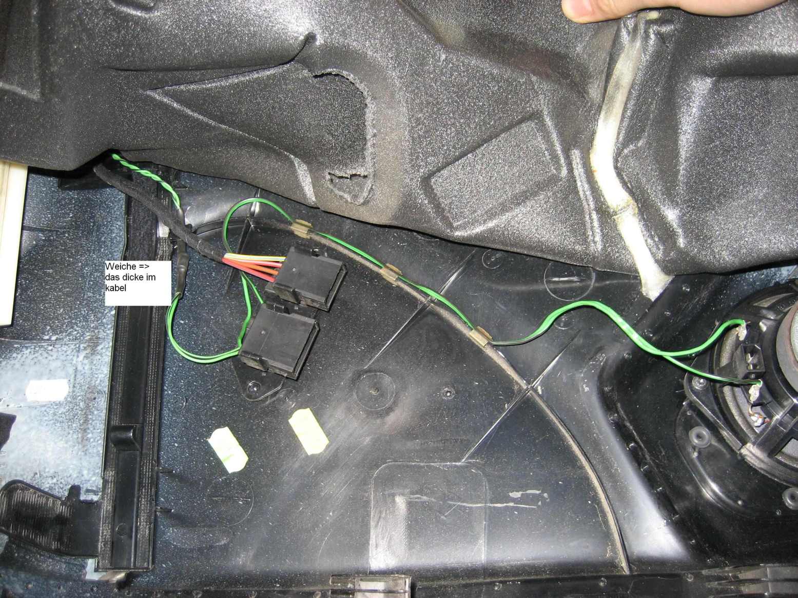

@Devil: wo sitzt die Audiweiche denn? Von da aus kann ich dann ja ein Kabel direkt zur Rainbow Weiche ziehen!

Hallo
normalerweise müsste das funktionieren
alex
siehe hier
http://www.a3-freunde.de/DATA/005/0885685001180632702.jpg
Ah vielen dank!
Denke ich habs verstanden!
Also bei mir ist das Kabel mit der Weiche tot…
Ist also so richtig angeschlossen!
