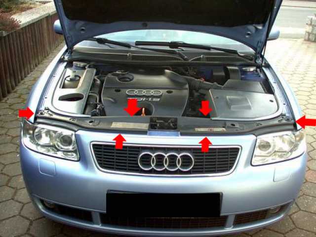

hatte ja einen unfall und nun habe ich gesehen, dass am linken scheinwerfer dieser rahmen gebrochen ist, der die schürze und den scheinwerfer hät… ich hab geschaut und ich glaube der rahmen geht in einem teil komplett die front entlang…
auf dem foto sieht man welches teil ich meine, hoffe der nighthawk ist nicht böse dass ich sein foto genommen, habe, meine digi streikt…

Welche Foto?
Meinst du den Schlossträger?
hier das bild
Jep,ist der Schloßträger. Musst beim Freundlichen mal fragen was der kostet. Der ist glaub ich komplett aus Plastik.

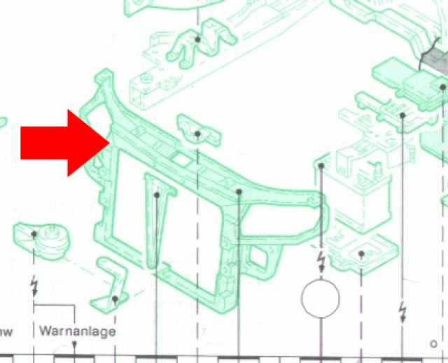

hab schon mit nem freundlichen geguckt, und haben den bruch übersehen… da wirkte der typ (arbeitet für mich superbillig, weil kumpel) irgendwie erleichtert… hmm nun habe ich genauer geguckt und umpf…
habe nochmal ein besseres bild geklaut…
sicher das das die teilenummer ist?
