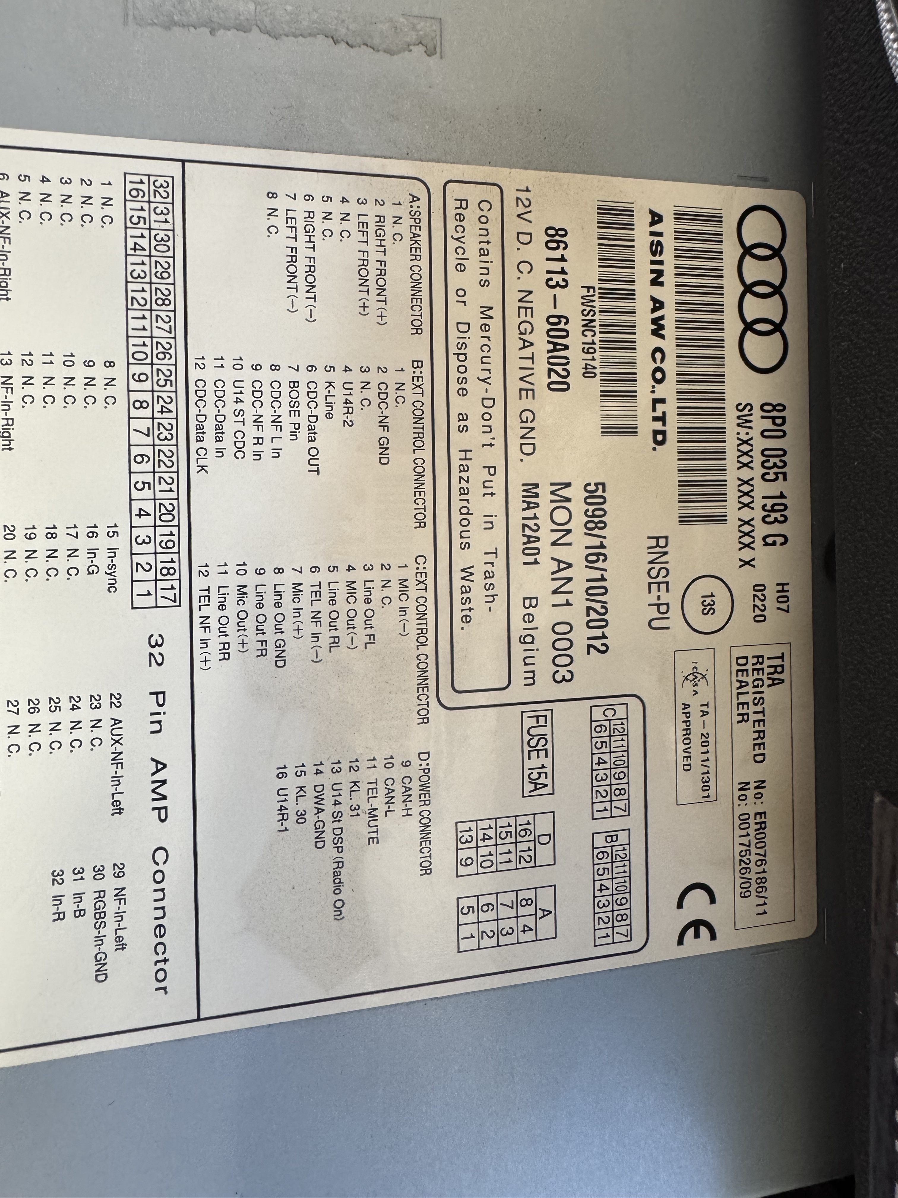

Hallo zusammen, ich quäle mich jetzt schon seit mehreren Jahren, um mein Sound Erlebnis zu verbessern. Mein Autoradio ist anscheinend ohne Bluetooth verbaut.
Nutze immer nur Aux Kabel. Ich bin jetzt an der Überlegung, mir ein Radio von einem anderen Hersteller mit CarPlay zu holen hat dort jemand eine Empfehlung?
Oder kann ich irgendwie Bluetooth nachrüsten oder gibt es für das Radio eine CarPlay Option?

Kommt drauf an was dir wichtiger ist. Wenn es dir nur um Bluetooth statt AUX geht, tut es so ein AUX-Bluetooth-Adapter für ein paar Euro, aber dann klingt der Chorus halt weiter wie ein Chorus und CarPlay hast du auch nicht.
Willst du CarPlay und eine ordentliche Bedienung, führt eigentlich kein Weg an so einem Android-Gerät vorbei. Beim 8P ist das ganz gut nachrüstbar, aber ein paar Sachen sind wichtig: du brauchst den passenden CanBus-/Quadlock-Adapter damit die Lenkradtasten und vor allem die Antennen-Phantomspeisung mitkommen, sonst hast du hinterher keinen Radioempfang. Und wenn original ein verstärktes System (Bose) verbaut ist, muss man das extra beachten.
Zur Qualität hat Heinricke recht, zwischen den China-Geräten liegen Welten. Ich würd nicht das billigste nehmen sondern auf ein sauberes Display, echte Vorverstärker-Ausgänge (Cinch) für Sub und Endstufe und regelmäßige Updates achten. Und ehrlich, wenn es dir vor allem um besseren Klang geht, bringen neue Frontlautsprecher plus die kleine Endstufe für den Sub oft mehr als das Radio allein.
