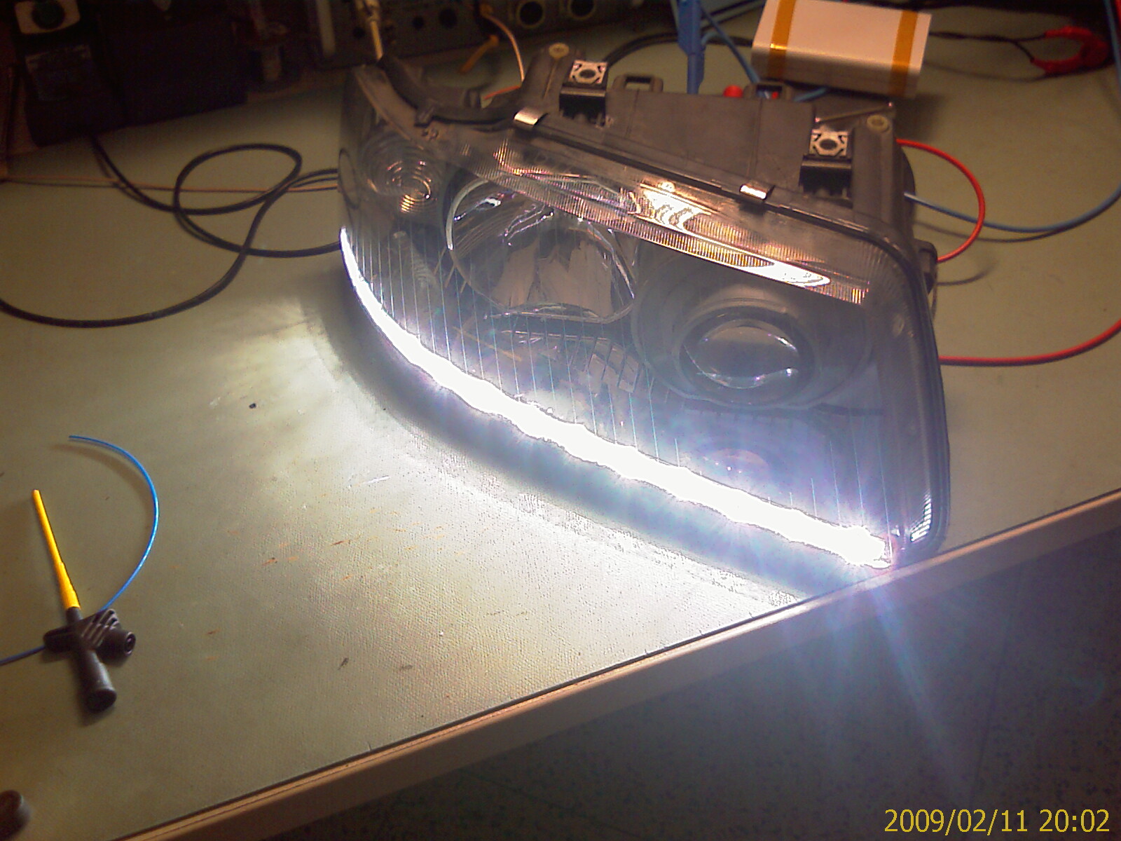

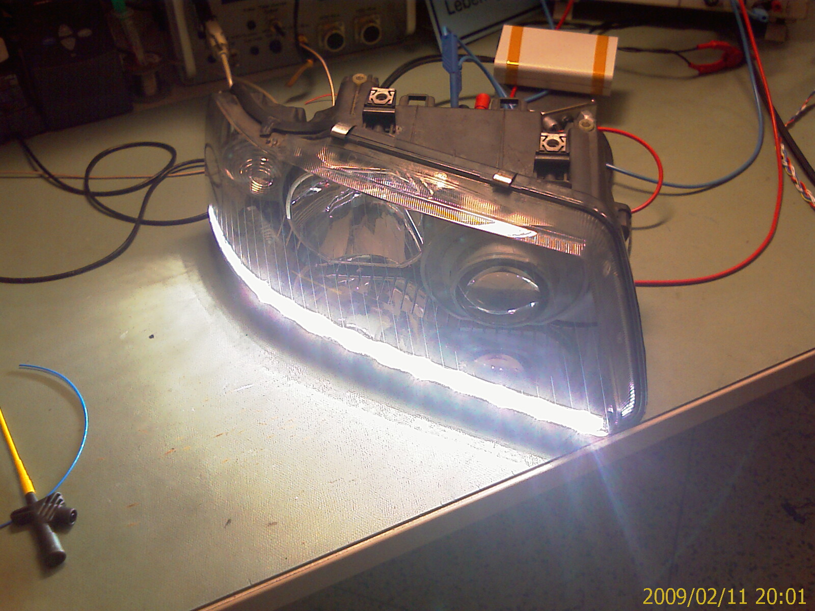

Projekt TFL im Scheinwerfer

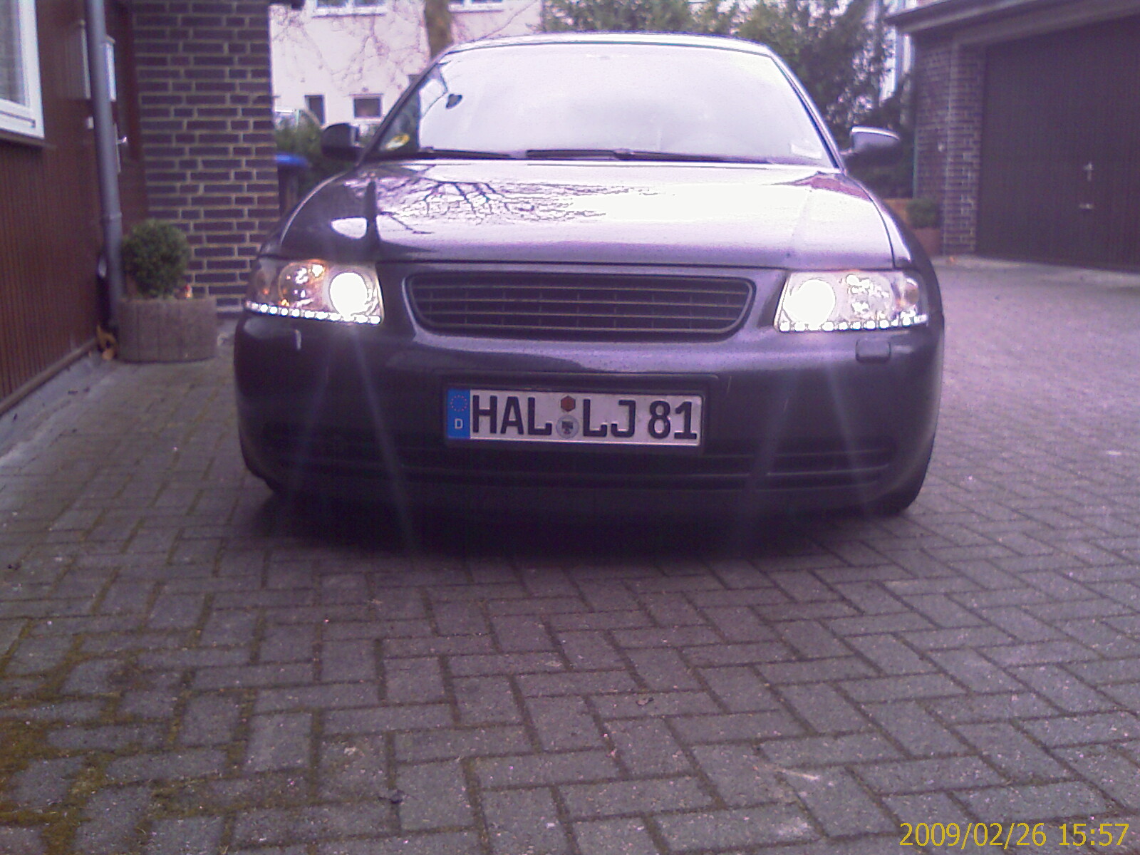

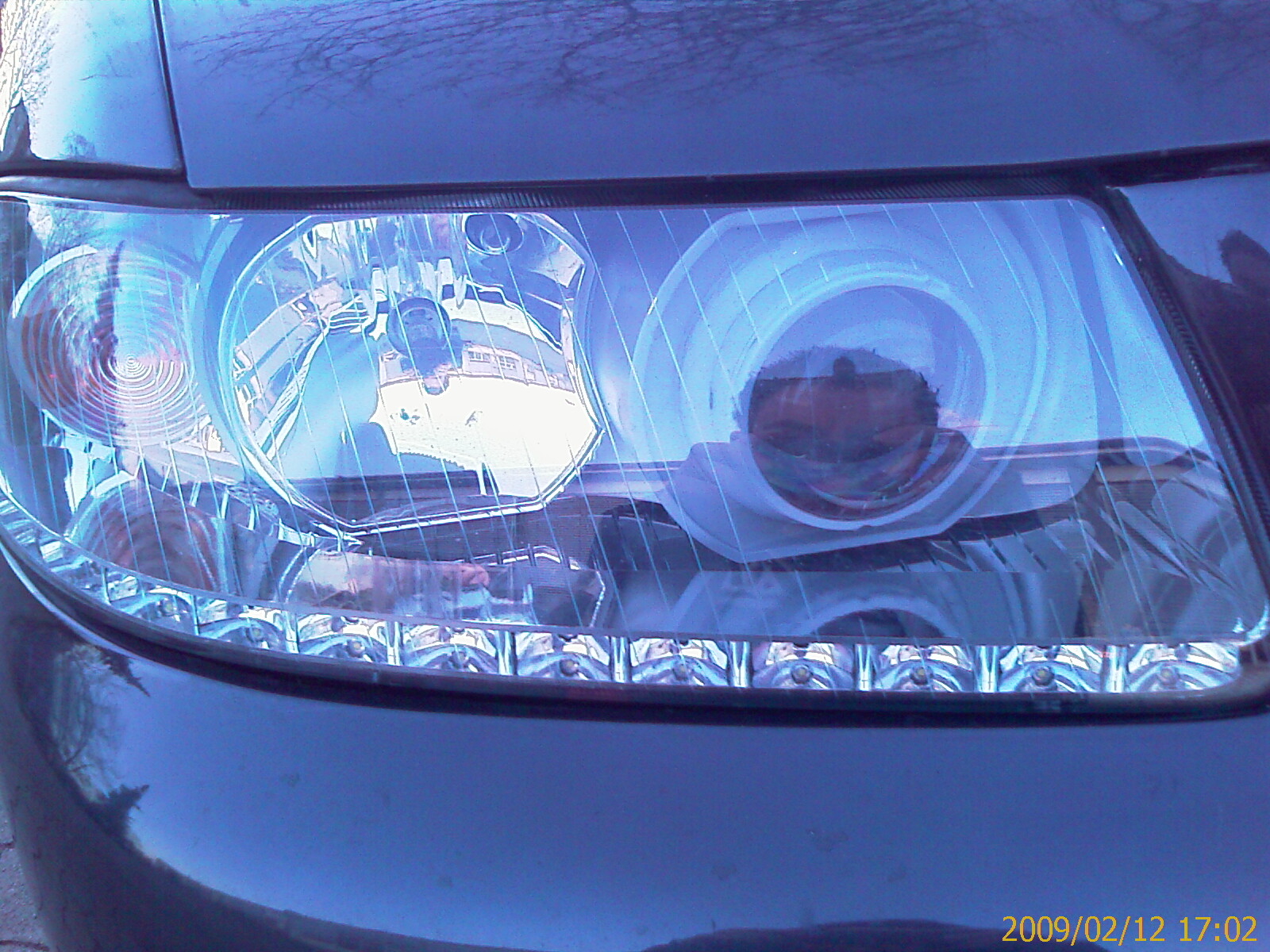

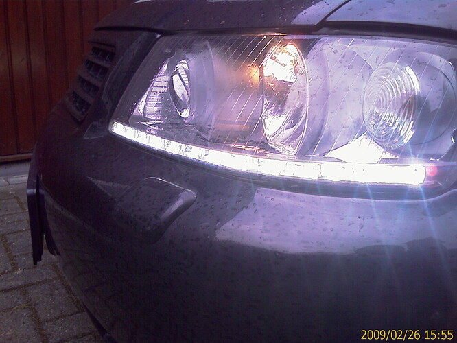

sieht ja schonmal sehr vielversprechend aus, und deinen anderen Arbeiten zu folge muss es einfach geil werden :slight_smile:
Was verwendest du für LED's`? Cree, Seoul, LUXEON?
Die wären doch perfekt als TFL, die sieht man wenigstens auch am Tage, wird aber teuer bei der Menge ^^
Das ist ja mal ne tolle neue Idee :biggrin:
Aber bekommste wohl nie durch den Tüv
Das is doch mal ne geile und vor allem schicke lösung!
wow sehr sehr geil!!! gleich für mich welche mitbauen =)

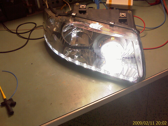

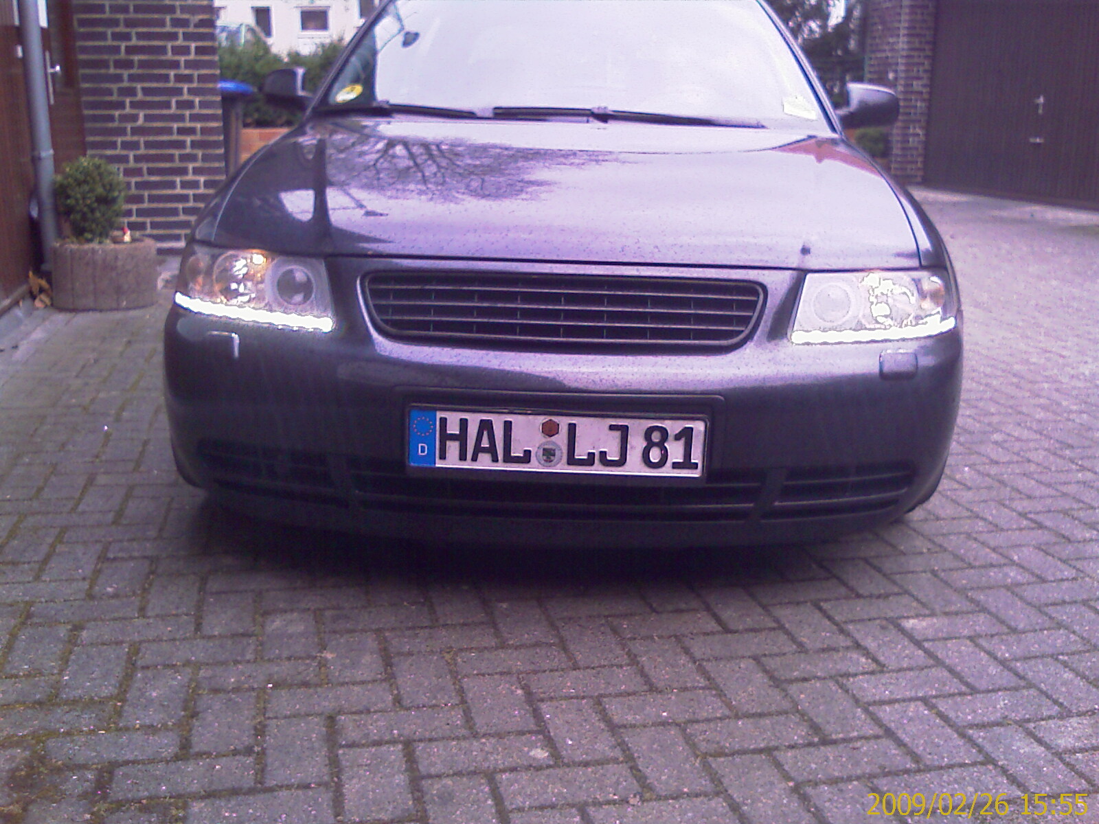

jetzt sag mal hast du da 2 stufen bei den leds? (vonn der helligkeit)
ja hab ich extra so gebaut. Ist ja auch original so das bei eingeschalteten Abblendlicht die TFL gedimmt werden.

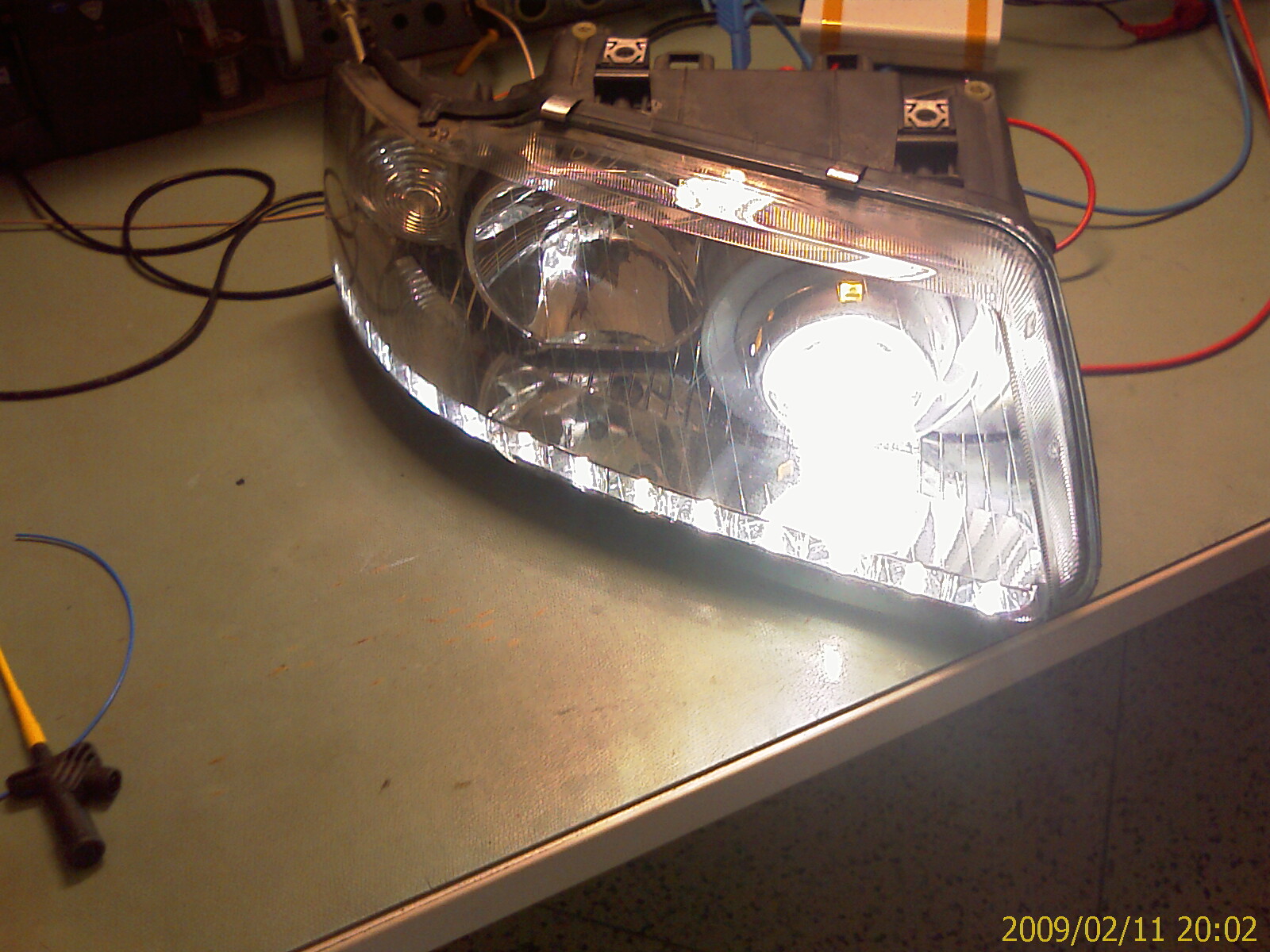

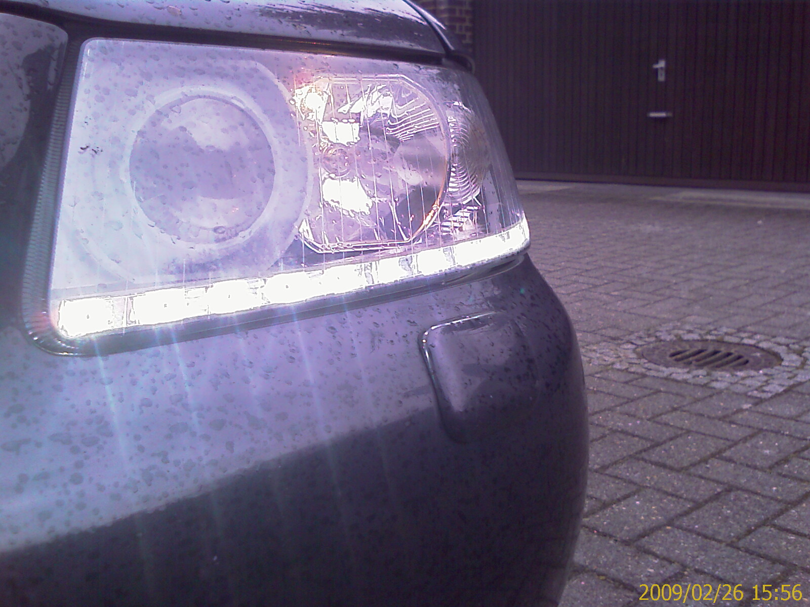

Wie hast du die scheinwerfer auf bekommen wenn ich mal fragen darf?
Ganz einfach bei ca 100 gerad in den Ofen für ca 10 min, danach kann man ganz einfach das Glas anziehen.
Aber das funktioniert nur bei Original Hella Scheinwerfern. Bei Valeo oder sonstige Zweitausrüster gehts net.

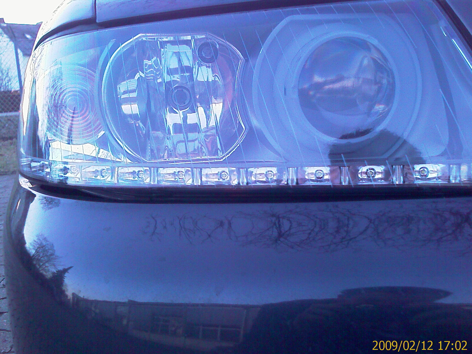

:dafuer:Einfach nur Geil! Daumen nach oben für dieses Projekt!
Um Welten besser als diese irgendwo dran geklebten Dinger! Einzigartig!

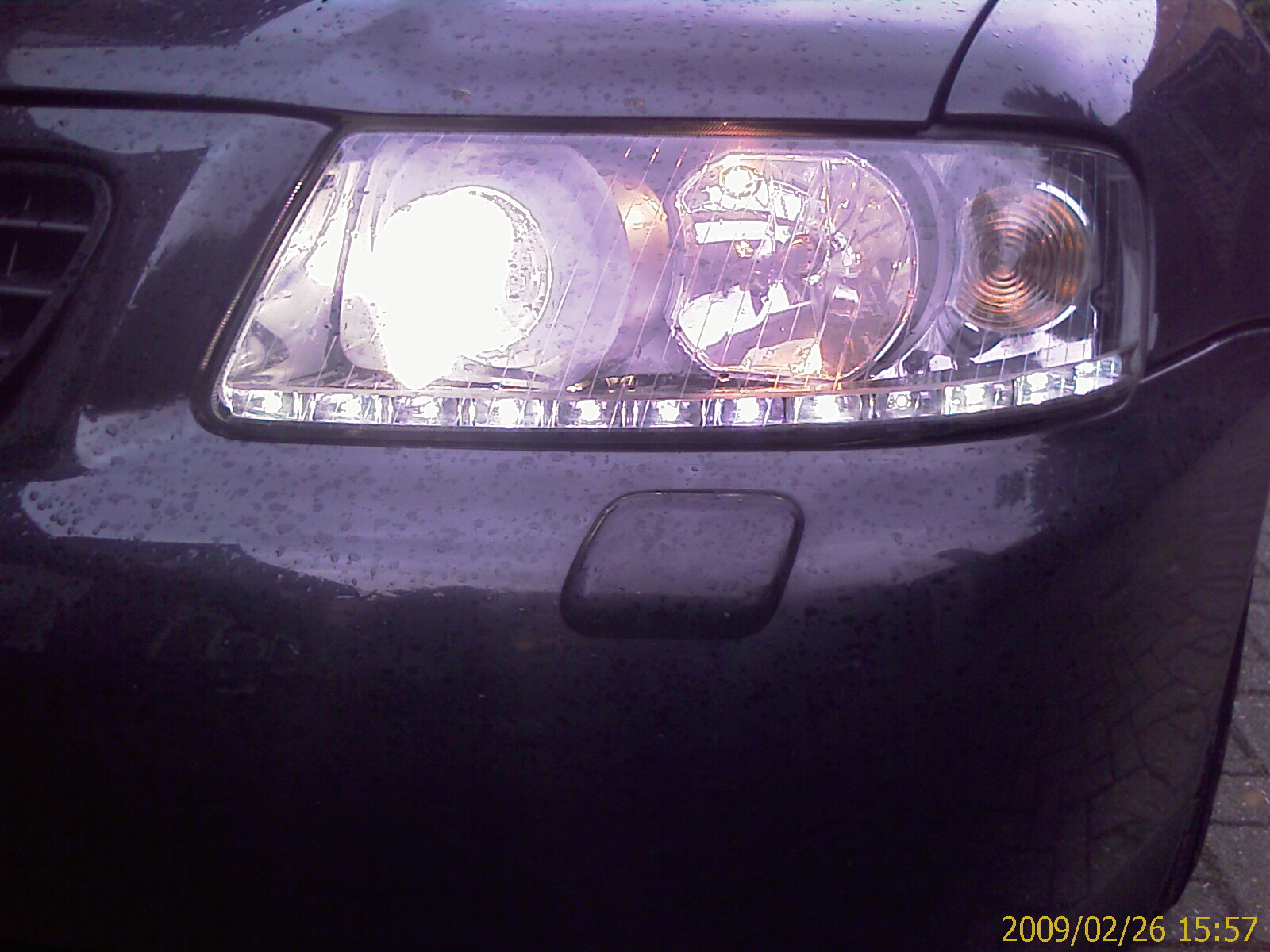

Ich glaube nicht. Die hab ich nachgerüstet.
Tja was soll man dazu sagen,ausser HAMMER!!
Respekt vor deiner Arbeit,Hut ab.Meine Frage ist,hast damit Probleme beim TÜV bzw. Polizei,wenn du damit eingeschaltet rumfährst:kniep:?.
