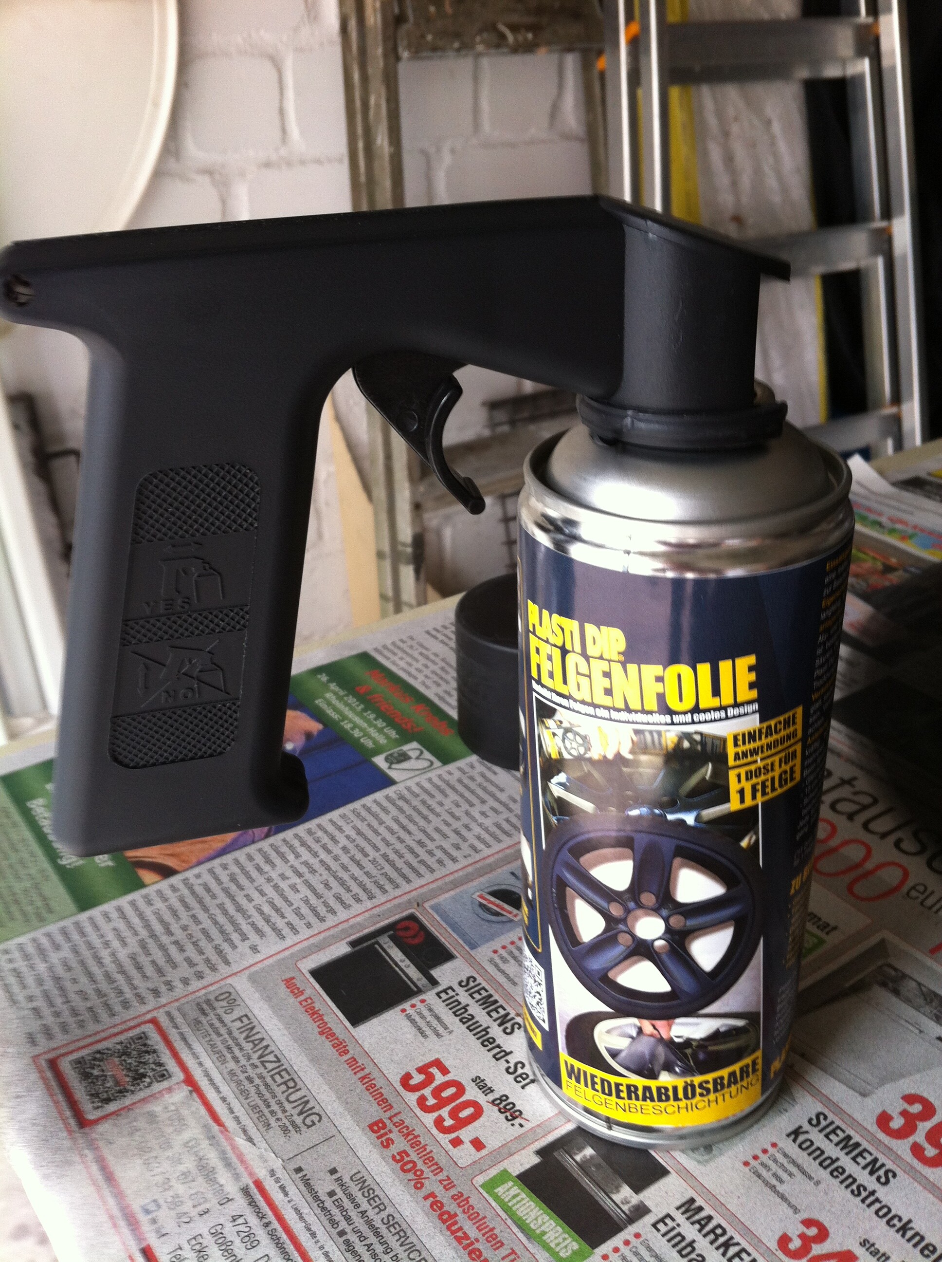

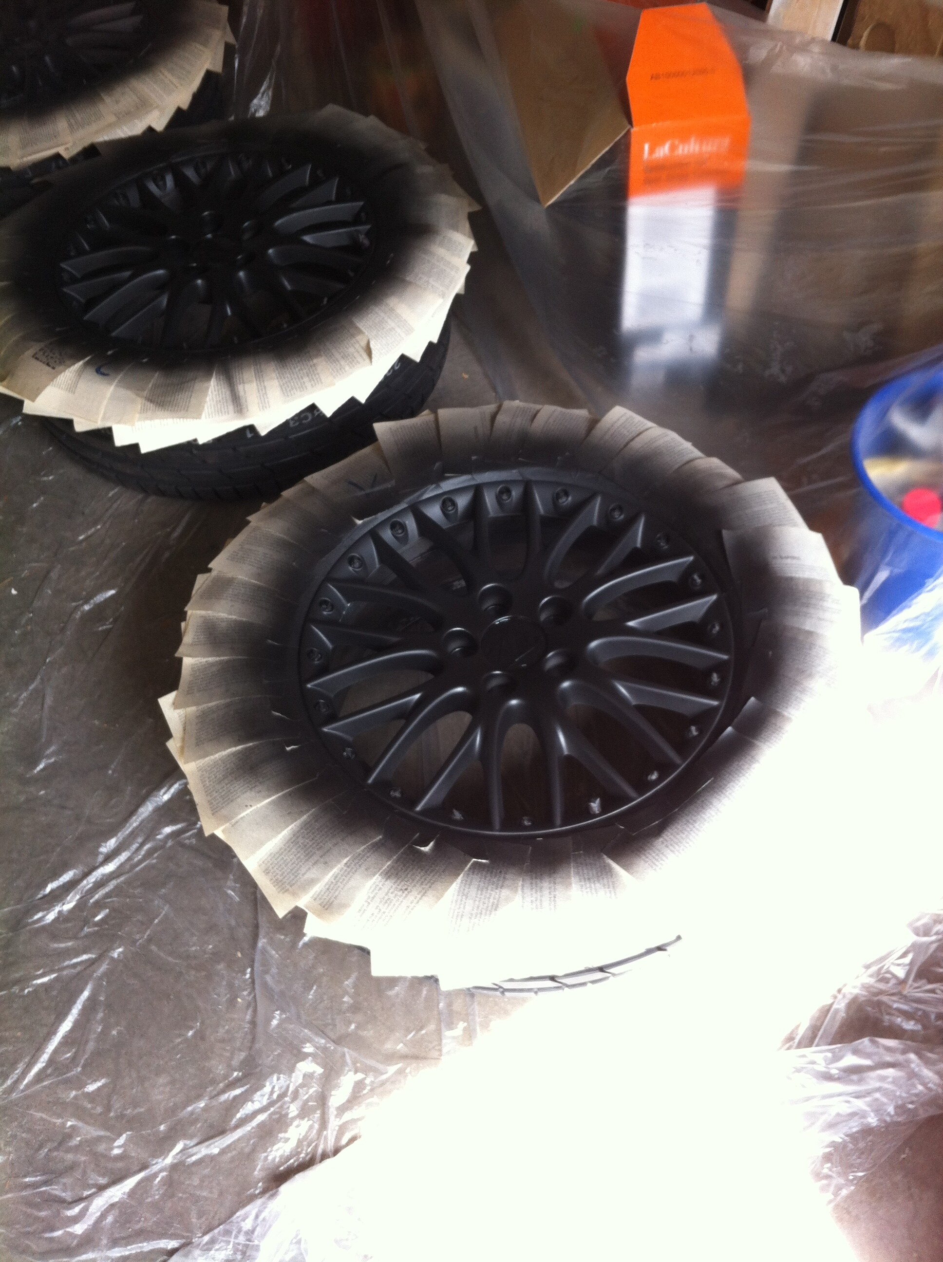

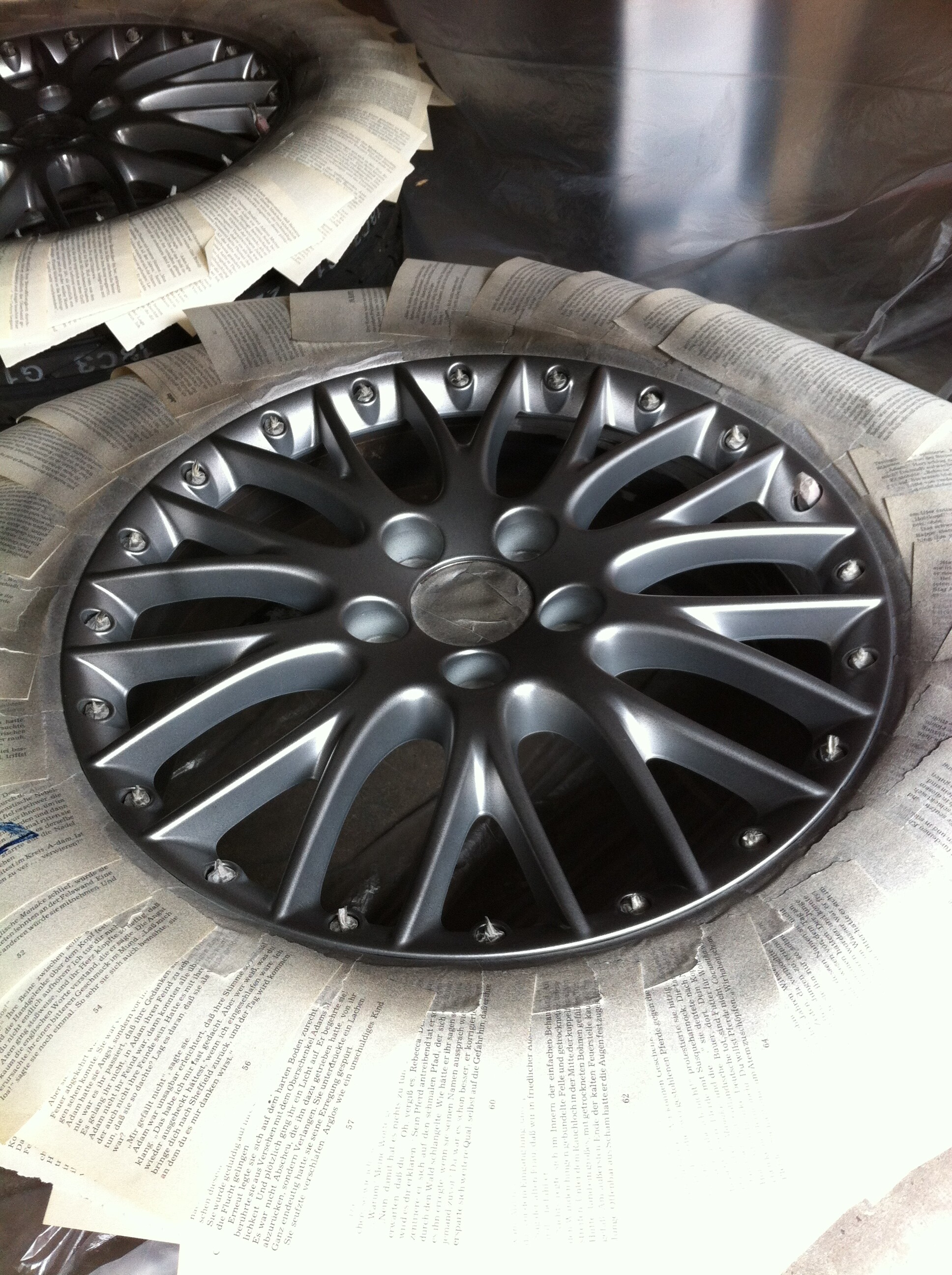

Projekt Plasti Dip

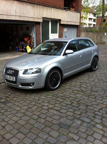

sieht sehr gut aus

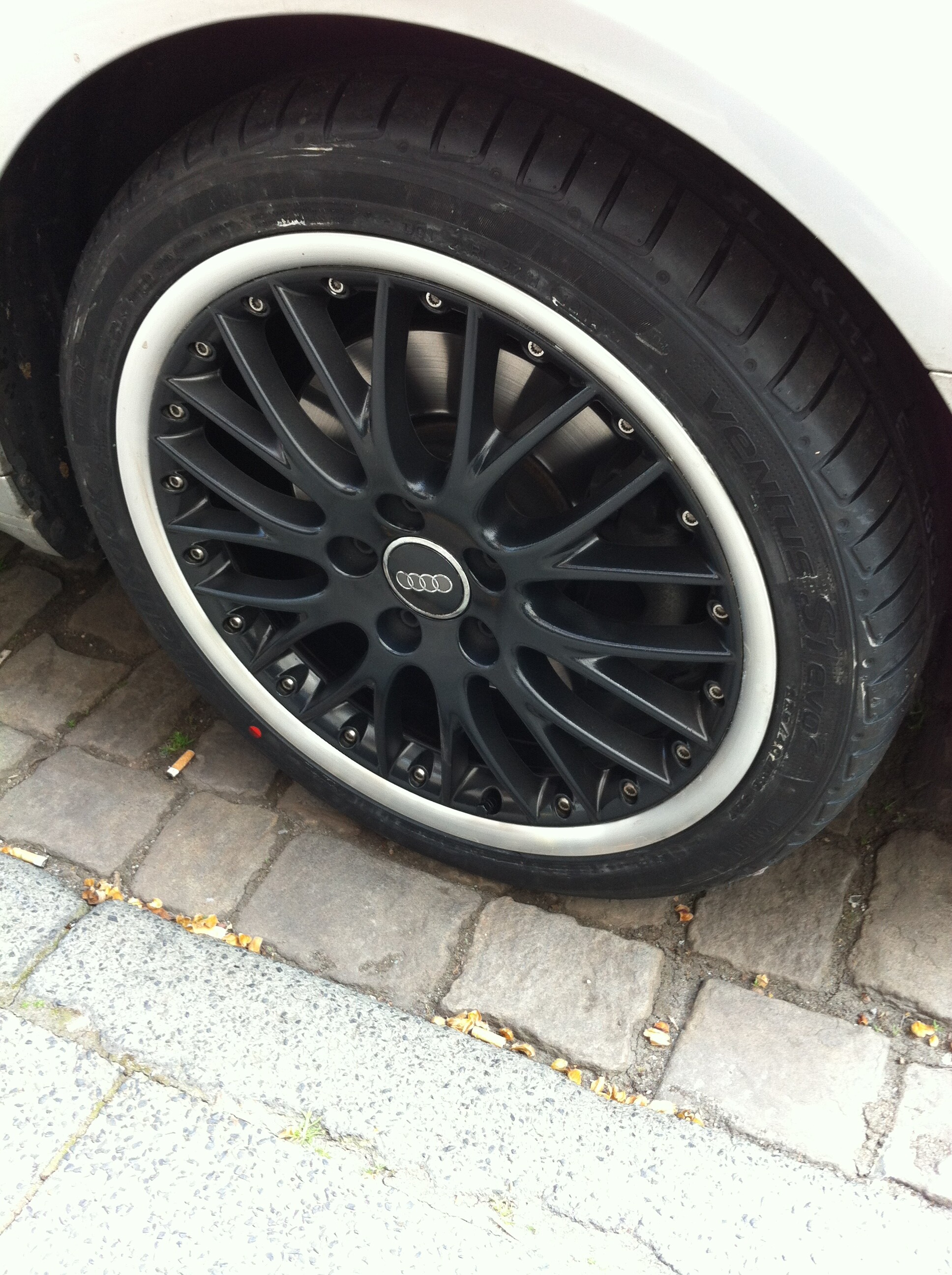

Warum hast du die audi ringe nicht rausgemacht und anschließend gedippt, danach die ringe wieder montieren
Das Emblem kannst du von der Rückseite mit sanfter Gewalt rausdrücken. :slight_smile: Aber so lange es dir gefällt is ja egal
Mit abschrauben des Felgensternes hättest du dir viel Mühe sparen können.
Hatte ich auch dran gedacht, die Ringe vorher abzumachen, hatte aber schiss, dass ich sie kaputt breche. Das man sie von hinten rausdrücken kann wusste ich nicht! :frowning:
