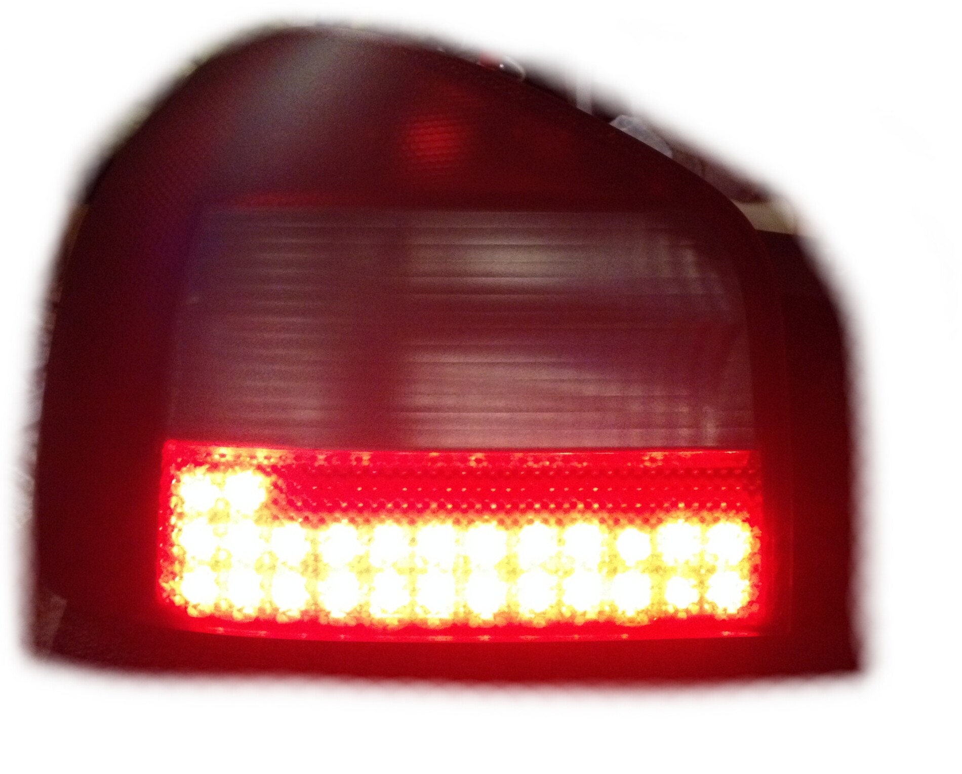

Standlicht

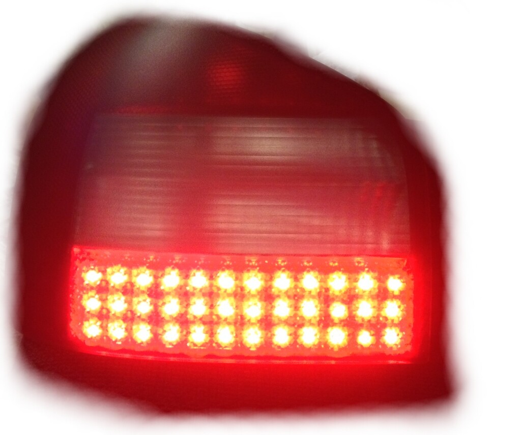

Bremslicht
Richtig geil, wie hast du das gemacht?

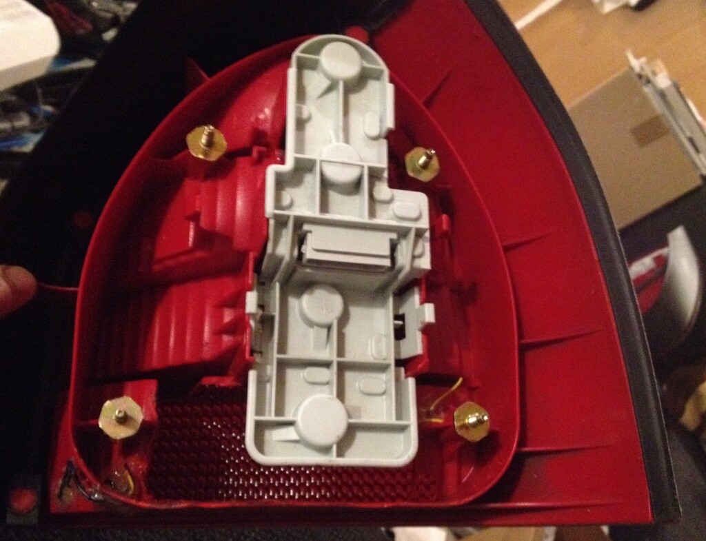

Aussparung für die LED-Platinen (Rückleuchte ist danach noch immer dicht)

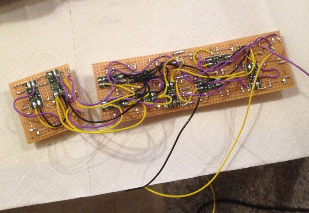

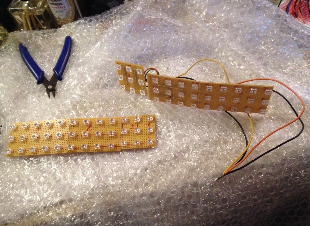

Platinen zugeschnitten und wegen der Wölbung der Rückleuchte in 3 Stücke aufgeteilt. LEDs eingesetzt und mit mehreren Konstantstromquellen verdrahtet. Geht natürlich auch rein mit Vorwiderständen.
Vorteil der KSQ: Die LEDs leuchten immer gleich hell, geringe Spannungsschwankungen (Anlassen des Motors, …) beeinträchtigen die LEDs nicht.
