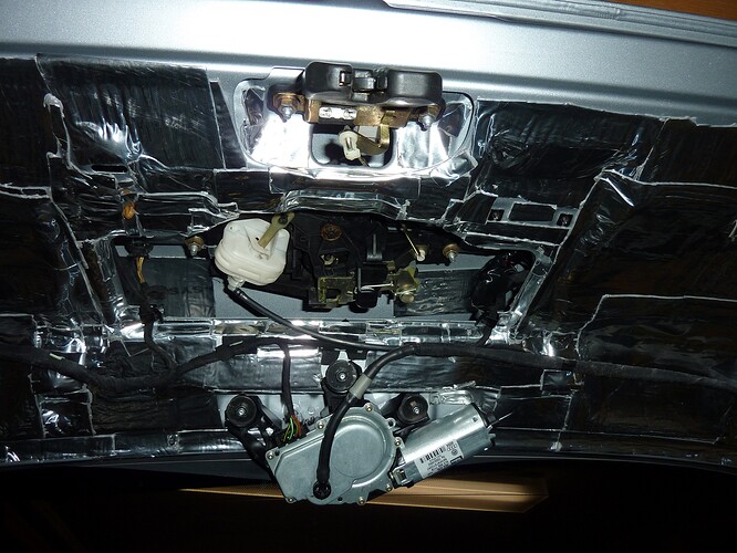

Heckklappe ist nun auch soweit gedämmt, fehlt nur noch das hintere Dach und die C-Säulen :thumbsup:

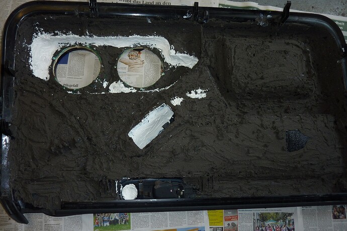

2m² ALU 500 Alubutyl pro Tür (von Audio System)
Pro Türpappe 2,5kg Audio System DP5000 Dämmpaste
