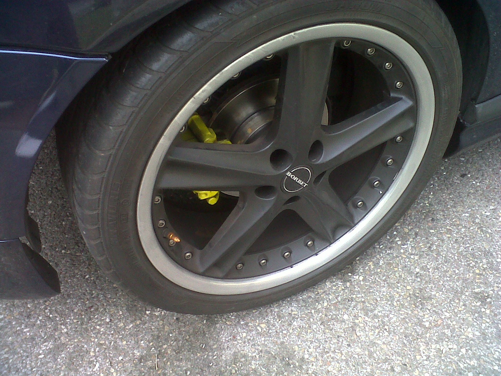

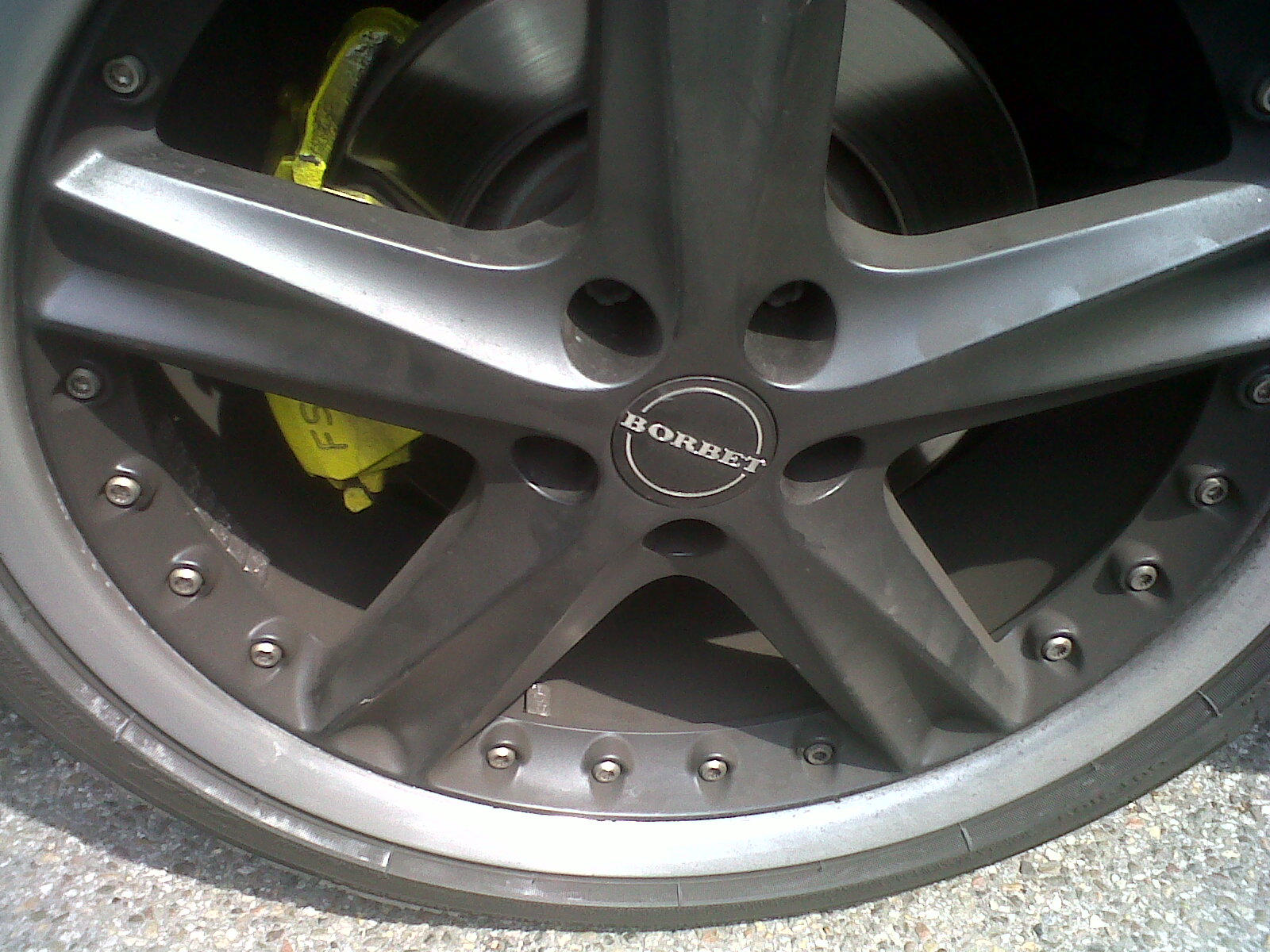

Meine selbstlackierten Felgen montiert mit gelber Bremsanlage :slight_smile:
leider bisschen dreckig :>

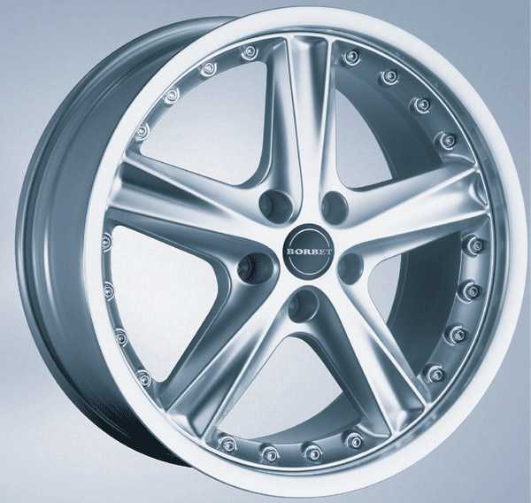

So sahen sie mal aus, bevor das böse Schleifpapier kam und sie anraute :smiley:

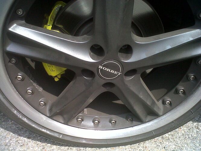

Nach dem Zusammenschrauben 2*

und jede Menge Spass :slight_smile:
Nach dem Zusammenschrauben 1*

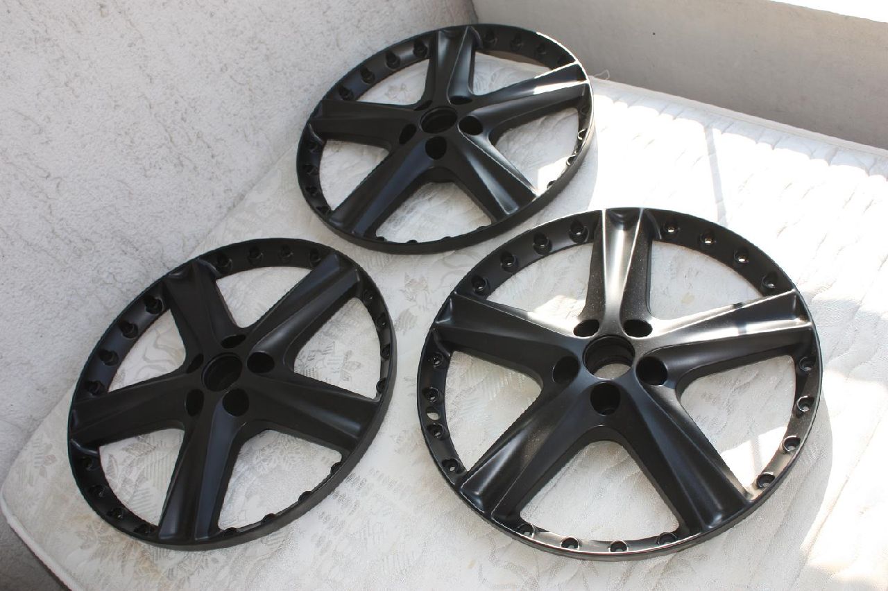

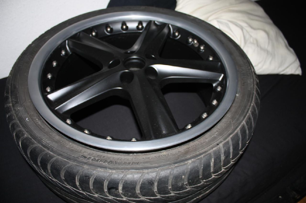

Felgensterne, schwarzmatt lackiert, verschraubt mit 20xM8 Vielzahnschrauben, der blanke Horror :wink:
Borbet M2 Felge ~ 18Zoll 8J
2teilige Felge auseinander geschraubt, angeraut, Rand poliert, Felgenbett und Stern Mattschwarz

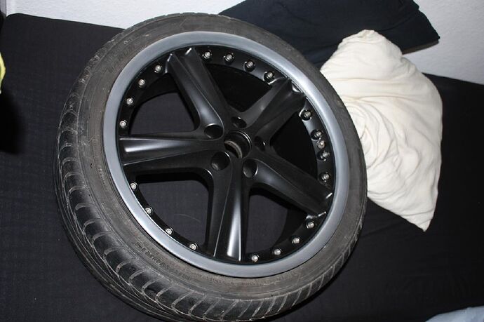

Selber lackiert? Gibt es Regeln zum Zusammenschrauben…?
hey @Mozart
ja alles selber lackiert.
also beim zusammenschrauben haben wir nur den tipp bekommen,am besten jede schraube in das loch zu tun wo sie drin war
dann eben felgenkleber extra noch in die löcher getan und schließlich wie beim "ans auto montieren" über kreuz, damit sich der sterne gleichmäßig setzt und nicht auf einer seite totalen druck haben
sehen gut aus. hält der lack?
hey @A3-Commander also das bild was du hier siehst und kommentiert hast ist erst einen Monat alt und die fotos vom anfang des albums sind bereits 5monate alt also sag ich jetzt einfach mal ja :slight_smile: also bisher alles wie am ersten tag, natürlich par kleinere steinschläge und an den stellen wo die schrauben reinkommen also sie montiert wurden sind paar kratzer, aber dafür gibts ja die dose und nen pinsel und dann muss man eben auch mal feingefühl zeigen aber sons hält alles bombenfest :slight_smile:
