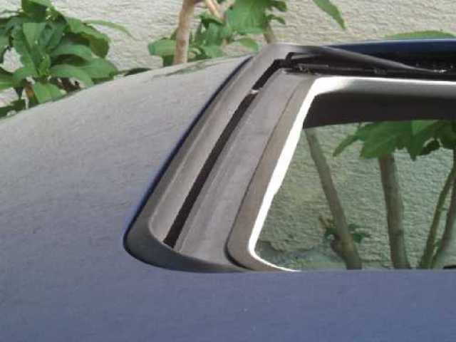

du wirst wahrscheinlich den durchgehenden spoiler haben, der ausfährt, wenn du das schiebedach öffnest.
es gibt einen anderen spoiler, der aussieht wie burgzinnen, also gezackt ist.
ist irgendwie blöd zu beschreiben, aber ich hab bilder mit hochgeladen.
im e l s a findet dein freundlicher dieses problem aber recht schnell

Stimmt, ich hab den geraden Spoiler. Und der Burgzinnenspoiler müsste Besserung bringen? Da frag ich mich nur, warum Audi selbst jetzt am Modell 06 noch den alten verbaut?!

also ich hatte eine woche den einser bmw der hatte auch ein schiebedach mit so zackending und es war wirklich bei jedem tempo sehr angenehm von den geräuschen her. wenn man das ding mit der hand runtergeklappt hat dann war es unerträglich. steht und fällt also mit dem abweiser würd mal des mit den zacken einfach ausprobieren.
grüsse
einen kleinen tipp gibt es: fenster einen spalt dazu öffnen, dann sind alle geräusche weg.
der neue gezackte windabweiser bringt keine oder kaum besserung:
http://www.motor-talk.de/showthread.php?s=&forumid=160&threadid=374337
http://www.motor-talk.de/showthread.php?s=&forumid=304&threadid=602182
Also ich habe an meinem 8L den Burgzinnenspoiler. Ich habe keine unangenehme Probleme mit den Windgeräuschen erst ab ca. 120km/h wird laut.
…kann ich nur bestätigen! Mein ex 8L war ein 97er Baujahr und hatte mit Windgeräuschen gar keine Probleme.
