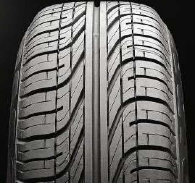

Bei den Pirelli steht keine laufrichtung drauf und das Profil siehe Foto. Aber ich habe die Schrift auf dem Reifen so montiert das man sie wie die Fulda liest. Auf denen ist die Laufrichtung angegeben. Müsste also richtig sein. Werde aber morgen mal beim Reifenhändler anhalten mal hören was der sagt.

Ich war heute beim Reifenhädler um genau zu sein bei 3en die alle das gleiche gesagt haben. Und zwar sind die Reifen schrott. Die einzelnen Zähne oder Lamellen sind spitz zu laufend und nicht gleichmäßig abgefahren.
