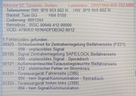

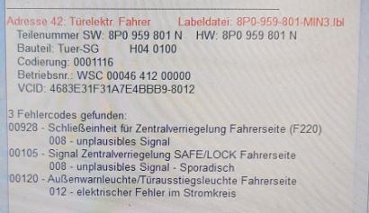

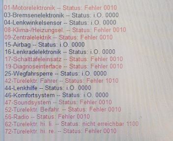

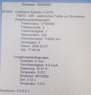

Das VCDS liefert eine Menge Fehler. Z.B Türsteuergeräte, Schalttafeleinsatz, Konzerndatenbus. Ich habe Bilder angehängt…

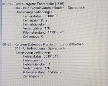

Ansonsten wird das Türsteuergerät Fahrertür J386 -sporadisch unterbrochen- und hinten links J388 -keine Kommunikation- angezeigt.
00470-Konzern-Datenbus Komfort im Eindrahtbetrieb -sporadisch unterbrochen- Was ist denn das?

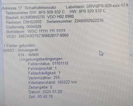

Und dann noch Schalttafeleinsatz, Steuergerät defekt >Der Schalttafeleinsatz funktioniert einwandfrei würde ich sagen. Kann das etwas mit meinem Problem zu tun haben? Ich denke nicht, oder?

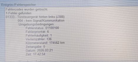

Hast du die Fehler gelöscht? Welche sind erneut aufgetaucht?
vielen Dank für Deine Nachfrage. Der Kilometerstand sind jetzt die gezeigten 174562km. Im Motorsteuergerät wird Saugrohrklappenstellung und Glühkerze angezeigt. Vom Klimamodul habe ich jetzt kein Foto gemacht, kann ich aber machen, wenn wichtig… Ich glaube, es war ein Stellmotor sporadisch unplausibel…
Alle gezeigten Fehler lassen sich nicht löschen.

Der Fehler im Schalttafeleinsatz ist einmalig vor 2 Jahren aufgetreten, da würde ich mir keine Gedanken machen.
Bezüglich. Glühkerze könnte man diese eine erneuern oder einfach mit einem anderen Zylinder tauschen und schauen ob der Fehler mitwandert.
